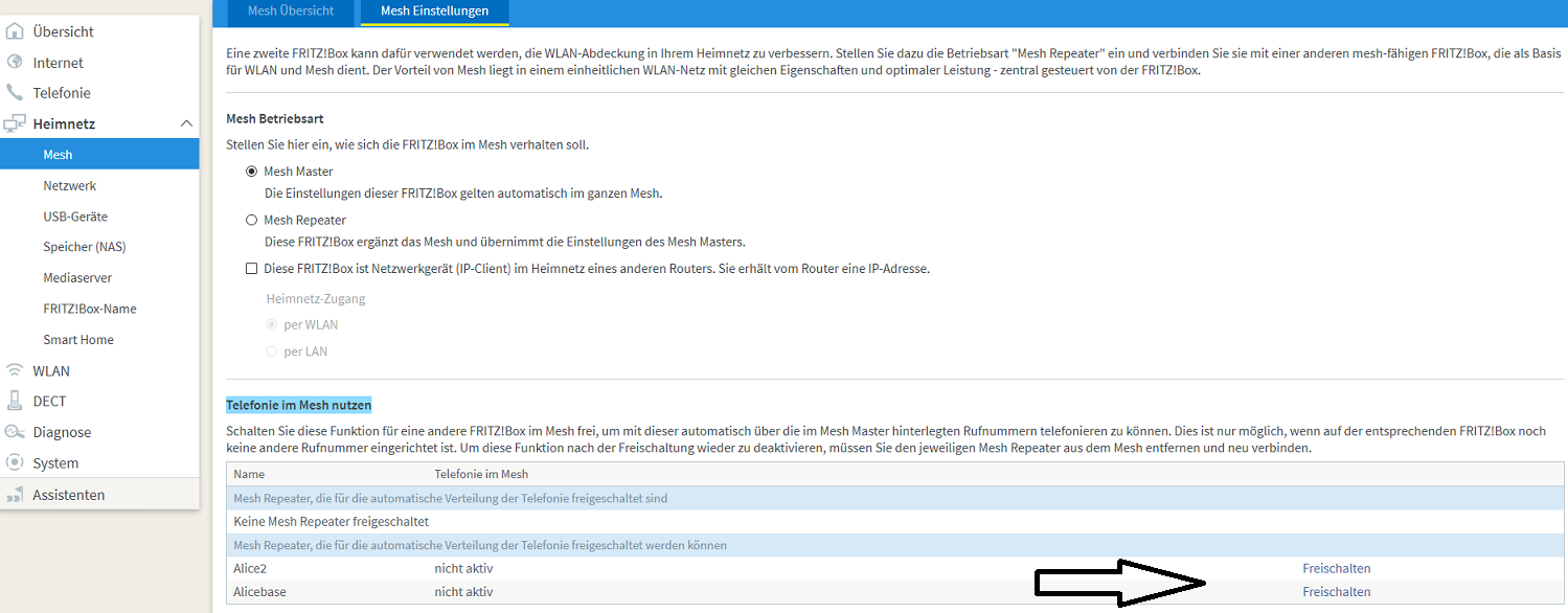

Telefonie im Mesh nutzen
Die Einstellung an der "Mesh Master Box / 7590" vornehmen, im Menü von den Mesheinstellungen kannst Du die 7490 als Telefonie_Mesh einrichten. Teste es aber wenn keiner im Büro arbeitet, bevor es in die Hose geht im Dauerbetrieb. In der 7490 darf aber noch keine Telefonie aktiv sein, wenn es nicht klappt musst Du es auch wieder im Mesh der Master-Box entfernen..
Reaktionen: Olunixus
