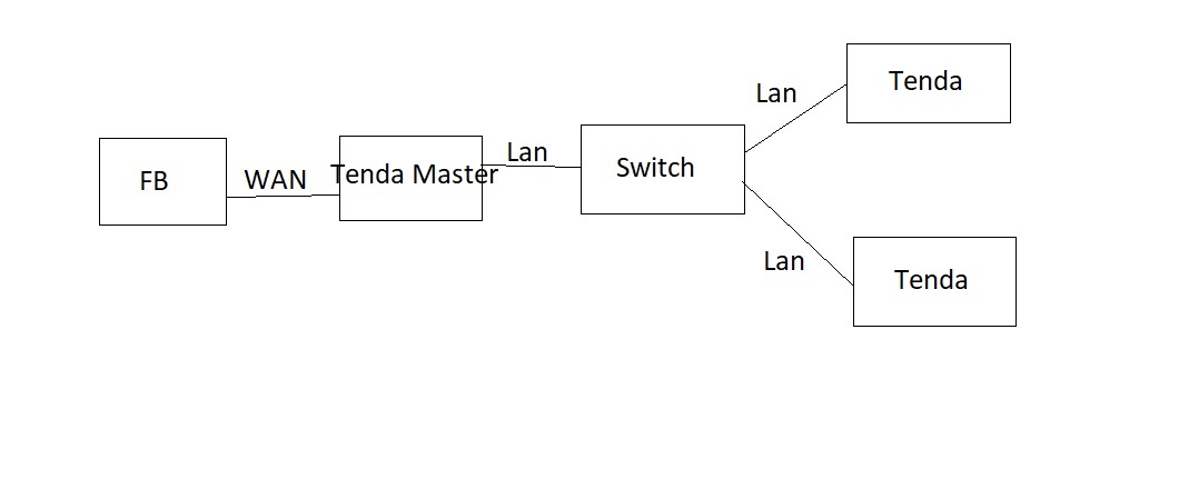

Halli Hallo,
Ich hab aktuell eine 6490 am laufen. Hab mir jetzt das Tenda Mw6 gekauft.
Master Node (WAN) hängt am Wan Port der FB. Der zweite Port (LAN) des Masters geht in den Switch. An dem Switch sind die anderen beiden Nodes per Kabel angeschlossen. Ich weiß die laufen normal über Wlan aber lassen sich wohl auch über Kabel verbinden. Frage ist: Was muss in der Tenda App eingestellt werden? Zur Verfügung steht PPPoE, DHCP, Statische IP-Adresse und Brücke. Muss der DHCP Server über den Master Node laufen oder über die FB? Muss die FB als Modem eingerichtet werden und der Rest über Tenda laufen?
Vielen Dank im Voraus!
LG
Telekom MagentaZuhause

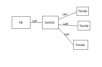

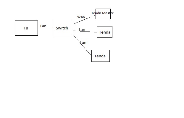

Damit ich das richtig verstanden habe😅.
Ich kann also alle 3 Nova Würfel an den Switch hängen, der an der FritzBox hängt. Aber dann gibt es doch keinen Master oder? Oder muss ich dann zwei der Würfel über den Lanport an den Switch und einen über den WAN Port an den Switch anhängen?
Ich hab mal schnell 3 Beispiele erstellt. Vielleicht kannst du mir da einfach sagen welche Denkweise die richtige ist.
Tut mir leid, wenn ichs bisher noch nicht ganz gerafft habe.
