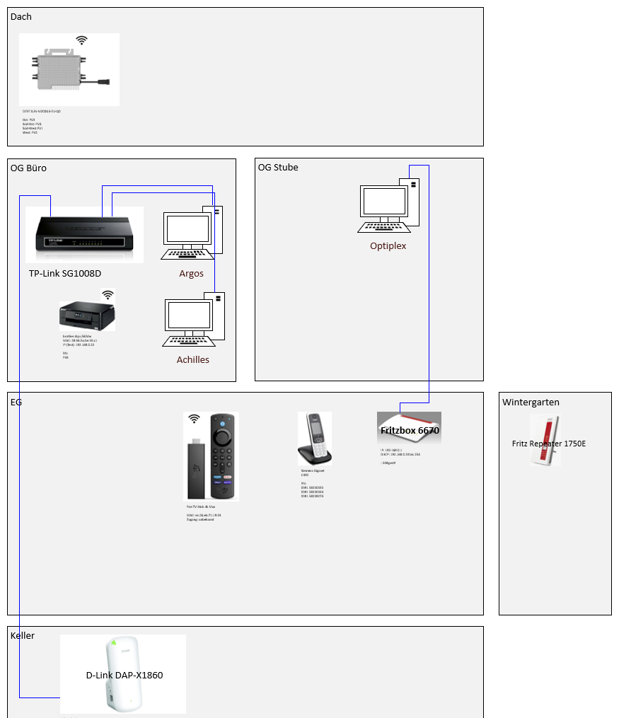

Jetzt fällt mehrmals täglich das lokale Netzwerk komplett aus. Das Netzwerk sieht so aus:
Der Repeater im Keller baut eine WLAN Brücke zur FB auf, da ich keinen Kabel ziehen kann durch die Decke (60cm SDS Bohrer war nicht lang genug). Der Repeater 1750E ist für die Erweiterung des WLAN im Garten, Mesh ist aktiv. Testweite wurde dieser Repeater ausgeschaltet, keine Besserung.

Was mich wundert ist, dass keine D-LAN-Adapter verwendet werden, um die einzelnen Etagen zu überbrücken.

Ich fasse euch gern nochmal alle Infos zusammen:
Der Optiplex im Raum Stube OG ist direkt per Kabel mit der Fritzbox verbunden.
Wenn die Fritzbox ausfällt - und damit das gesamte Netzwerk - ist folgendes der Fall:
  • Kein Gerät kann die Fritzbox erreichen, nichtmal der Optiplex der direkt per Kabel verbunden ist, nicht über fritz.box, nicht über 192.168.0.1 und auch nicht über 169.254.1.1
  • An der Fritzbox leuchten die ersten beiden LEDs dauerhaft, manchmal leuchtet die Info LED dauerhaft rot, oft aber auch gar nicht
Tipps wie
  • Warum ziehst du kein Lan-Kabel durch die Kellerdecke?
  • Warum ziehst du kein Lan-Kabel durch die Wände?
  • Was macht der TP-Link?
  • Geht doch mal auf 169.254.1.1
  • Steht ein mobilder Computer zur Verfügung, um sich direkt mit der Fritzbox zu verbinden?
sind da irgendwie nicht zielführend und zeigen auch, daß der Start-Post nicht verstanden wurde.

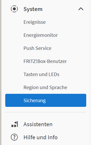

@habichtfreak: Kann man bei der Mietbox manuell eine Firmware einspielen, oder ist das gesperrt? Denn bei AVM gibt es bereits die 8.25 und eine 8.40 Labor für die 6670.
Ist gesperrt (nicht sichbar)
Sollte eigentlich unter Sicherung sein, soweit ich weiß
Reaktionen: TomTDooley
Das "gesamte!" Netzwerk besteht hier aus der Fritzbox, die mit dem Optiplex verbunden ist.
Das wars.
Da kann nicht viel ausfallen - es ist eh schon sehr "anmaßend" das "Netzwerk" zu nennen.
Der der Optilplex kann nach diesem Netzwerkplan nur "mit sich selbst spielen" - da war's.
Kein Internet - keine anderen LAN-Geräte abseits der Fritzbox. 🤷‍♂️
Mir ist schon klar, dass ich darauf herum albere, dass der Netzwerkplan ganz augenscheinlich weder komplett noch korrekt ist.
Aber was willste sonst als Grundlage nehmen - am hiesigen Rumgerate um Rumprobieren beteiligen? Nö. 🤷‍♂️
