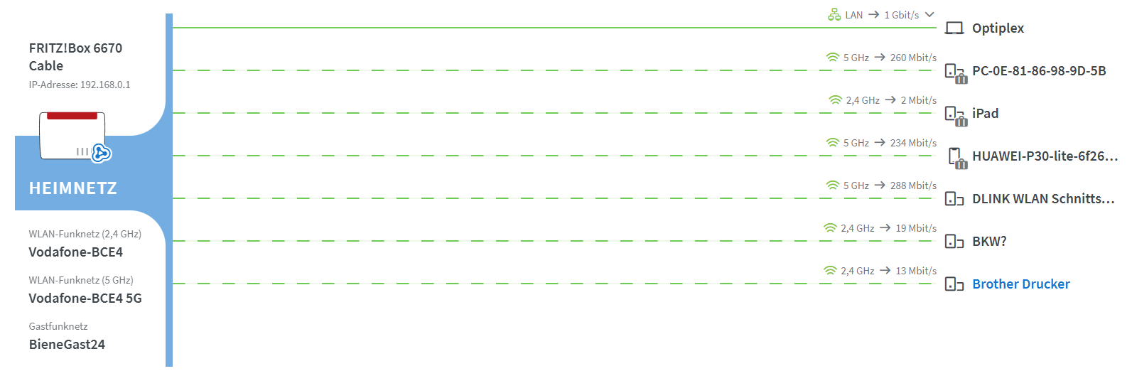

Auch wenn der Fehler aktuell nicht ist, bitte deren „Mesh-Übersicht ← Heimnetz ← fritz.box“ als Screenshot posten, idealerweise nicht von einem Smartphone oder Tablet sondern einem Computer aus.

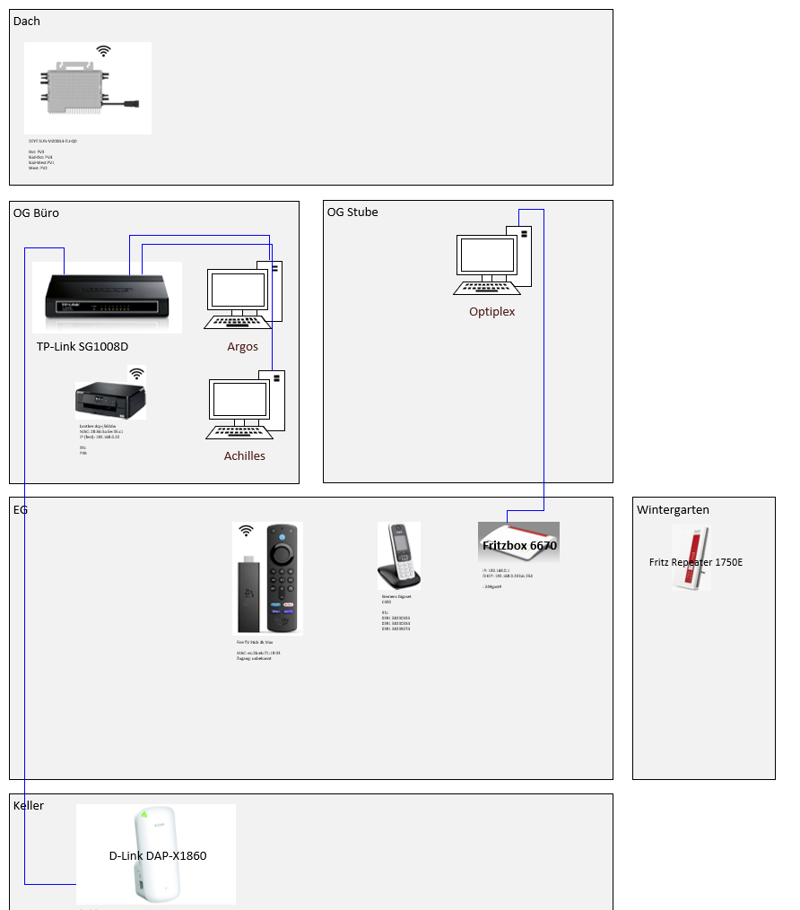

habichtfreak schrieb:
Der Repeater im Keller baut eine WLAN Brücke zur FB auf, da ich keinen Kabel ziehen kann durch die Decke
Warum ist dann in der Grafik eine blaue Linie zwischen TP-Link und D-Link?

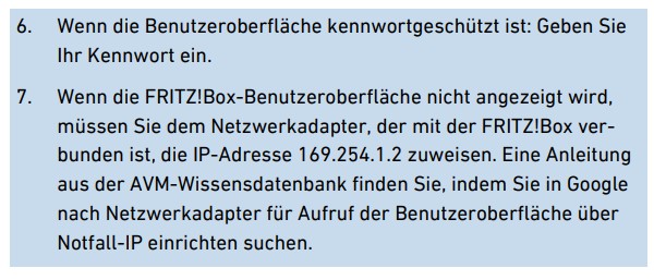

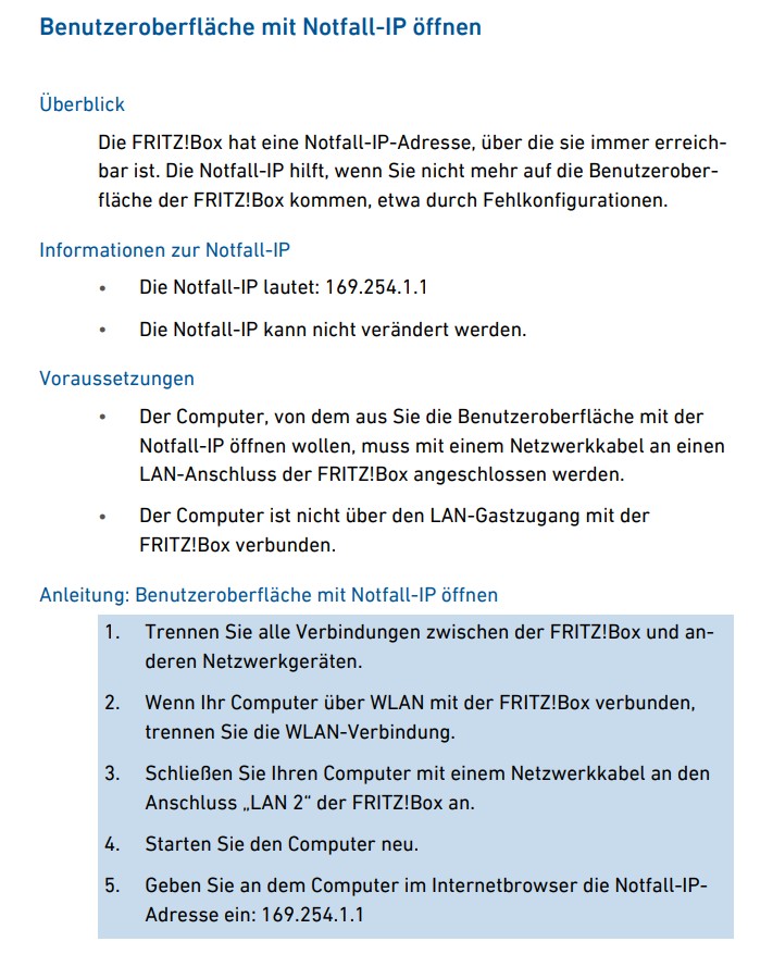

Auszug aus dem Manual meiner ungebrandeten 6591, dürfte bei andere Fritten gleich sein.
Edit / Ergänzt
geht nicht nur über LAN2, geht auch über WLAN (gestern getestet)
Wie gewünscht:
Geräte hinter der WLAN Brücke kann die FB anscheinend nicht anzeigen (Argos und Achilles sind gerade an, fehlen aber in der Übersicht
Das Huawei-P30 und PC.... im Gäste-Wlan sind beides Apple Geräte (der Besitzer fand es witzig sie umzubenennen)
Der Fritz Repeater 1750e ist derzeit nicht in Betrieb, um ihn als Fehlerquelle auszuschließen
Der D-Link baut eine WLAN Brücke auf. Hinter einer Brücke geht typischerweise eine Straße (LAN-Kabel, blaue Linien) weiter ;)
Verstehe ich leider noch nicht. Die (WLAN-) Brücke wird ja zwischen D-Link und FRITZ!Box geschlagen, oder was meinst Du, hast Du einen zweiten D-Link?
Der D-Link ist im Bridge Modus. Dh er verbindet sich mit dem WLAN das die FB aussendet (wie ein normales Endgerät es auch machen würde). Über die LAN-Buchse am D-Link wird das empfangene Netzwerk (das über WLAN am D-Link ankommt) weitergeleitet zu allen Geräten die daran kabelgebunden angeschlossen sind. Das ist der Switch und von dort an zwei PCs

Bitte zeig' doch mal die schematische Beschaltung des Netzverbunds - mglw. hab' ich ja 'n Verständnis- bzw. Vorstellungsproblem mit der Zusammenschaltung der Geräte in Deinem Netzverbund.​
ich würde dir gerne die Infos zur Verfügung stellen, aber ich verstehe nicht was du von mir möchtest. Mehr als einen Netzwerkplan kann ich dir nicht geben. Was meinst du mit "Beschaltung"?
