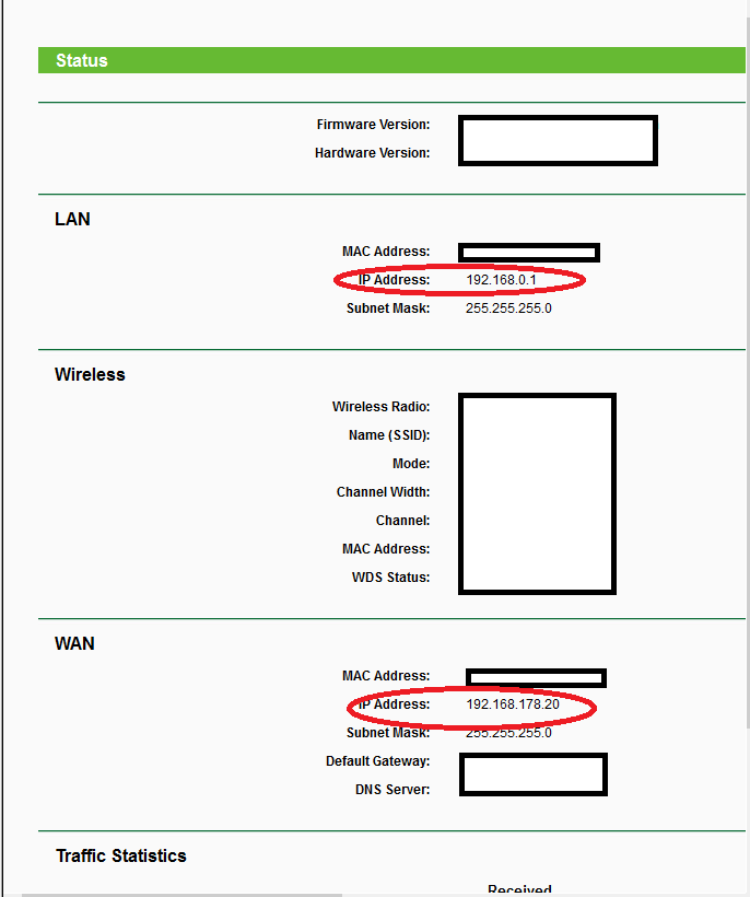

Schaut euch mal bitte das Bild im Anhang an, das meine ich. Ich kann nämlich beide IPs ändern.
Das geht so nicht. Du brauchst im LAN und im WLAN das gleiche IP-Netz. Sonst kann die FritzBox dem WLAN-Client keine IP zuweisen, sofern er via TPLINK im WLAN ist.
Lass den WAN-Port komplett raus und schließ den TPLINK nur via normalem LAN-Port an die FritzBox an.
Es gelten daher die beiden Aussagen der oberen. Du hast momentan den TP-Link scheinbar über den WAN-Port angeschlossen und das ist in der Regel doof für sowas.
du brauchst WAN eigentlich gar nichts einrichten. Der TP-Link soll ja bloß eine Brücke von WLAN zu LAN sein. Routing ist doch gar nicht seine Aufgabe als Accesspoint
Stimmt, da habt ihr recht. Im Moment fängt der TP-Link-Router das Internet von der FB ab und erstellt eigentlich ein komplett eigenes Netz. Ich werde dann mal das Kabel umstecken!

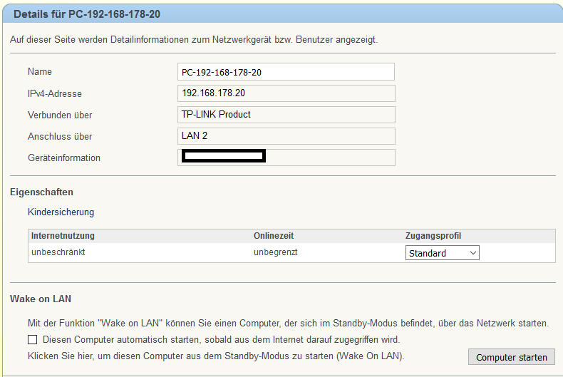

1) Ich soll dem TP-Link-Router jetzt eine feste IP-Adresse, am besten die erste aus dem DHCP-Bereich zuordnen, das geht allerdings nicht, da der Router irgendwie als PC erkannt wird? Bei jedem anderen Gerät in der Netzwerkliste geht eine Zuweisung.

Nur kann ich die IP immer noch nicht fest für den TP-Link-Router vergeben.
