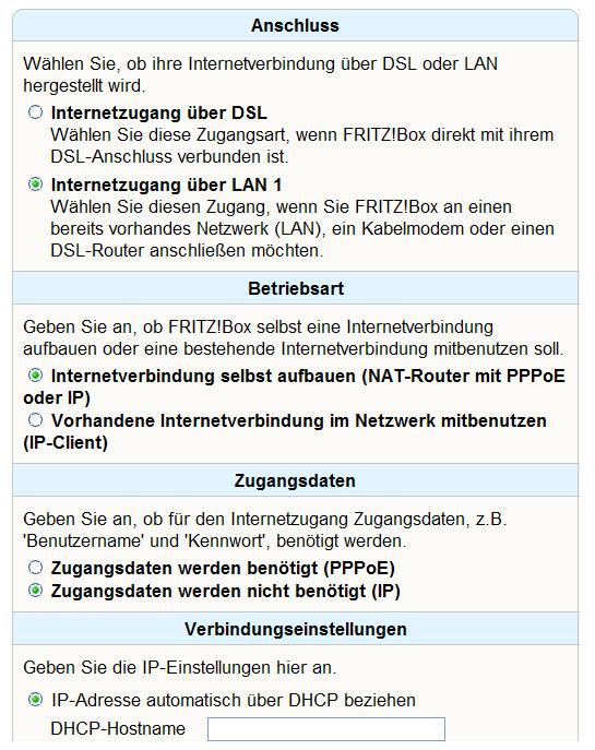

Hi,
hat das schon jemand geschaft, die Fritzbox als Router für KD zu nutzen ?
Es sollte theo. gehen, nur leider hab ich es nicht hinbekommen :p
Die Fritzbox hat jetzt die IP 192.168.0.250, der DHCP Server ist aktiv
jedoch bekommt aber keine Verbindung zum Kabelmodem (192.168.100.1), ich selber komme da auch nicht drauf.
Einstellungsmölichkeiten :
Eigenlich ist die Fritzbox ja auch nur ein DSL Modem und kein Kabelmodem ;)
Kann jemand helfen ? Wäre cool :)
Du mußt die IP des Kabelmodems in der Fritzbox als Standardgateway eintragen, dann sollte das funktionieren.
Oder vergib der Fritzbox eine IP im Bereich des Kablemodem, z.B. 192.168.100.10 und dann als Gateway 192.168.100.1 vom kabelmodem. Ob das klappt weiss ich nicht, da es ja ein Kabelmodem ist.
das ganze funktioniert ohne probleme.
du mußt nur beachten das das kabel, dass beim kabelmodem dabei ist, ein gekreuztes ist.
es hat mich zwei stunden oder so gekostet das herauszufinden, wobei es ja eigentlich nur logisch ist.
desweiteren, kann es sein das du nicht die neueste firmware hast?
weil die option "internetzugang über lan1" sehe ich bei dir gar nicht.
im anhang meine config mit der es funktioniert.
