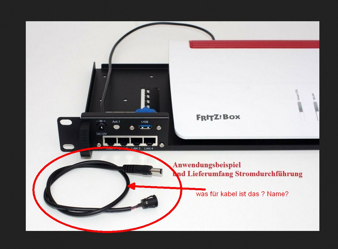

hallo, wie heißt der Teil?
wie im Bild ? da ich gerne im Serverschrank was bauen möchte.
danke
ganz normales zwei Adriges 0,5mm²-0,75mm² Kabel mit nem passenden Stecker und Buchse dran gelötet, fertig

St/Bu sollte 5,5*2,5 sein.
Stecker - Buchse

DC-Verlängerungskabel sollte man vorher testen und nicht wahllos verlängern. Es kann zu Verbindungsabbrüchen des Routers und der weiteren Verteilung kommen. Besser wäre das Stromkabel zu 220Volt zu verlängern und das kleine Netzteil beim Router unterbringen. Ein Serverschrank heutzutage ohne gesicherte Stromzuführung ist leider ein totales No-Go.
