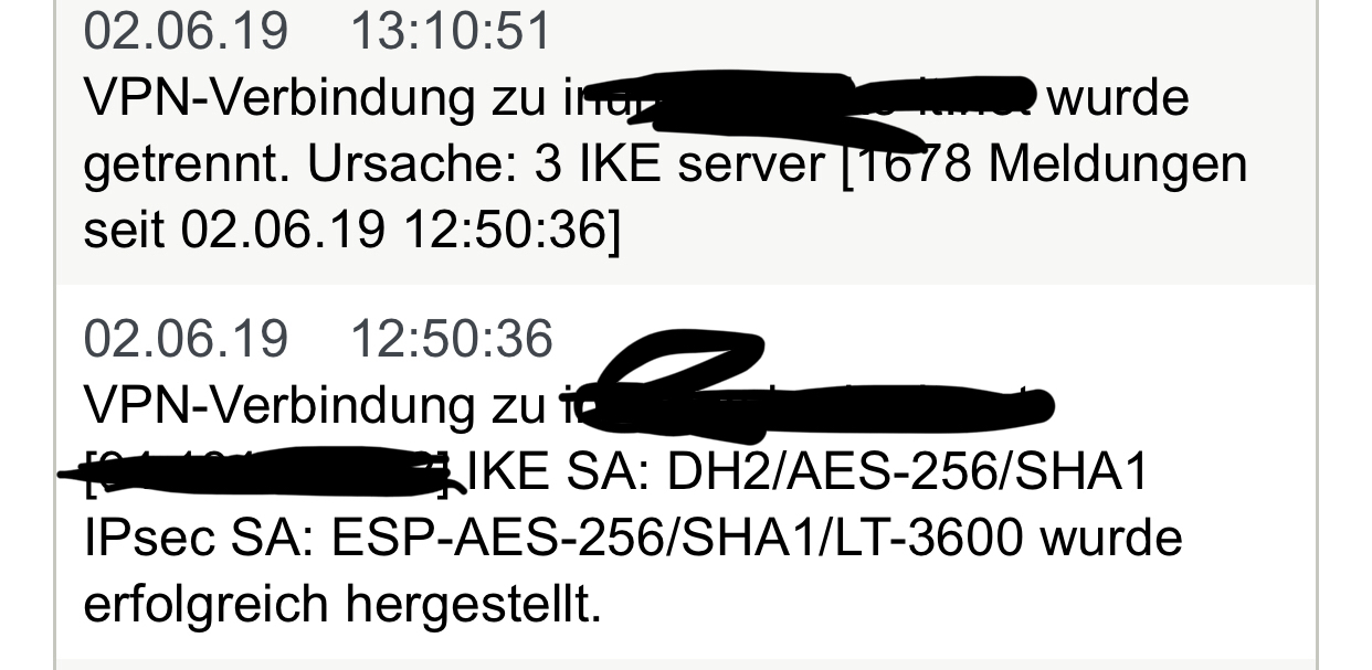

ich habe mit meinem Kumpel eine VPN Verbindung zwischen unseren FritzBoxen, beide aktuelle Software. Ich habe eine 7490 und er hat das FritzBox Modem von 1&1, Version weiß ich gerade nicht. Die VPN Verbindung bricht auch immer wieder ab, Fehler 3 IKE Server, siehe auch Foto.
Warum die VPN immer abbricht, weiß ich nicht, vielleicht sollte ich es nochmal mit dem Tool FritzBox einrichten versuchen.
