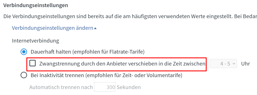

welcher provider? bei der telekom z.b. gibt es keinen täglichen disconnect von seitens des providers mehr. man braucht bloss den disconnect seitens der fritzbox deaktivieren.
Bei mir klappt das nicht - wenn ich die Option rausnehme, habe ich dann manchmal mitten am Tag den Reconnect. Keine Ahnung ob die Telekom das erzwingt oder meine Leitung einfach nach mehr als 24h instabil wird - ich hab die Option deshalb bei mir weiterhin drin, obwohl ich schon öfter gehört habe, dass das nicht mehr nötig sei.

Ich habe jetzt mal den automatischen Disco in der Box abgeschaltet wie 0x8100 geschrieben hat und ich bin jetzt wirklich schon über 24h on, scheint bei mir also wirklich zu funktionieren, danke für den Tipp.
