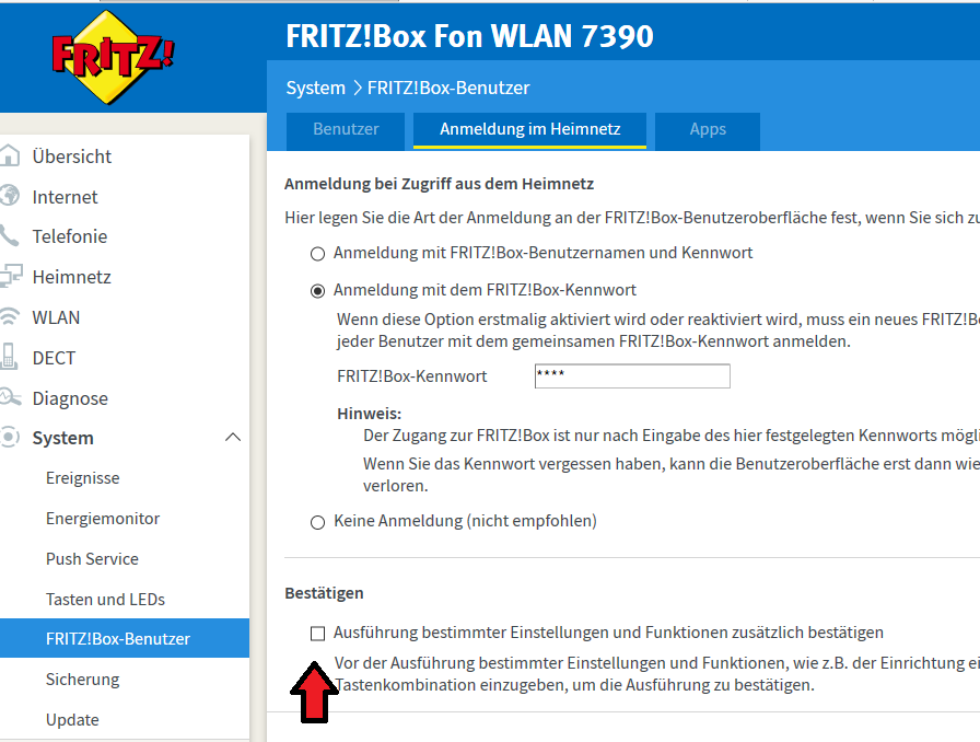

Hi,
kann mir jemand sagen, warum ich diese Einstellung "Ausführung bestimmter Einstellungen und Funktionen zusätzlich bestätigen" nicht deaktivieren kann?
Ich mach das Häkchen raus und klick auf übernehmen. Dann aktualisiert sich die Seite und das Häkchen ist wieder aktiv.
Es ist die erweiterte Ansicht eingeschaltet und ich bin der einzige Benutzer der Fritzbox. Quasi mit allen Rechten...
Jemand eine Idee?
Danke...
Das Bild ist nur ein Screenshot aus dem Internet. Ich hab eine 7490 und melde mich mit Benutzernamen und Kennwort an.

Wie wäre es mit Chrome? Bleibt vermutlich auch dabei, wenn du mal manuell aktualisierst und zwischen den Seiten links etwas hin und her springst? hast du die gleiche Einstellung wie auf dem Bild, also Fritzbox mit einem Passwort gesichert?

Also, hat sich geklärt.
Mit Linux gings jetz :-D
Danke!
Hatte ich auch... da kommt normal nochmal in Popup in dem du speichern kannst, das wird bei dir wohl blockiert. Schau mal in der Adressleiste, da ist normal ein Symbol für blockierte Popups..

Also das PopUp kam nicht mal. Die Seite wurde einfach neu geladen.
Mit Linux versucht -> PopUp kommt und ich kanns bearbeiten. Danke!
Liegt wohl am Arbeitsrechner ;-)
nö, am browser, der popups blockiert :D
Was wiederum die Standardeinstellungen am Arbeitsrechner sind ;-)
