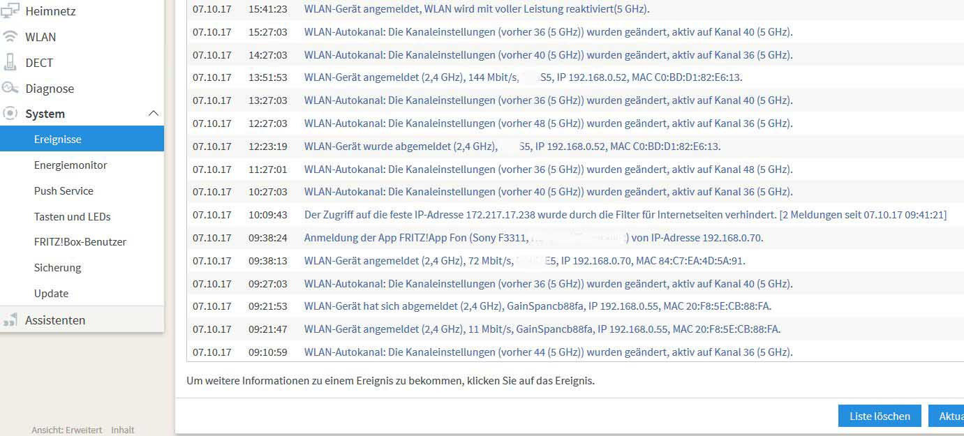

Auffällig ist mein Samsung TV über 5 GHZ. Im Protokoll tauchen immer Kanalwechsel für 5 GHZ auf, was zuvor niemals war. Allerdings laufen Streams z. B. von Arte bestens. Habe gerade gestern das Konzert von Sting in Paris geschaut in Full-HD. Keine Ruckler nix.

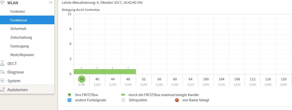

5GHZ steht auf Autokanal wg. Radarerkennung. die öfters mal ausgelöst wird. 2,4 GHZ auf 40MHZ und festem Kanal, sonst landet der Router immer sporadisch wieder auf Kanal 1, wo auch andere senden. Dann kommt immer so ein Kreislauf in Gang. Die Router der Nachbarn wechseln ebenfalls den Kanal, nach gewisser Zeit geht meine dann auch auf einen freien Kanal. Deshalb habe ich meinen auf einem festen Kanal stehen, der günstig ist auch für 20MHZ Clients. Steht auf 5+7. Die 20 MHZ Clients verbinden dann auf Kanal 5, der frei ist. Beim Autokanal setzt die Box immer 7 +5 und die 20 MHZ Clients verbinden auf 7. 7 ist aber nicht vollständig frei, 5 schon. Auf 7 sind Nachbar-WLANs mit -80db hier vorhanden.
Es sind aber keine Nachbarn die auf 5 GHZ senden. Alle Nachbarn sind auch über 30m weg.
Stell mal 2.4 GHZ auf einen festen Kanal ein. Nicht das da auch immer Kanalwechsel gemacht wird.
