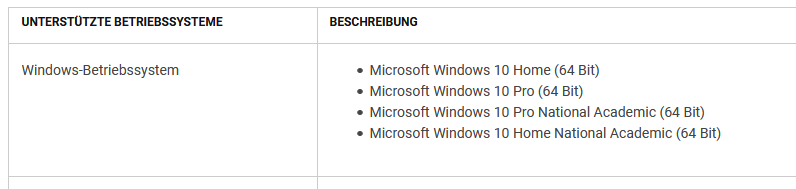

Da sehe ich sogar einen Treiber Version 21.80.2.1, A25 von DELL für die 9560 (und andere), mit dem dein Problem gefixt werden könnte:
-> https://www.dell.com/support/home/de-de/drivers/driversdetails?driverid=ny7tt
Korrekturen:
– Behebung eines Problems, aufgrund dessen das Mobilgerät keine Verbindung zum System-Hotspot herstellen kann
– Treiberupdate zur Umsetzung der Intel Sicherheitsempfehlung INTEL-TA-00338 (CVE-2020-0557 und CVE-2020-0558)
– Behebung eines Problems, aufgrund dessen das Intel WLAN nach dem Reaktivieren des Systems aus dem modernen Stand-by-Modus nicht verbunden wird
Welchen Treiber hast du drauf?
