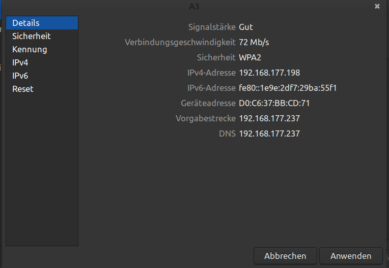

Laut Mint ist die Signalstärke gut:

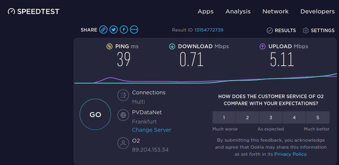

Was ankommt:

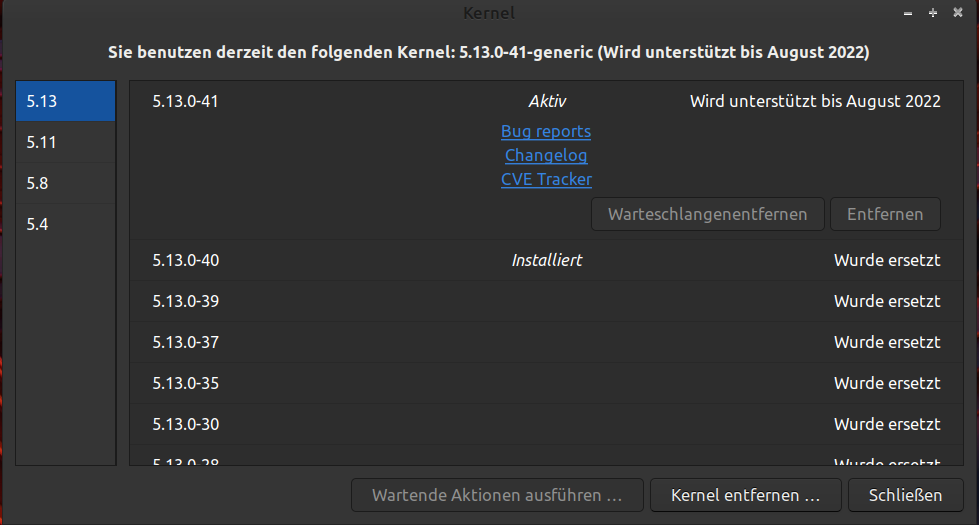

Hier mal der aktuelle Kernel:

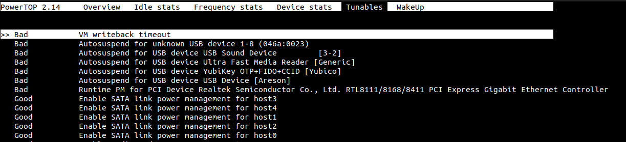

Energiesparmodi. Da gibt es powertop um sowas anzuzeigen.
Navigation zwischen den Reitern klappt mit Tab bzw Shift+Tab und der interessante Teil steht unter "Tunables"
Wenn man in powertop eine Option ändert, zeigt das Programm sehr kurz oben links genau jenen Befehl an, der ausgeführt wurde, um eben jene Option zu setzen. Daher man kann sich davon auch Scripte ableiten.

"Device 31dc" müsste die WLAN Karte sein, oder?
Ich kann da nur einstellen Gut, Schlechte oder Auto.
Bedeutet "Gut" dass das Power-Management abgeschaltet ist? 😅
Okay, Du hast einen Intel Wireless-AC 9462 verbaut. Das Teil hat leider nur eine 1x1 Konfiguration, was sicher zu der schlechteren Performance beiträgt.
Kann jetzt keine Fehler im "dmesg" finden.
Gut in powertop bedeutet, dass die Stromsparmechanismen an sind.

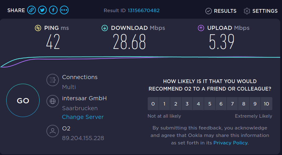

Siehe da, es kommt viel mehr Internet an:
Ich finde das schon heftig das so ein bisschen Holz das WLAN so extrem ausbremst..
Diese Probleme hatte ich unter Win 10 nicht, beim gleichen Standort.
