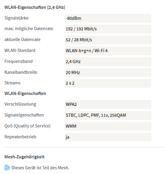

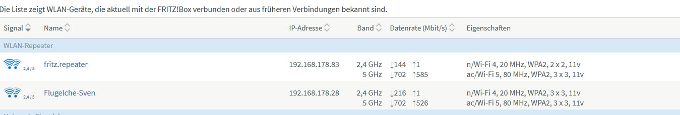

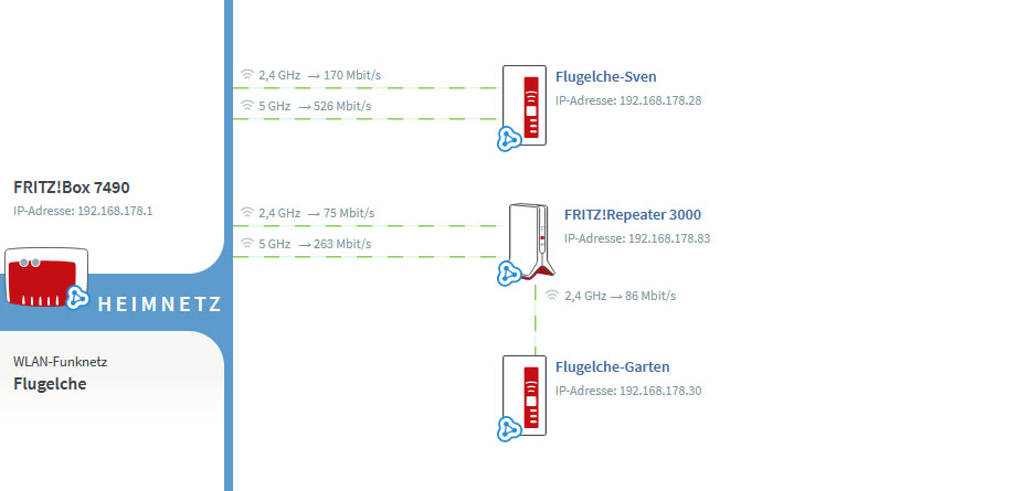

Auf dem Bild sieht man ja, dass die Verbindung der Fritzbox zum 3000er nicht gerade besonders gut ist und dass von dort die Verbindung zur zweiten 1750 noch viel schlechter ist und zudem nur mit 2,4 GHz erfolgt, was auf hohe Dämpfung dazwischen schliessen lässt.
Keine Möglichkeit LAN Kabel zu nutzen?
zB auch nur zwischen dem 3000er und dem zweiten 1750er. Dann hätte der 1750er zumindest das was am 3000er ankommt.

Edit: Dein 3000 hat auf dem Bild kein tollen Empfang zur Box, und der Repeater dahinter nicht mal eine 5ghz Verbindung.
Steht ja, 5ghz 265mbit, 2.4ghz 75mbit und wird mit 2.4ghz weitergeleitet mit 86mbit aber kein 5ghz.. Also ist die Platzierung des 3000 komplett ungeeignet

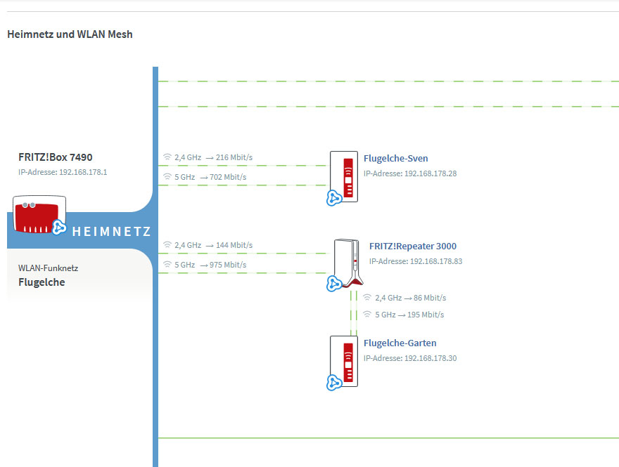

Habe den 5 GHz von automatik auf 100 Kanal gestellt und den 2,4 GHz auf automatik gelassen . Leider keine Änderung. Über die App wlan von Fritz ist dabei sogar der Garten schlechter geworden.
