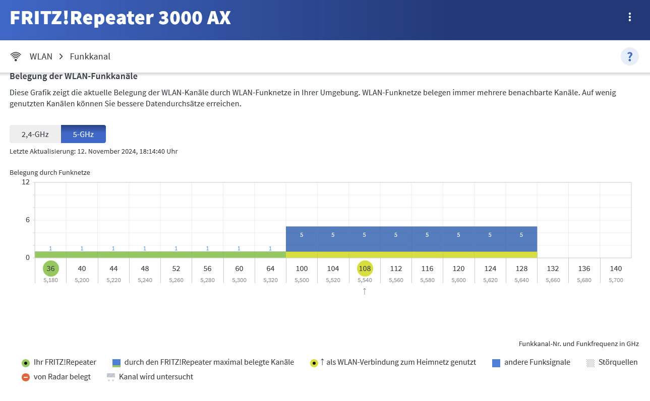

Weil das im Modus WLAN-Brücke die Verbindung zur FRITZ!Box herstellt und somit belegt ist und nicht als 5 GHz WLAN Zugriffspunkt genutzt werden kann.
Das siehst du auch in der Übersicht, hier mal ein Bild aus unserem 3000 AX .

TE: Wie auch immer, im Repeater Modus kann man auf jeden Fall das eine Modul (meistens das 4x4) nicht separat einstellen da backhaul zur Fritzbox, und ist somit normal dass man da nichts steuern kann, weil ja sonst die Verbindung verloren geht.
Im Access Point Modus ist es jedoch egal welche Kanäle da eingestellt sind, da LAN backhaul, deswegen ist dort auch keins ausgegraut.
