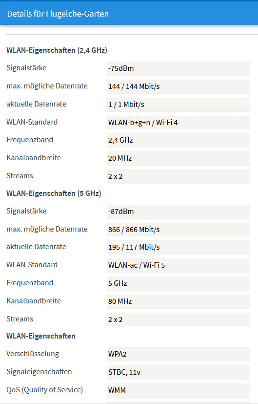

(...)die Wlaneigenschaften finde ich ganicht so wie bei dir.(...)
Die findest Du unter "Heimnetz" > "Netzwerk" und dann den blauen Stift rechts in der Zeile des Geräts drücken.

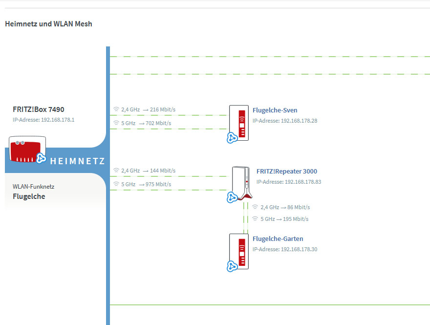

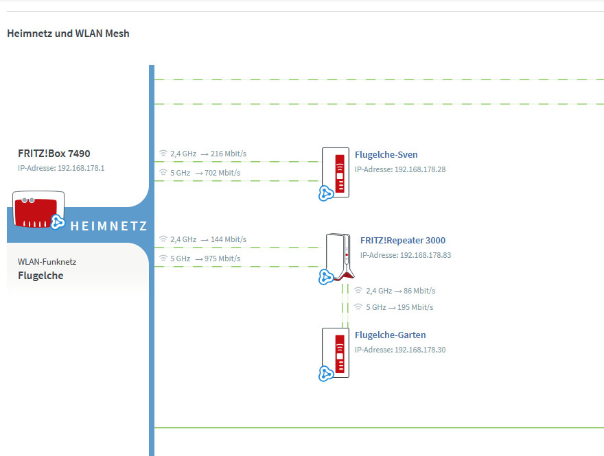

Hier nochmal die Details. Auf jeden Fall schon mal viel besser. Die Idee mit dem Kabel ist nicht schlecht, dann könnte ich im Nebengebäude noch einmal die 4 meter Luftlinie überbrücken. Reicht da ein einfacher Fritz 450 aus?
Erst Screenshot ist gut, zweite hat extrem miserablen Empfang, der muss näher Richtung nächst gelegenen WLAN, danach sollte es passen. 👍
