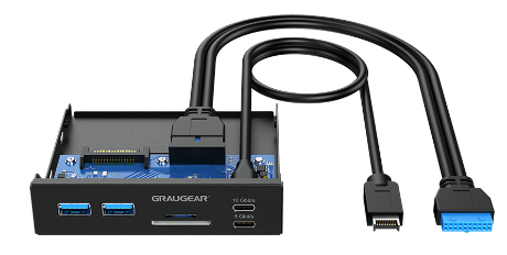

ich habe mir den Multi Frontblende mit USB Hub und Kartenleser von Graugear zugelegt. Eigentlich bin ich sehr zufrieden damit er macht was er soll eben... solange man keine USB-HDD anschließen möchte.
Die starten an den USB-A Buchsen und drehen sich eine wird sogar von Windows erkannt, dann klackt es kurz (wahrscheinlich der Kopf geht in Startposition zurück) und das Spiel geht wieder von vorn los.
Ich habe eine kleine 2,5 Zoll Platte ohne Y-Kabel und die läuft an anderen Anschlüssen ohne Probleme und bei der großen 3,5 ist es genauso. Seltsamerweise laufen Flash basierte Datenträger super mit der Frontblende.
Hatte jemand schon einmal so einen Fall? Ich hab auch schon auf meinen Gigabyte Auros B550 EliteV2 probiert was die USB Einstellungen bringen könnten, nur leider ist es dort egal was ich aktiviere oder deaktiviere.
Klar ist es einfach die Platten an den Mainboardanschlüssen zu stecken, nur ist das ja nicht Sinn und Zweck der Frontanschlüsse.
Der Kundensupport von Graugear antwortet leider auch nicht.
Welcher ist es denn genau?
Und wenn Flashdrives direkt am Port haengen und funktionieren und die HDD nicht, ist es die Gesamtlaenge des Kabels.
Nicht böse sein, aber schon einmal die USB Kabel durchgetauscht?
Möglichst mit einem Kabel, das sicher funktioniert.
Kannst du mit USB2 Kabeln testen? Das geht bei längeren Kabeln noch gut und ist auch weniger empfindlich.
Der USB-C (10G) Anschluss scheint im Gegensatz zu den ganzen anderen USB3 Ports schlicht durchgereicht zu werden. Der könnte noch gehen, weil zum einen kein Hub dazwischen hängt und das Mainboard alleine für die Stromversorgung verantwortlich ist oder auch nur, weil alles für 10G ausgelegt ist und deshalb besser sein muss, als die Mindestanforderungen von USB3 5G.
Also das Teil hier.
Sieht ganz ok aus.
Das Ding sollte eigentlich einen Hub darstellen und hat eigenen Strom. Damit sollten Kabellaengen mehr als 60cm eigentlich kein Problem sein.

Also das Teil hier
genau das
