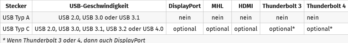

Es gibt keine Dockingstationen mit USB-A! Dafür reicht die Bandbreite bei vielen PCs mit altem USB-A überhaupt nicht aus:
https://www.computerbase.de/artikel/pc-systeme/usb-typ-c.53231/
