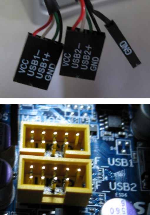

ich bin hier gerade am Umbauen und habe nun zwei neue Rechnerinnenleben.
Nun weiß ich leider nicht, wie ich die Frontusbanschlüsse austecken soll.
Habe gelesen, daß das Mainboard es wohl nicht haben kann, wenn die Kabel falsch angeklemmt werden.....
Rechner 1:
Gigabyte GA-MA770-UD3 (rev. 2.0)
http://ftp.gigabyte.de/FileList/Manual/mb_manual_ga-_ma770-v.2.0_e.pdf
Die Reihenfolge Vcc,-,+,Gnd stimmt mit dem Board überein. Ich brauche also wohl die Kabel nicht auftrennen.
Aber in welche Reihe kommt welches Kabel? Beide Stecker in die erste Buchse oder je eine Stecker in eine Buchse aber dann in welche Reihe der Buchse?

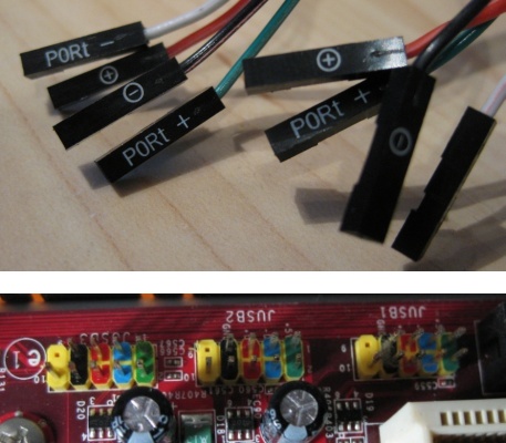

Rechner 2:
MSI P965 Neo
http://download1.msi.com/files/downloads/mnu_exe/M7235v1.0.zip
Hoffe ihr könnt mir hierbei helfen.

Für den ersten Rechner ist das gar nicht so schwer:
-im Handbuch Seite 29 Punkt 16
-->den Stecker mit USB1 auf den PIN 1 beginnend aufstecken (auf dem Bild demnach links unten beginnend)
-->Stecker mit USB2 darüber beginnend im Pin 2 aufstecken (oben links)
-->GND in den letzten PIN einstecken (oben rechts)
Für den zweiten rechner ist es schon mehr fummelei:
-Handbuch Seite 15 Punkt 9
PIN 1 - rot (+)
PIN 3 - weiß - (PORt - )
PIN 5 - grün - (PORt +)
PIN 7 - schwarz - (-)
genauso PIN 2,4,6,8
PIN 10 frei lassen, es sei denn du hast noch ein Kabel mit GND,USBOC oder einer anderen Bezeichnung übrig.
danke für die Info.
Hatte zwischenzeitlich meinen Text schon wieder editiert.
Also kommen beide Stecker in eine Buchse auf dem Motherboard? Abrauchen kann das Ganze ja hoffentlich nicht.
Eremit_
Bei dem ersten Rechner definitiv nicht, das stimmt alles.
Beim zweiten bin ich mir unsicher ob alles richtig ist, vielleicht solltest du noch auf eine andere Antwort warten.
So. Der erste Rechner läuft bereits.... 30 MB/sec.
Beim zweiten kann ich das erst testen nachdem diverse Installationen fertig sind.
Eremit_
Danke für die kompetente Hilfe.
Beide Computer laufen nun einwandfrei mit Frontusb.
