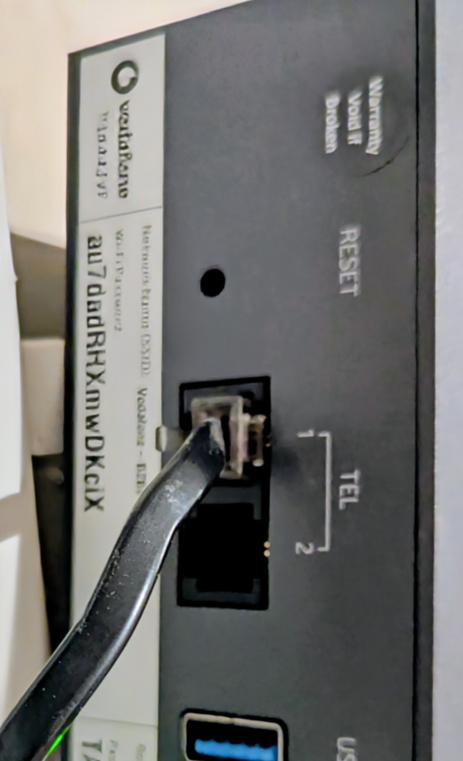

Bei mir ist das so angeschlossen.
Direkt von der Box mit dem beiliegenden Kabel an die Telefonleitung.
Vielleicht helfen dir die Bilder.
Reaktionen: MightyG

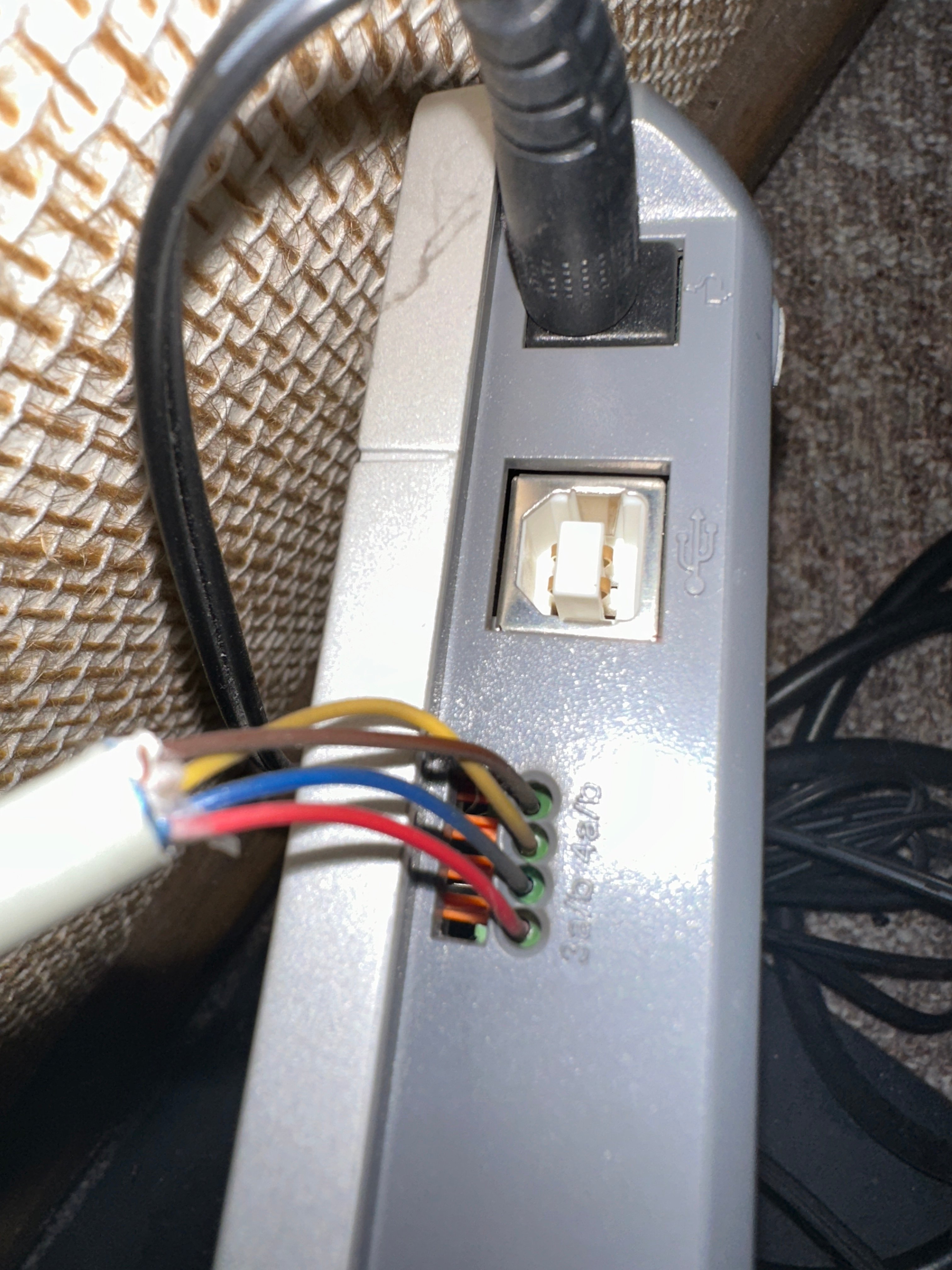

Vielen Dank schon einmal für die ganzen Antworten. Aktuell ist eine FritzBox Cable 6591 im Einsatz. Wann und warum es eine FritzBox gab, weiß ich nicht. Vielleicht noch aus Unitymedia/KabelBW-Zeiten, die ja vor einigen Jahren von Vodafone übernommen wurde.
Es geht um ein Telefon (Telekom Sinus 501), das aktuell direkt an die ISDN-Anlage angeschlossen ist (siehe Foto). Das Kabel geht einige Meter durch die Wand, ich kann also nicht genau sagen, ob "unsichtbar" noch irgendwas dazwischen hängt. Wenn ich das direkt an die Vodafone Station hängen könnte - umso besser, dann könnte ich das alte ISDN-Geraffel abbauen.
Reaktionen: rezzler
Das Foto ist von der ISDN-Anlage?

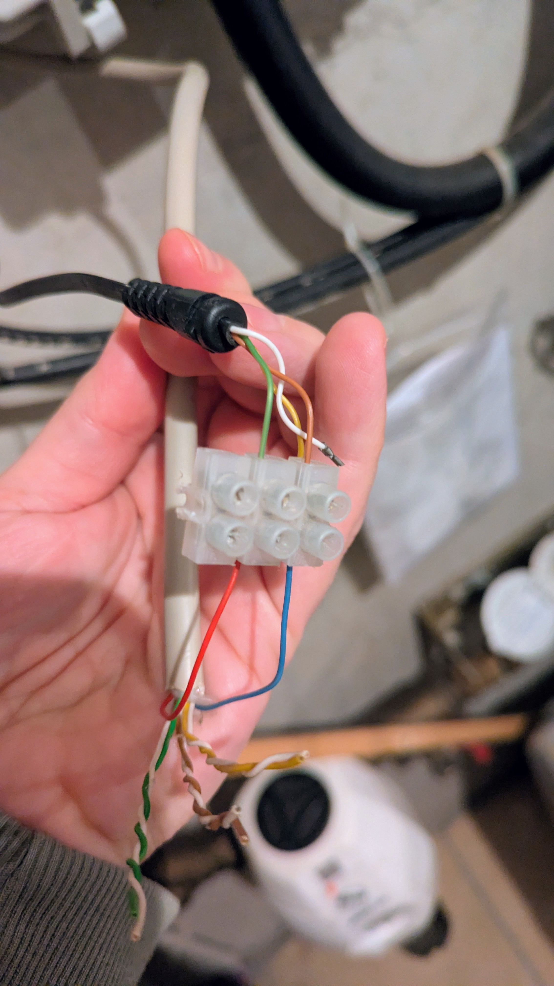

Kannst du die Dose, wo das Telefon dranhängt aufmachen und abfotografieren? Meine Theorie wäre, das rot/blau zum Telefon gehen. Alternativ könntest du auch in der Konfiguration-Software der Anlage (sofern sie noch läuft) nachschauen, auf welchem Port da was eingestellt ist.
Reaktionen: MightyG
@rezzler Ja, das Foto ist von der Eumex 4000. Eine Konfigurationssoftware wäre mir nicht bekannt, da habe ich leider gar keine Infos.
Ich prüfe die Dose, sobald ich vor Ort bin und stelle dann ein Foto rein.
Reaktionen: rezzler
