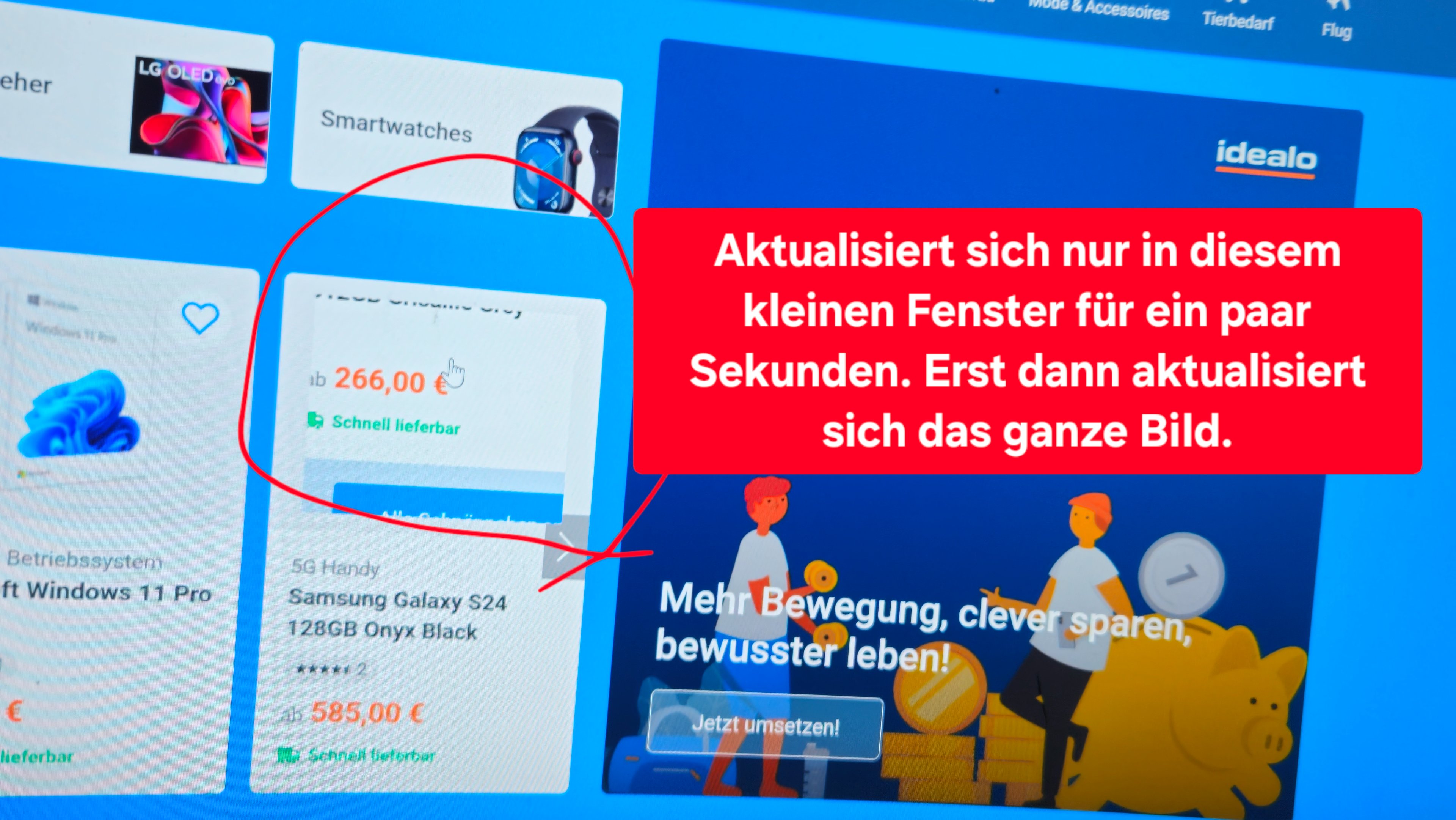

mikiiway schrieb:PC für 10-15 Sekunden einfriert und im schlimmsten Fall ein Treiber-Timeout auftritt.
Schick die Karte als Defekt ein mit Hinweis auf instabilen VRAM... sowas gibt es auch, da hilft das rumgebastel mit Treibern nicht weiter. Hoffe du hast kein RAM OC ohne zu Testen ober es rockstsble ist... istabiler Systemram lässt den geladenen Treiber auch nicht unberührt.

Update: Ein stiller Mitleser und guter Samarita dieses Threads hat sich per DM bei mir gemeldet und tatsächlich meine Probleme mit den Driver Timeouts und den Freezes im Youtube-Vollbildmodus behoben. Die seltsamen Grafikprobleme sind zwar immer noch da, aber immerhin friert mein PC nicht mehr ein, wenn ich ein Youtube-Video im Vollbild anschaue.

Update auf BIOS 3.25 hat die beiden Probleme behoben. Es bleibt der Anzeigebug aber damit kann ich vorerst lebenIch konnte bei mir ein sehr seltsames Phenomen feststellen, über das niemand - soweit meine Recherche - gestoplert ist:
Eine zu "niedrige" bzw. kaputte CLDO VDDP Spannung auf AsRock (650b)Boards.
Bis einschließlich Bios 3.20 lag die Standartmäßig bei 1.05v, Buildzoid empfiehlt in seinem RAM OC Guides DURCHWEG 950mv, was bei mir sämtliche Instablitäten (Timeouts) verschärfte hat, und mich Monatelang verzweifeln ließ, da ich RAM OC nicht zwingend mit meinen GPU Timeouts in zusammenhang brachte.
Bios v3.25 setzt die CLDO VDDP (CLDO ist als Namenskennung übrigens verschwunden) auf 1.1.5v.
Bei mir hörten die Timeouts auf, als ich (noch mit Bios 3.20) auf 1.065v eingestellt habe.
7 Tage nach deinem ersten Thread kam auch für dein Board Bios 3.25. Falls du dir das Update sparen willst, check einfach mal im Bios die Einstellung, und gib paar mv dazu, und lass dich überraschen.
PS: Einer meiner ehemaligen Kunden, hatte mit seiner 9700xtx, auf deinem Board, auch - unabhängig vom jeweilgen Treiber - Timeout after Timeout.

Schau dir doch mal an, wann die neueste BIOS-Version überhaupt veröffentlicht wurde und wann ich den Thread erstellt habe... Die Version 3.25 kam ja erst am 19.05. raus, was ich natürlich erst heute gesehen habe. Mein letzter Beitrag im alten Thread (vor heute) war am 09.05. Ich war die letzten drei Wochen gezwungenermaßen auf mein MacBook Pro angewiesen, weil mein PC bei jedem YouTube Video im Vollbildmodus direkt eingefroren ist und ich massive Anzeigefehler in Discord/Spotify/Chrome/Brave/Firefox habe (die habe ich btw immer noch).
Ich dachte mir dann heute, ich bring das BIOS mal auf den neuesten Stand und ich habe die DM vom guten Samarita bekommen. Morgen kommt die neue Grafikkarte und dann wird Windows 11 frisch installiert.

Gestern kam endlich die ASUS RTX 5070 an (kleiner Rat: Bestellt privat besser nicht mit UPS – das war wirklich eine einzige Shitshow…). Es ist ein so tolles Gefühl, wenn hardwarebeschleunigte Anwendungen endlich ohne Anzeigefehler laufen. Dobby ist frei!
Zur Karte selbst: Nach mehreren Stunden Gaming lag die Temperatur bei maximal etwa 65 Grad (DLSS ist so gut btw) und sie bleibt dabei flüsterleise.
