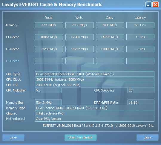

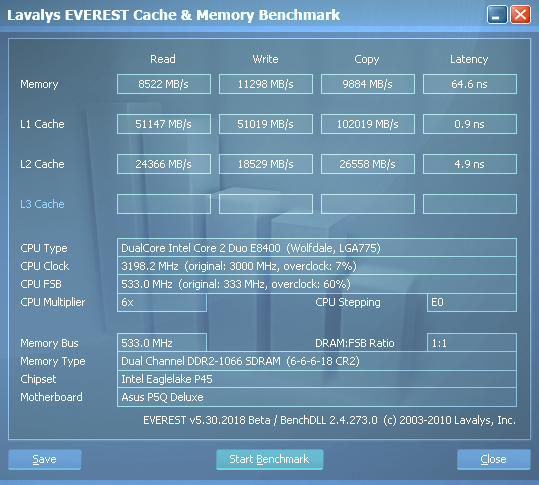

Und die leistung, die dadurch gewonnen wird ist nicht geringfügig. Man muss nur den FSB weit genug anheben, damit man die Steigerung deutlich spürt. Siehe screenshots - das sind schon recht deutliche unterschiede, die ich in Spielen ganz klar durch verkürzte Ladezeiten bemerke.
