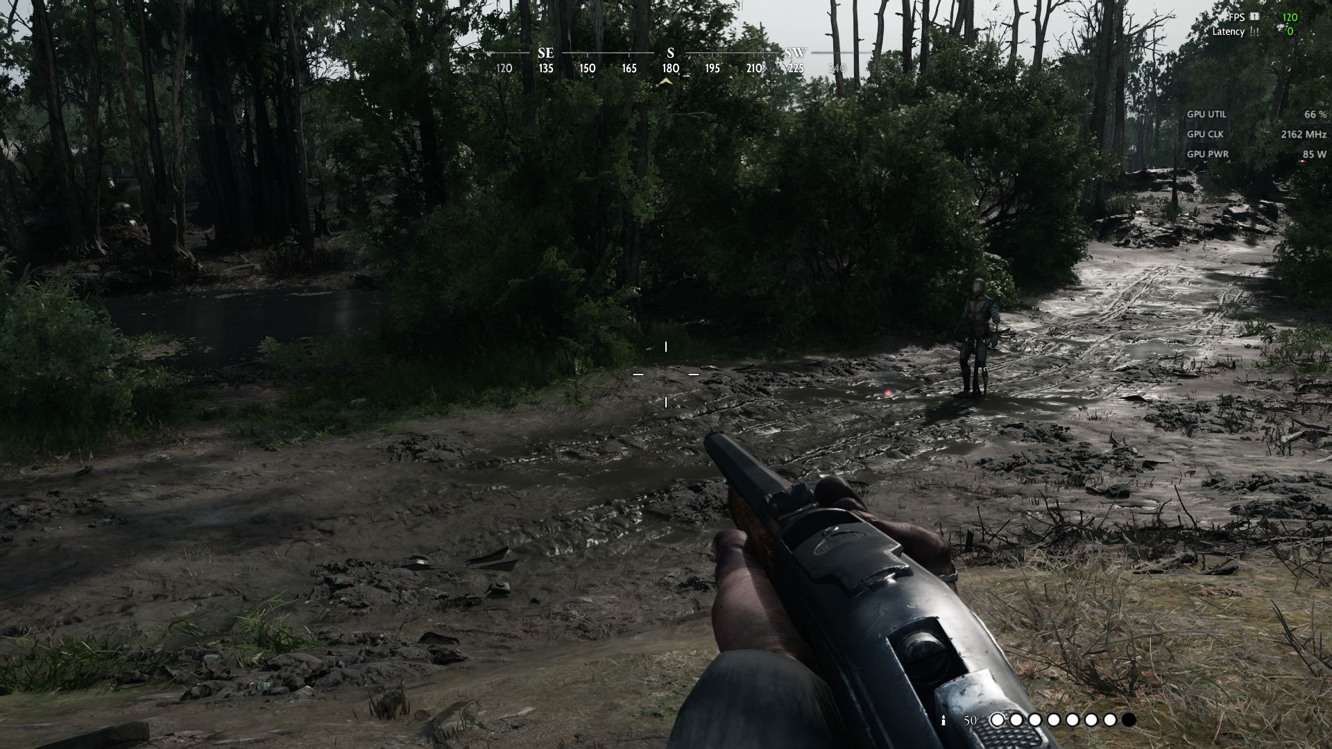

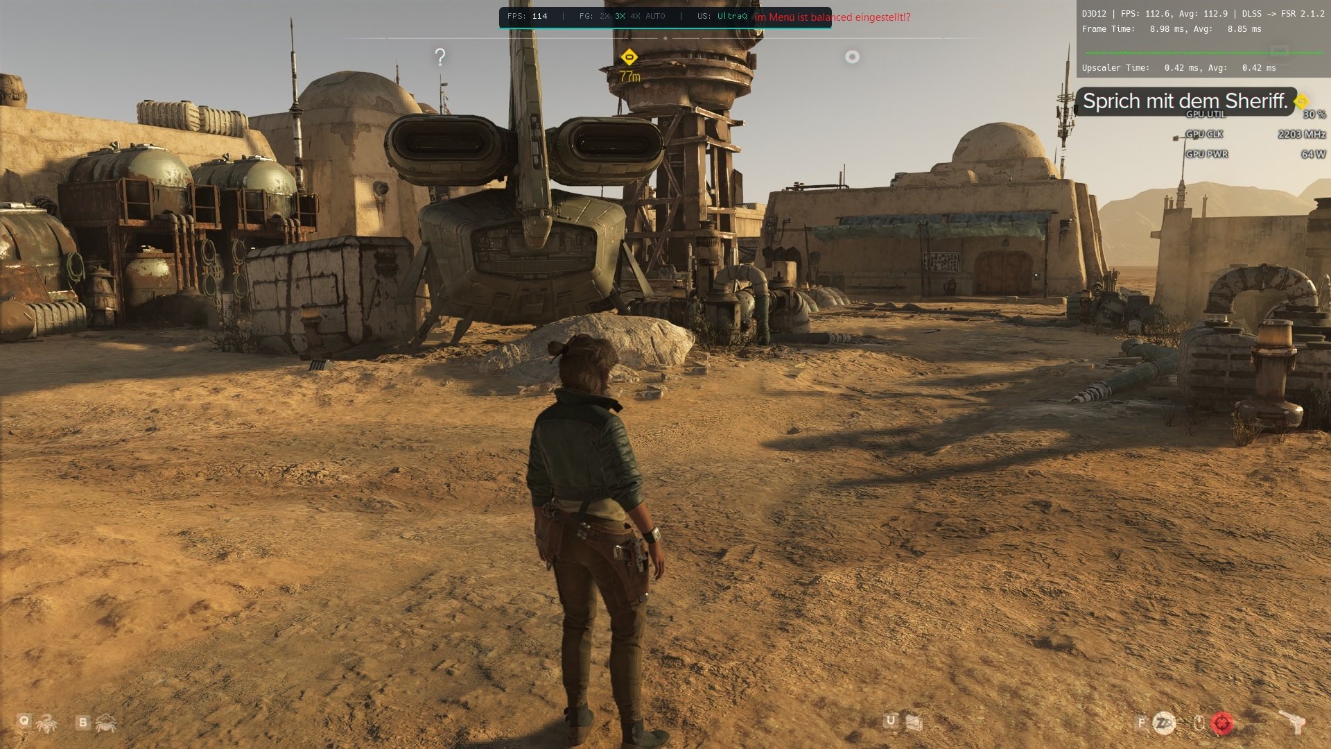

Der Vorteil von so nem kleinen 27"-4k-Moni wäre u.U., das auch 1080p noch gut ausschaut, für Games, wo man Fps
braucht oder mit RT die Graka zu schwach ist. (k.A. ob mein oller Benq-TN dann 1 Pixel als 4 Pixel darstellt)
1080p@FSR balanced sieht nach m.E. immer noch scharf genug aus (siehe Anhang)
Das kann natürlich gameabhängig unterschiedlich ausfallen, weil nicht jedes Game ein ordentliches LOD
für so kleine Resis hat, wie im Bsp. 1080p@balanced = 640p upscaled.

Reaktionen: Micha_80
