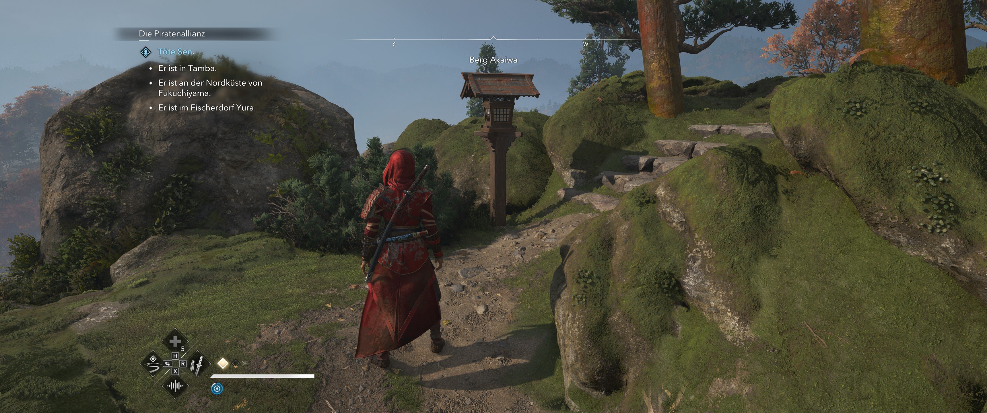

Ich habe mir die geleakte FSR 4.1-DLL jetzt mal aufgespielt. Das ist eine sehr deutliche Verbesserung, das Bild ist schärfer, Vegetation ist nicht mehr so verwaschen wie zuvor, einzelne Grashalme in Bewegung sind viel besser zu sehen. Die temporale Stabilität scheint mir auch besser zu sein. Man sieht es sofort, es ist kein Unterschied, den man mit der Lupe suchen muss. Damit ist die Lücke zu DLSS 4.5 wieder ein gutes Stück geschlossen.

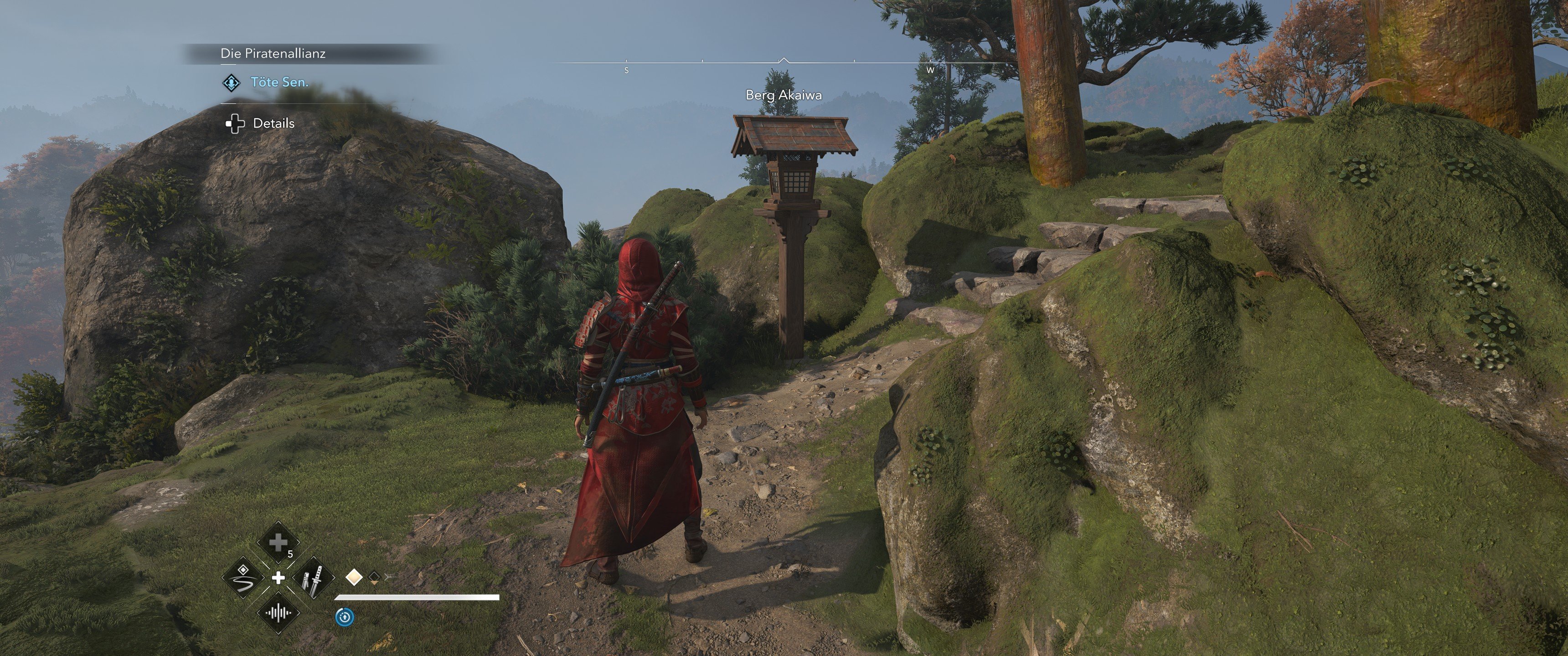

Was ich gestern abend noch schnell in Hogwarts Legacy getestet hatte: Mit FSR 4.1.0 ist das massive Flimmern im Quality-Preset weg. Ich möchte noch keine generelle Entwarnung geben, bevor ich mir nicht noch weitere Unreal-Engine-Spiele angesehen habe, aber es könnte sein, dass dieser UE-Bug Geschichte ist.

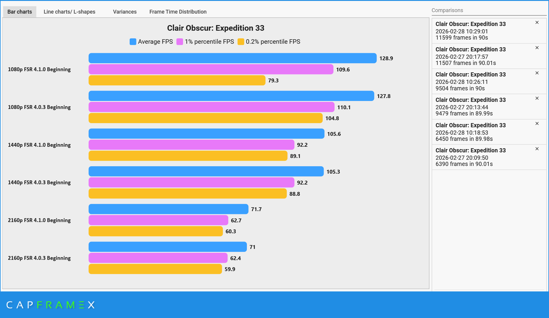

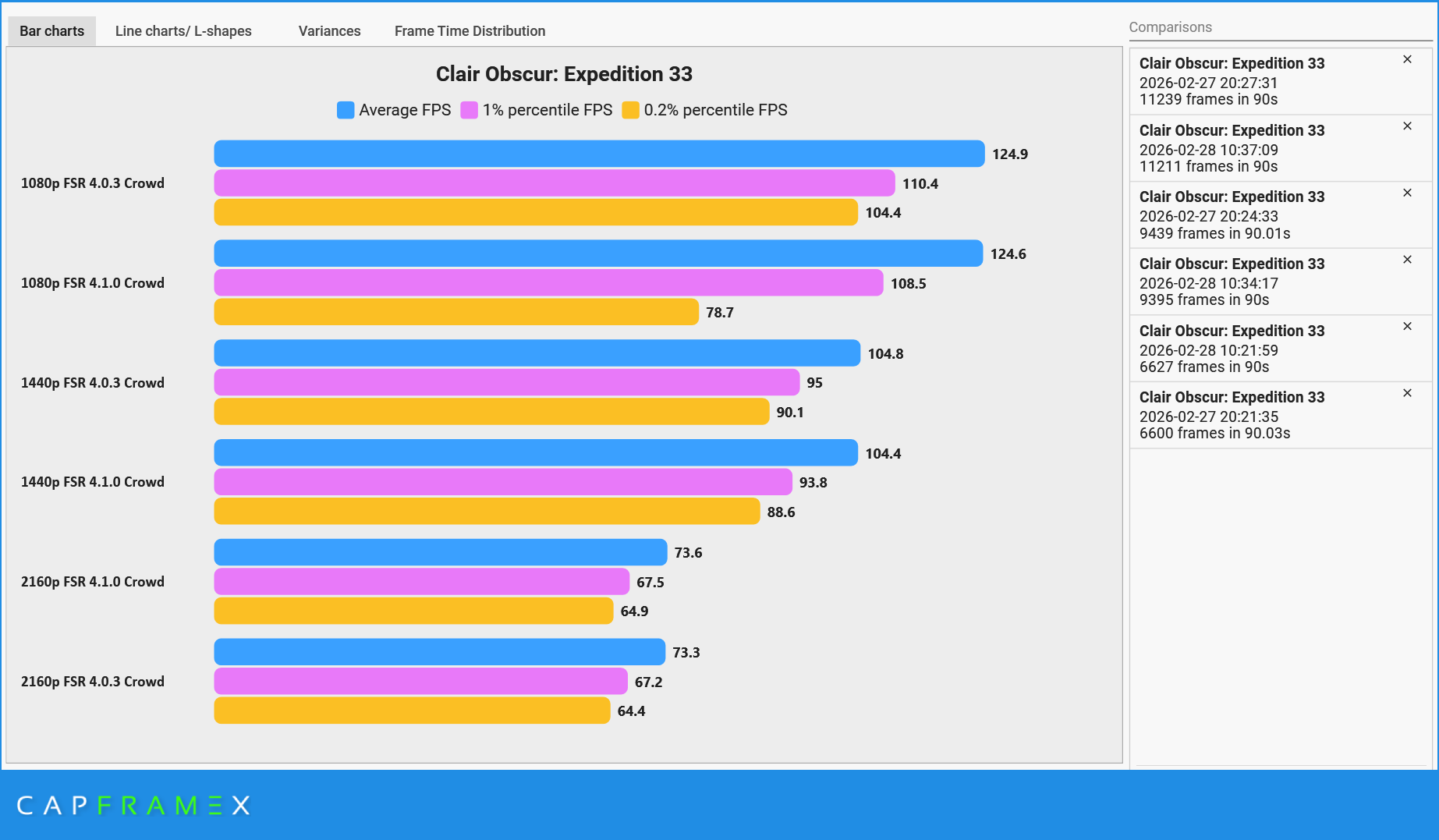

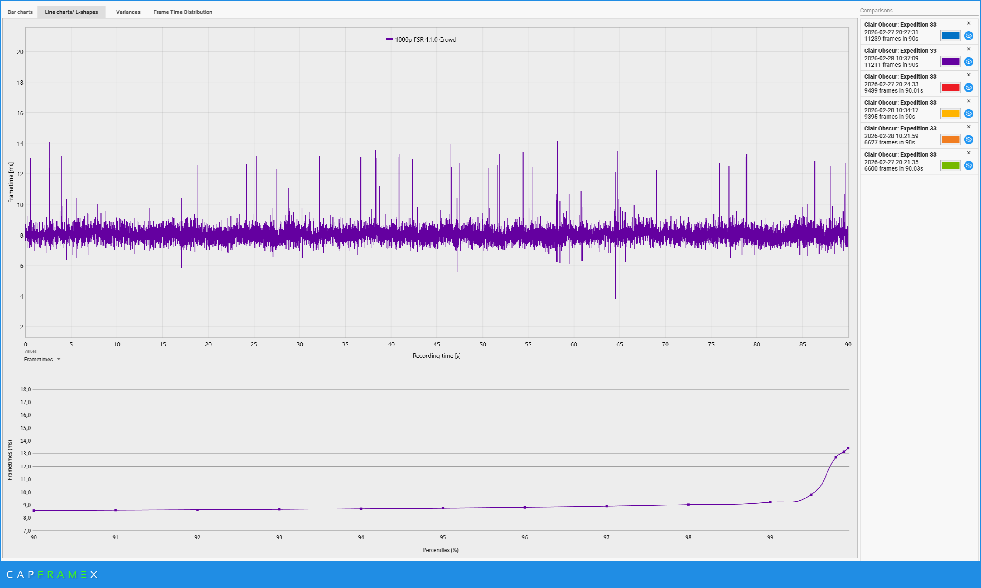

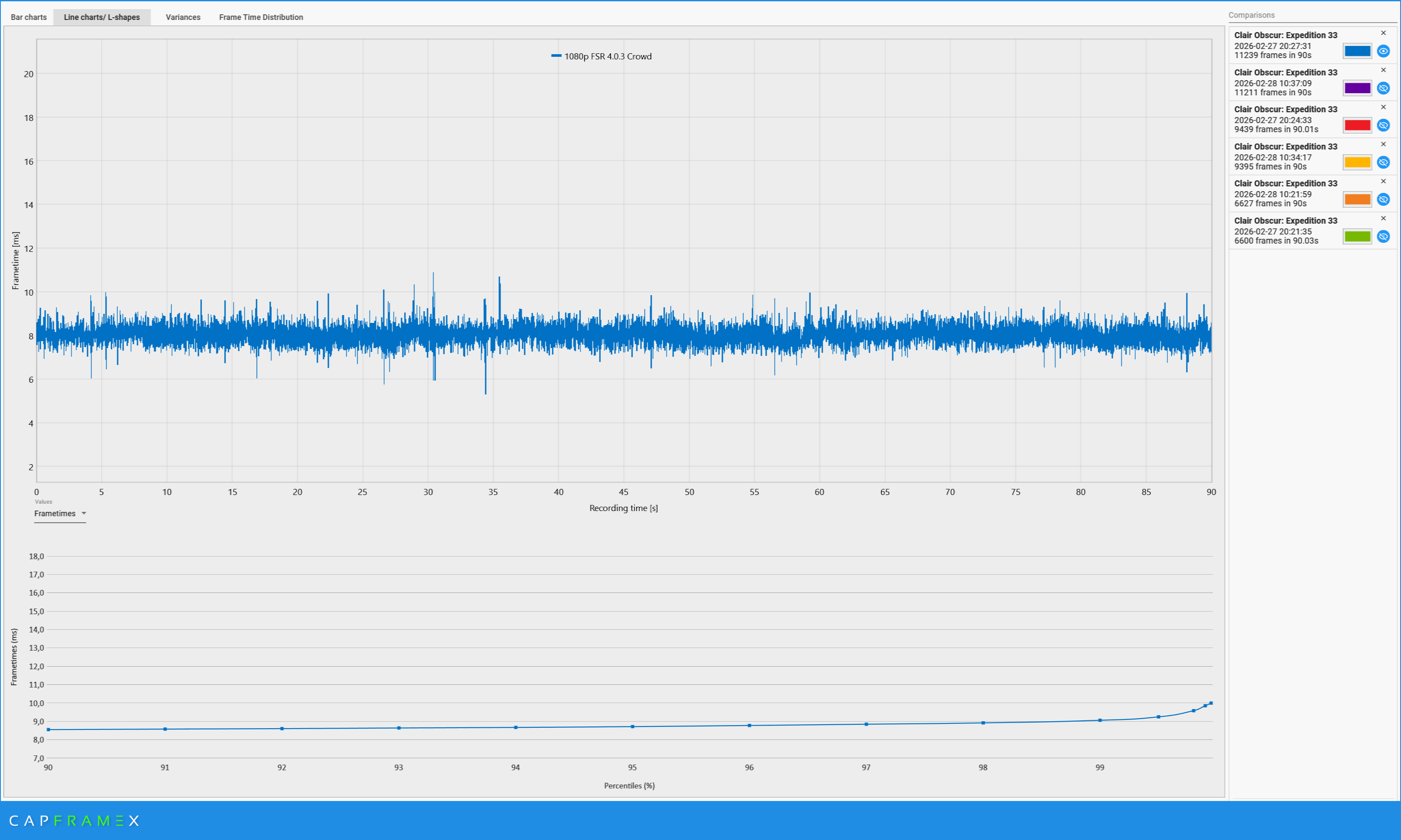

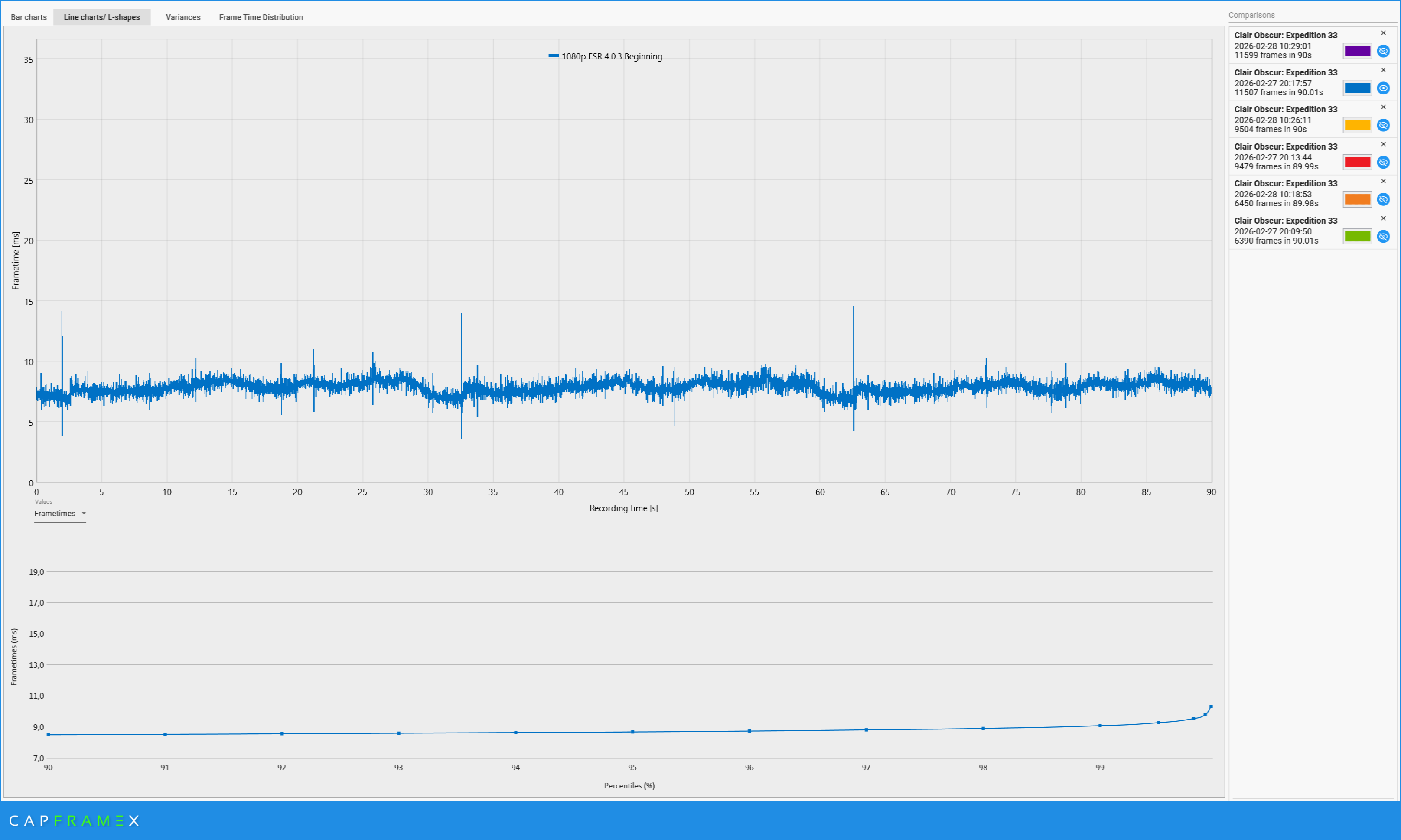

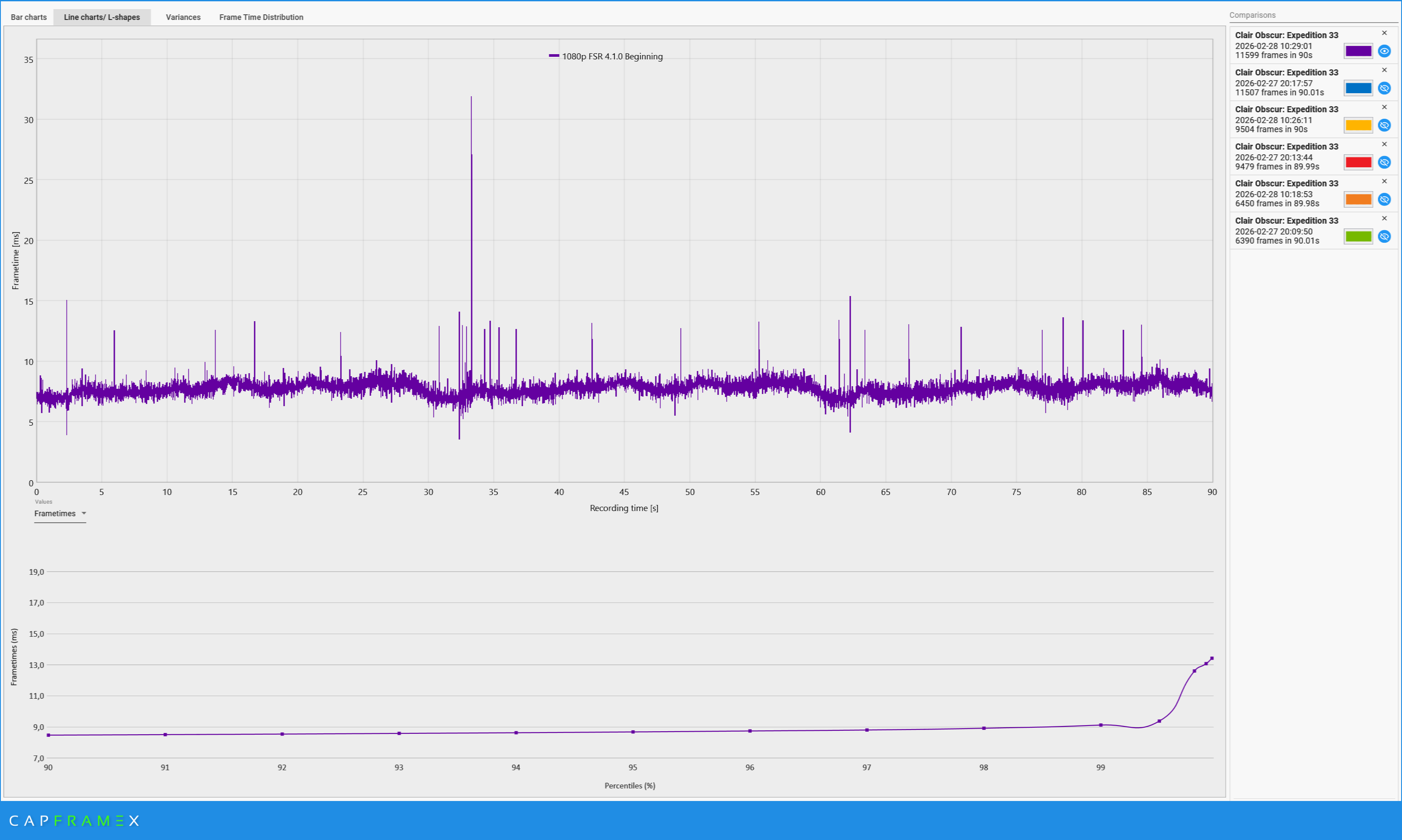

Ich mache gerade Vergleichsbenchmarks, und da ist mir direkt was aufgefallen. Generell ist die Performance gleich, nur in 1080p hat FSR 4.1.0 schlechtere Frametimes, was man sofort im schlechten P0.2-Wert erkennt, und richtig schön im Frametime-Graph.
Das ist auch in einer zweiten Szene so reproduzierbar:
Preset war in allen Benchmarks Balanced.
Clair Obscur ist die Nummer 2 in meiner Stichprobe: Kein Flimmern mehr im Quality-Preset.

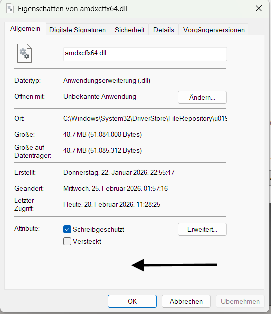

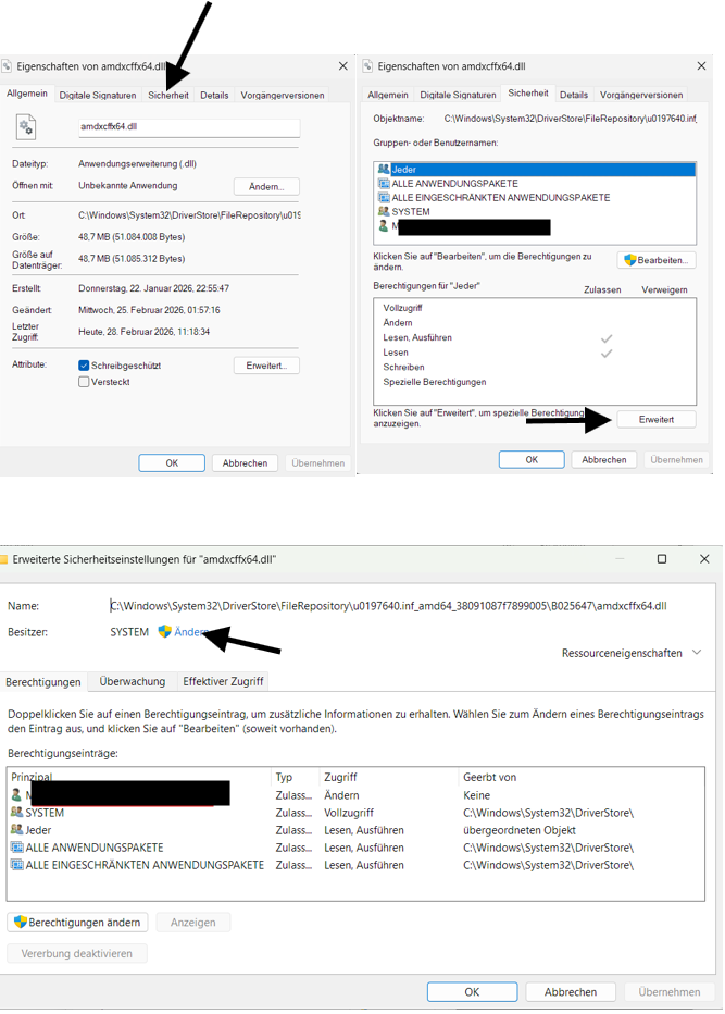

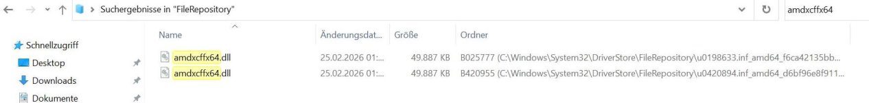

C:\Windows\System32\DriverStore\FileRepository\u0197640.inf_amd64_38091087f7899005\B025647

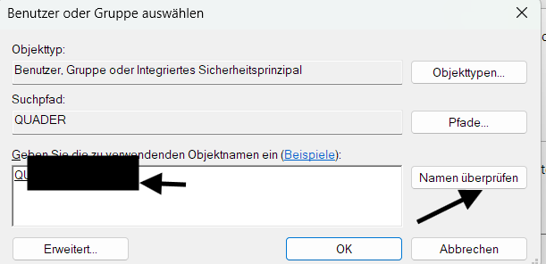

Du kannst auch einfach die Eigenschaften der Datei mit rechtsklick öffnen. Unter erweitert den Besitzer von der Datei ändern auf dein Systemkonto, es muss aber ein Adminkonto sein, dann dein Nutzerkonto hinzufügen und rechte vergeben. Dann rein kopieren/ überschreiben und dann alles auf System wieder ändern. Am Ende nochmal die Eigenschaften anzeigen, da evtl. Windows dann anzeigt, dass die Datei blockiert wurde da sie von einem anderen Gerät kommt und einfach auf zulassen klicken....
Hier euer Benutzer auf dem gerät eintragen
NAchdem alles gemacht wurde, wie gesagt nochmal die eigenschaften öffnen um zu prüfen ob an der stelel die MEldung mit dem Blockiert kommt!
Edit: kopiert vor dem überschreiben die originale datei zur Sicherheit iwo hin. Damit ihr sie bei problemen wieder herstellen könnt.

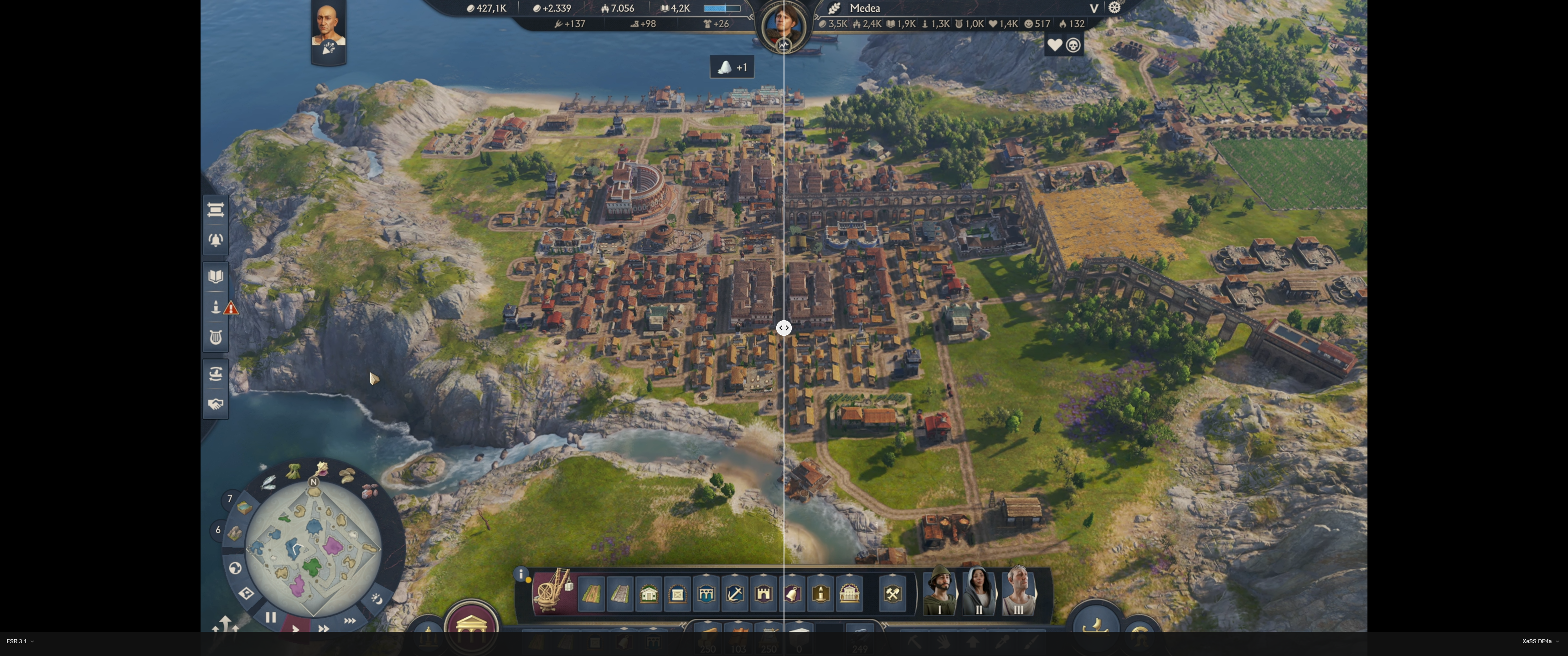

Hier mal ein FSR 4.1 Nativ AA und Balanced vergleich:
nativ 3440x1440 Performance und nochmal nativ 3440x1440 Quality. Das Bild ist auf jedenfalls knackiger mit 4.1... Die Unterschiede muss man mit der Lupe suchen
Pfad:mario_mendel34 schrieb:Die ist auch nicht direkt im System32-Verzeichnis, sondern in einem Unterordner, bei mir war das C:\Windows\System32\DriverStore\FileRepository\u0198634.inf_amd64_b045710fbb7400aa\B025765, da ist die drin, und die lässt sich in Windows nicht überschreiben, nicht im regulären Windows, und auch nicht im abgesicherten Modus. Mit einem Linux-Live-USB-Stick gehts 😎

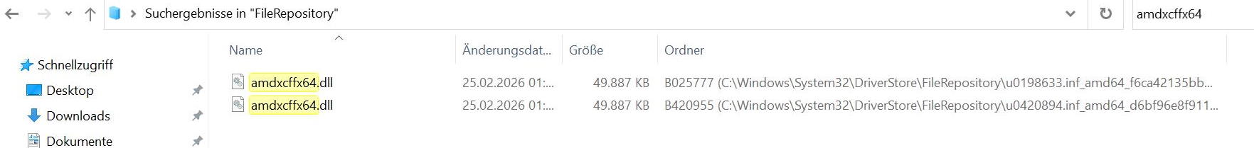

Hat bei mir nicht geklappt. Nicht schreibgeschützt, Berechtigung vom System übernommen. Die Datei lies sich löschen, aber aus dem Papierkorb nicht wiederherstellen. Aber auch, obwohl es gar keine solche Datei im Verzeichnis drin ist, lässt sich eine andere trotzdem nicht reinkopieren. Echt seltsam.
Mit WinPE ausgetauscht, aber, zumindest mit Anno 117, keine Änderung. Die Ordner heissen wohl bei allen anders, aber scheinen immer mit u0 anzufangen. Ich habe 2 Stück von.

@lmfaktor Bist du auch sicher, dass du den richtigen Ordner erwischt hast? Den gibt es für jeden Treiber, den man mal installiert hatte. Ich habe das auf einem relativ frisch installierten Windows 11 gemacht, und selbst da hatte ich schon 3 Ordner. Ich hab einfach, um auf Nummer sicher zu gehen, die Datei in allen 3 Ordnern ausgetauscht.
mario_mendel34
Lt. Commander Pro
- März 2010
- 1.089
Ja, bei mir war die Datei in allen 3 Ordnern vorhanden.
