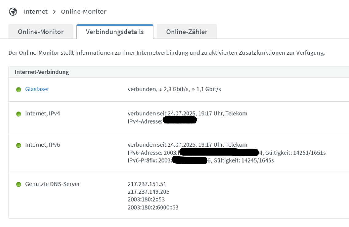

Glasfaser FTTH Telekom 2000 down / 1000 up (XGS-PON)
1&1 Festnetz
Trotzdem lässt sich der Tag noch retten 😉

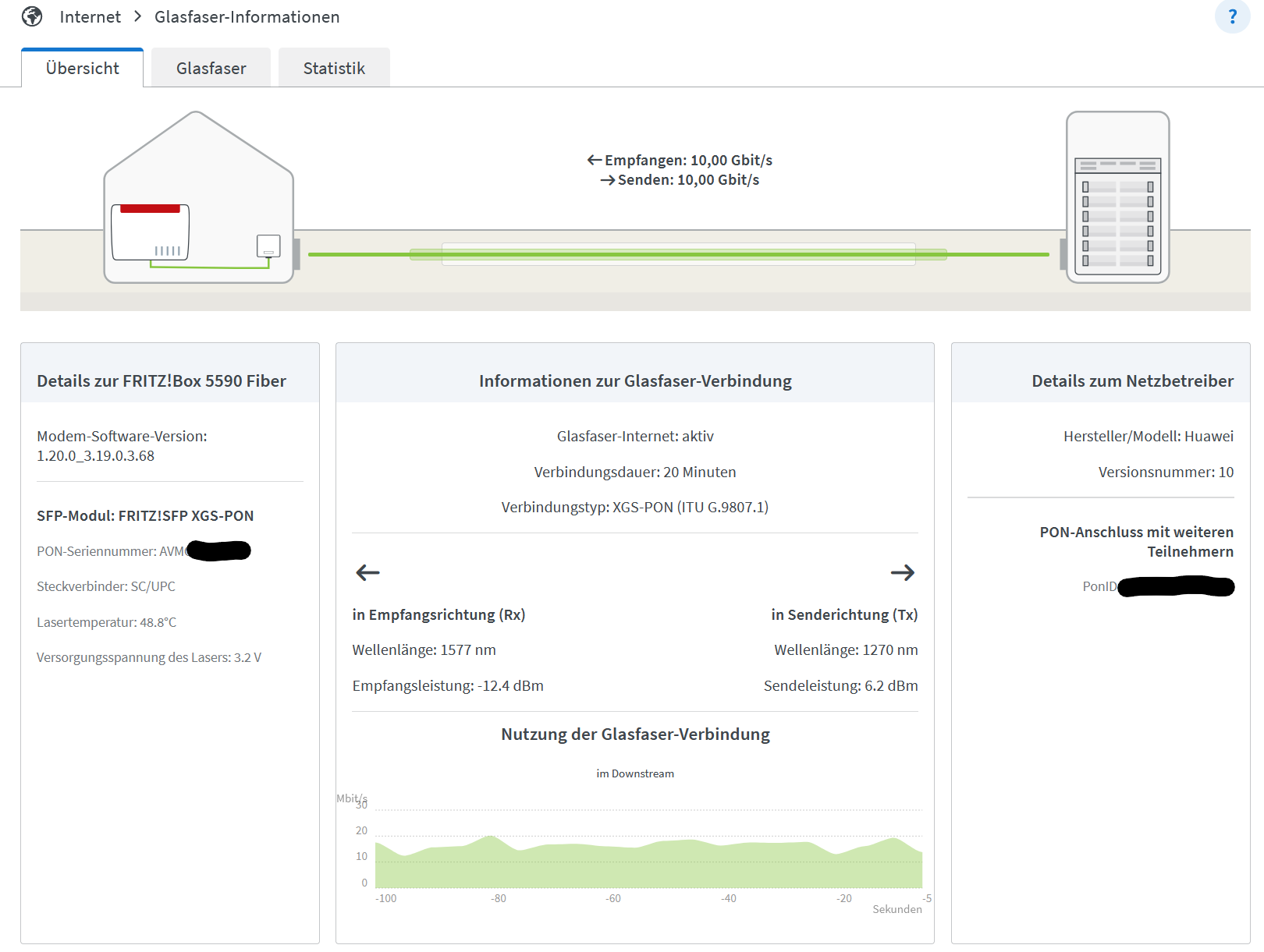

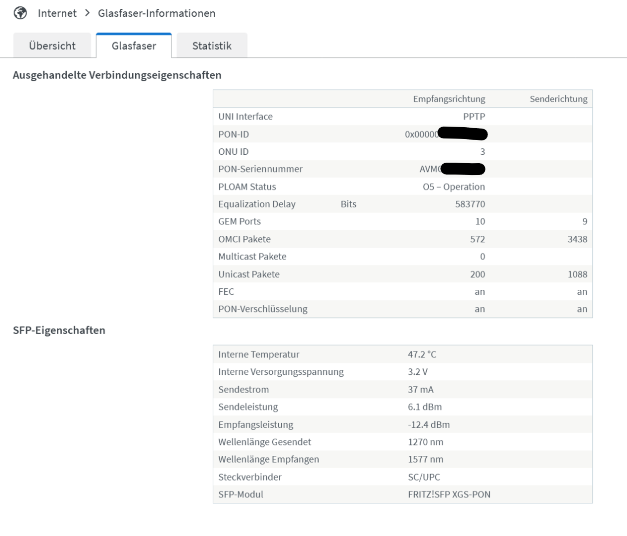

Interessant auf jeden Fall, XGS-PON ist aus Sicht der Fritzbox absolut "sill" solange die ModemID nicht registriert ist, kein Eintrag irgendwo im Log das sie vom OLT abgewiesen wurde oder so.
Mehr Screenshots/Infos folgen dann sobald das Heimnetz umgebaut ist 😉

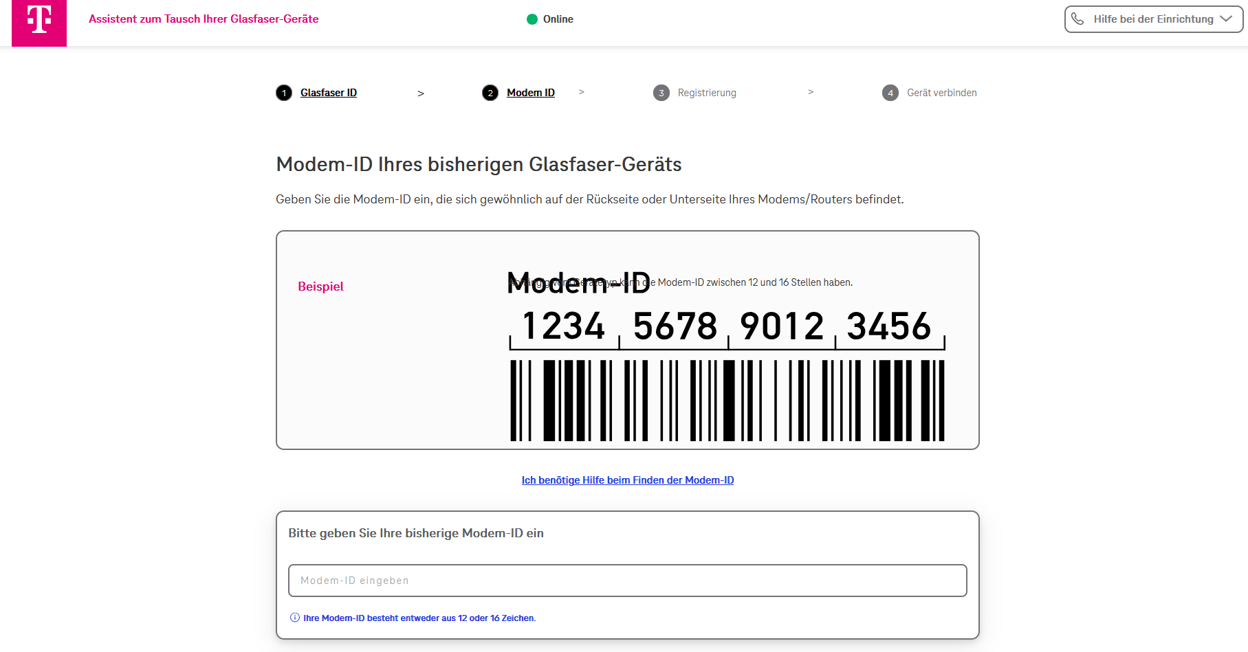

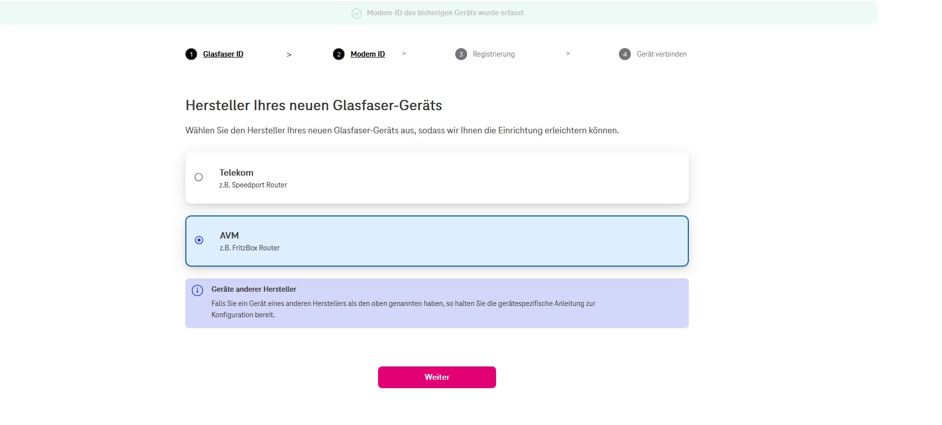

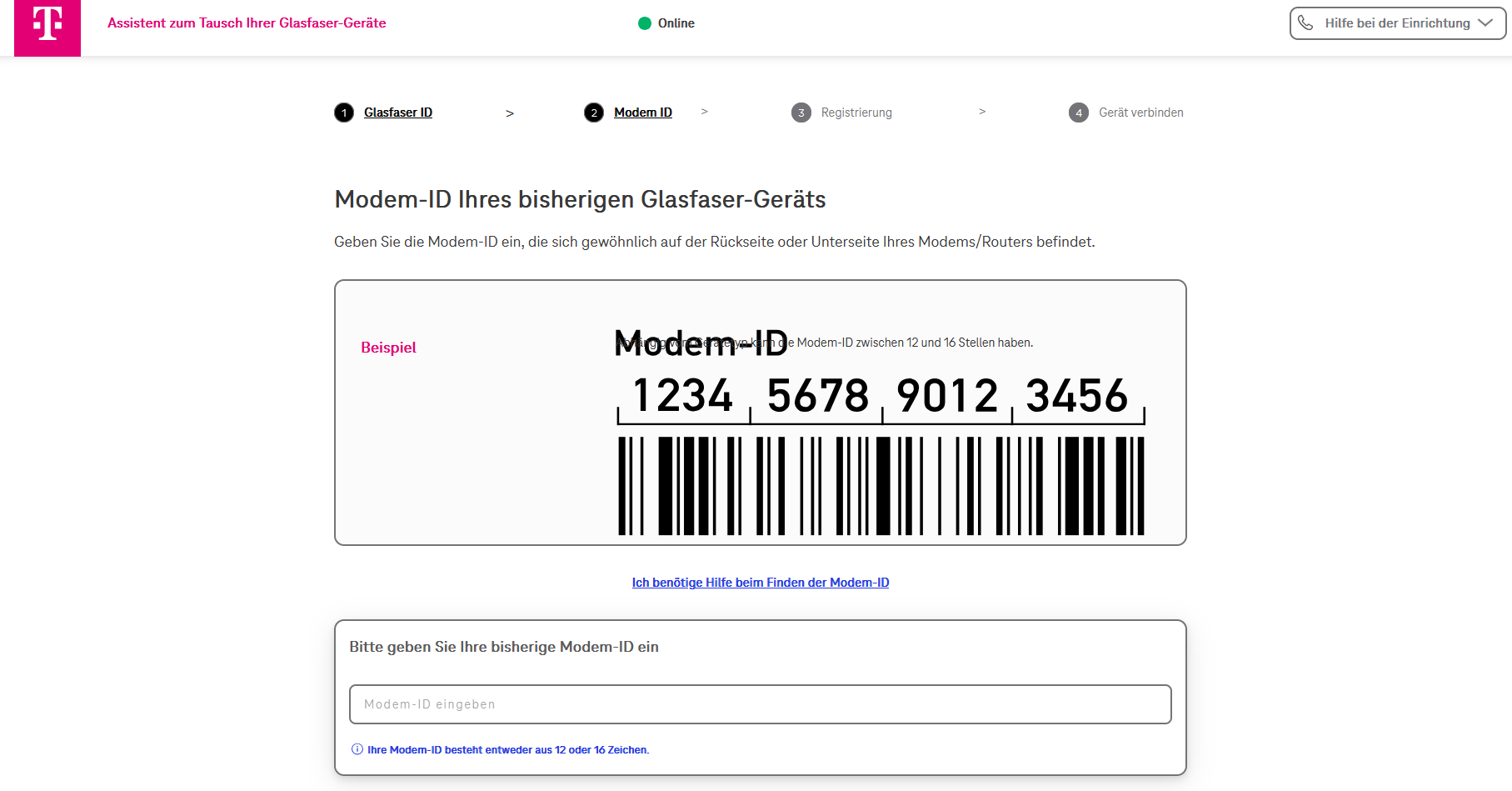

Nachdem die Kollegen an der Glasfaserhotline erst niemanden erreichen konnten der mit mir die die Glasfaser-ID abgleicht und der versprochene Rückruf leider nicht kam, hat @blastinMot das ganze dann kurzfristig gerettet. Denn mit den alten FTTH1.7 IDs macht der Gerätewechselassistent zwar weiter, läuft aber nur in komische Fehler 😅
Was wir bei dem Wechsel nun wissen
  • XGS-PON in der Fritzbox verhällt sich absolut still solange sie noch nicht registriert ist. Man kann also nicht vorab schauen ob bei einem GS im Segment schon läuft oder nicht.
  • Das alte Glasfasermodem bleibt mit dem vorherigen Tarif (in meinem falle 1000/500) solange online, bis der Gerätewechselassistent erfolgreich abgeschlossen wurde.

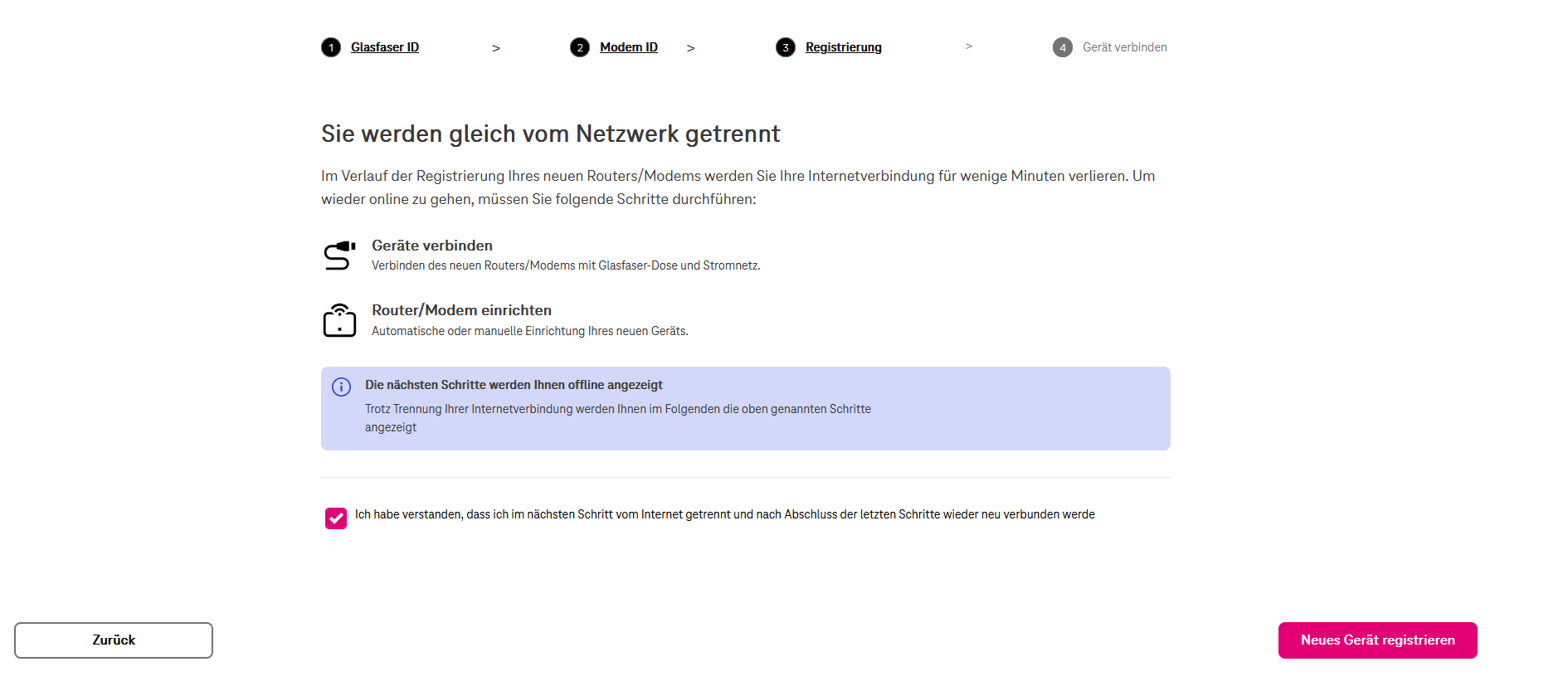

  • Erst mit der Registrierung der Fritzbox 5590 mit XGS-PON Modul läuft intern der Tarifwechsel weiter
  • Somit werden also vermutlich unerwünschte Konstellationen von Endgeräten ausgeschlossen und niemand kann versehentlich im GPON mit 2000 Tarif das Segment fast vollständig auslasten

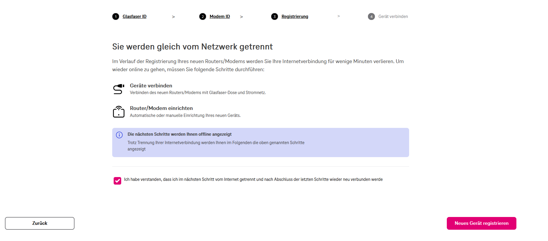

  • Der Gerätewechselassistent ist ähnlich einer Ersteinrichtung eines neuen FTTH Anschlusses im GBGS, es wird aber vorher zusätzlich noch die Modem-ID vom alten Endgerät abgefragt

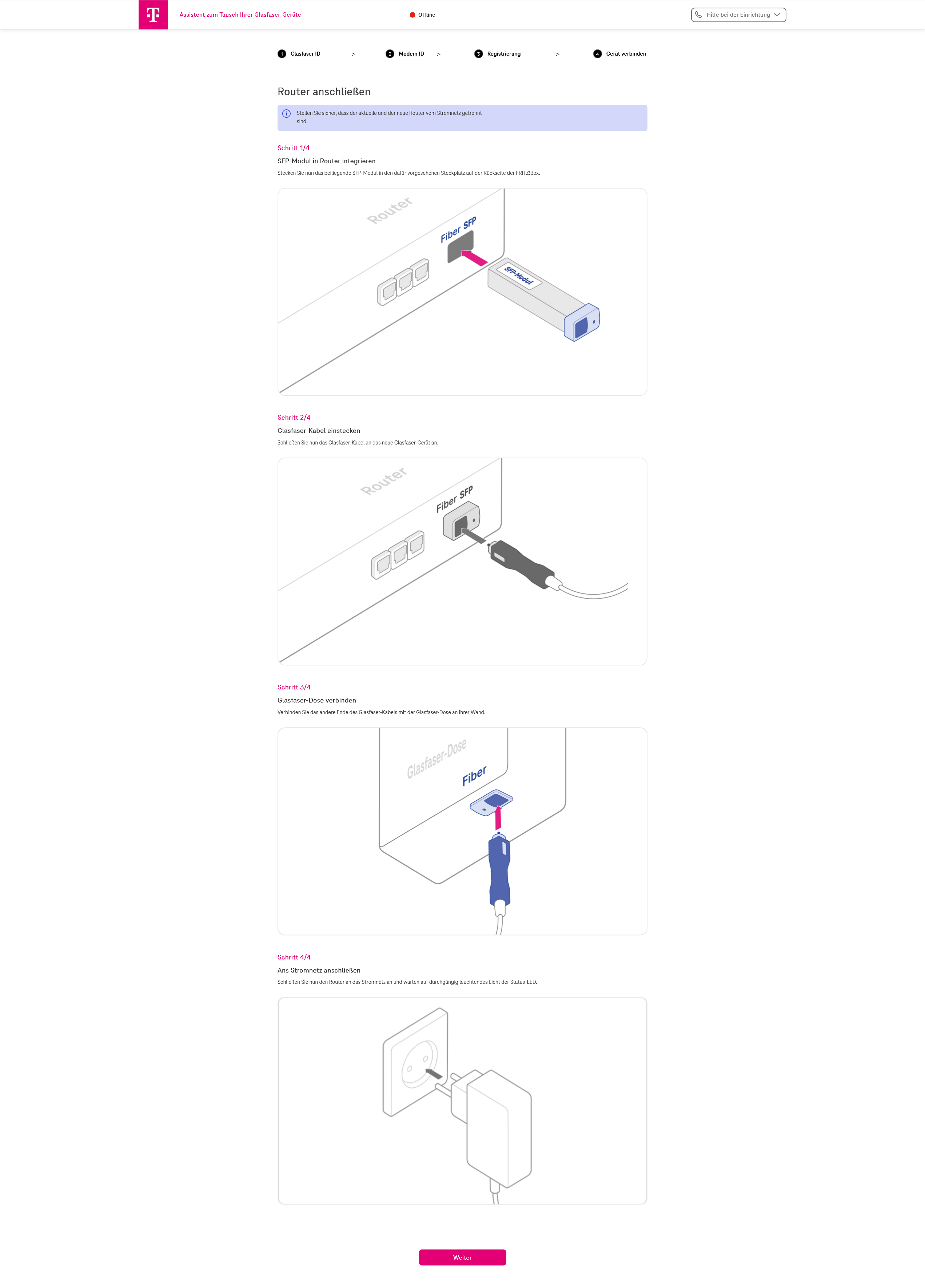

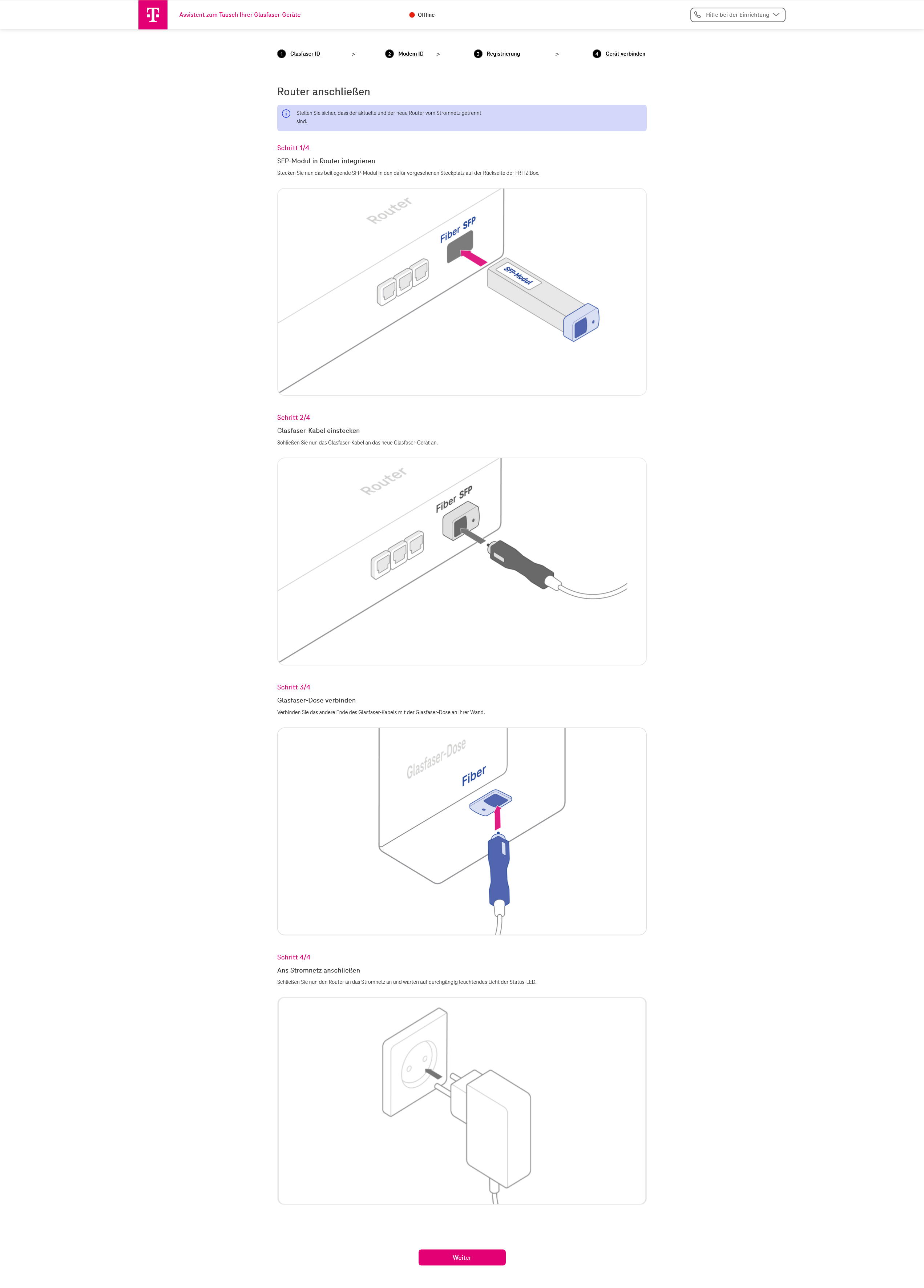

Gerätewechselassistent:

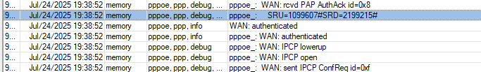

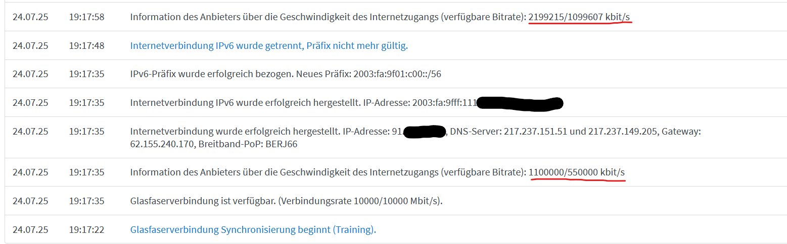

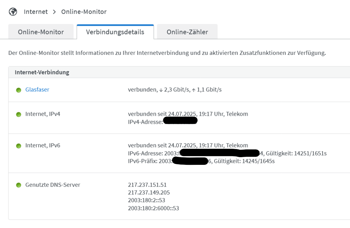

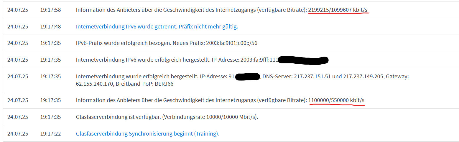

Bisschen was aus der FritzBox, bevor ich sie auf PPPoE Paththrough gesetzt habe für meinen Mikrotik 😉
Als Bandbreite wird SRU=1099607#SRD=2199215# übermittel beim PPPoE Verbindungsaufbau.

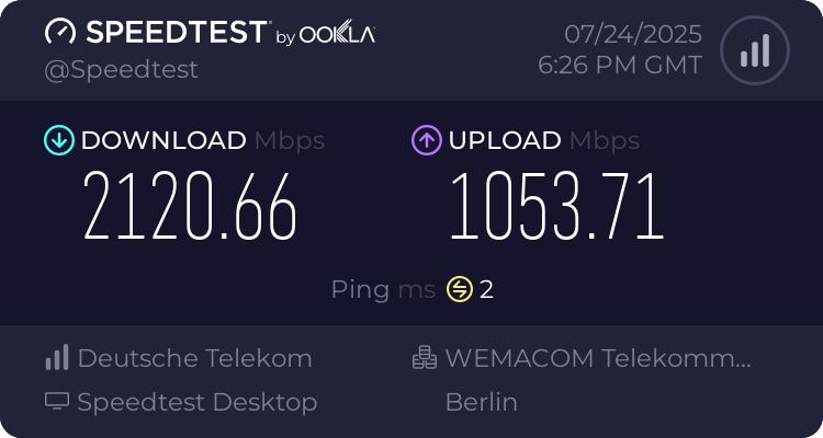

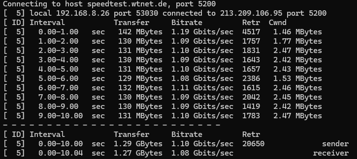

Und noch ein paar Speedtests hinterher, war mir nicht ganz sicher ob mein Mikrotik RB5009 vielleicht in ein singlecore Bottleneck bei PPPoE laufen könnte, hat sich aber ganz gut geschlagen.
Iperf3 zu WTNET
Ab 4 Streams bekommt er den download voll
Upload geht auch Singlestream
Ab morgen dann auch mal zu ein paar anderen Zielen testen, aber auf den ersten Blick kommt erstmal 2000/1000 auch durch 😉

sendai schrieb:
Iperf3 zu WTNET
Das sollte sich noch tunen lassen. Bei mir kommt der Linux-Kernel (5.15) mit seinen Standardeinstellungen auch nur bis 1,06-1,08 Gbit/s mit einem Stream, aber mit ein paar sysctls sind dann die bei mir mit einer Verbindung maximal möglichen 1,11Gbit/s stabil drin.

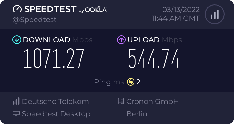

P.S.: 2ms Ping im Ookla-Speedtest - war der mit GPON auch schon so niedrig?
1&1 Festnetz
2ms ist ja schon verdächtig niedrig, aber das Ziel ist halt auch in Berlin - also keine Entfernung.
Reaktionen: sendai, StevoZsch und millen
Ping / Speedtest vorher wäre wirklich interessant.
Dennoch schade bzw. recht schräg das die Box kein Signal bekommt ohne Registrierung unter XGS-Pon.
Die Frage die noch offen bleibt ist ob ich mit meiner im GPON Netz registrierten 5590 irgendwann mit XGS-Pon Modul online komme, Modem ID ist ja gerätegebunden.
Außer hinter XGS-Pon steht eine andere Datenbank die dann meine unter GPON registrierte Modem-ID nicht kennt, das wäre ja Stand jetzt zu erwarten.
Ich schaffe zu Randzeiten hier auch 1,7ms mit GPON. Ansonsten sind es 2,0-2,2ms.
Reaktionen: sendai

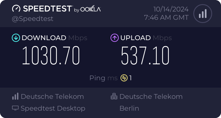

Ja, das war mit GPON vorher auch schon so niedrig. Anbei noch paar alte Screenshots die ich auf die schnelle gefunden habe. Der Telekom Testserver steht vielleicht direkt neben dem BNG, oder Ookla rundet ziemlich großzügig ab. 🤣
Solange der Traffic auch in Berlin ins Zielnetz übergeben wird, klappt das ganz gut auch vorher schon mit GPON, z.B. meine privaten vServer bei Ionos im Berliner RZ sind für mich im Schnitt auch in 2-3ms erreichbar.
Falls sich was durch XGS-PON verändert hat, geht das eher in den Messungenauikeiten unter.

Was mir heute im Log aufgefallen ist, ich hatte die Fritzbox während des Registrierungsvorgangs angeschlossen, auch wenn man sie ja eigentlich erst, der Anleitung nach, danach anstecken solle.
Dabei hatte sie sich zuerst kurz mit 1000/500 vom Giga Tarif verbunden, bis sie ein paar Sekunden später mit 2000/1000 online ging während die Tarifaktivierung durchgelaufen war.
Eventuell doch noch Hoffnung, dass die kleineren Tarife auch über XGS Pon gehen könnten.

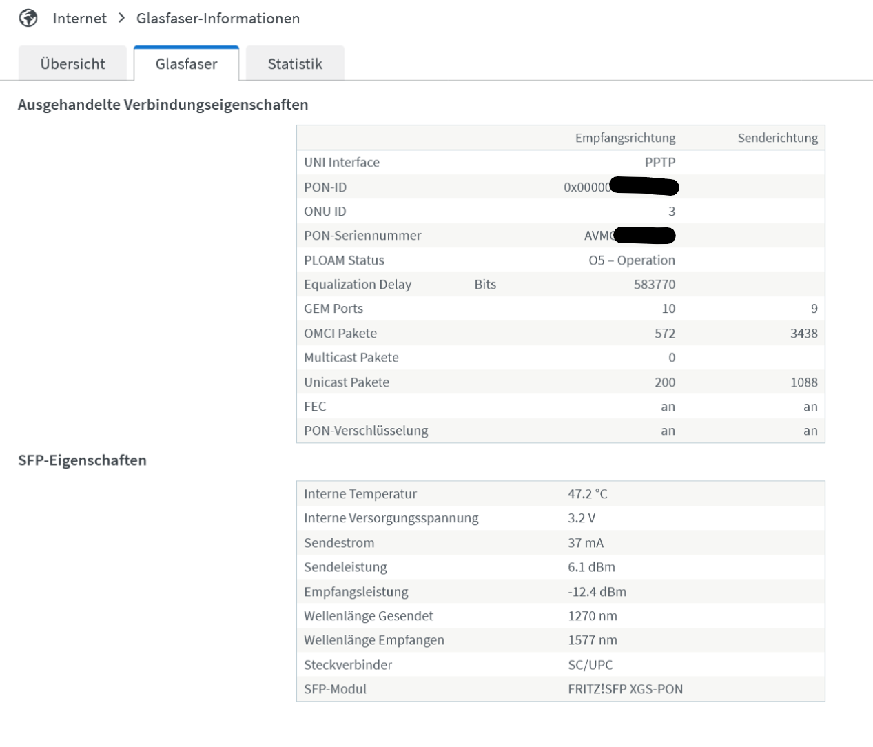

Könntest mal schauen wie viele ONTs aktiv sind bei dir ?

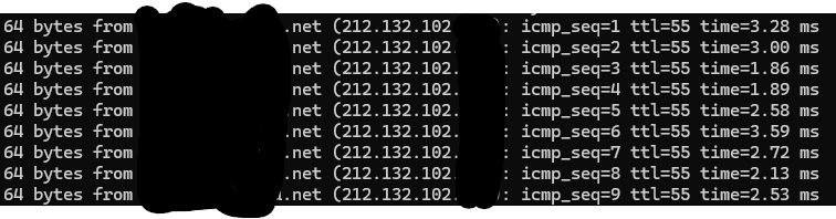

Latenz sollten auch knapp 1ms drin sein bei lokalen zielen unter der Voraussetzung das man das es entsprechend konfiguriert hat.
Das die IP des Berliner Speedtest Servers zwecks Ping Abgleich falls gewollt 80.187.128.25

Lässt sich eigentlich anhand der Hardware Version (Huawei Version 10) irgendwie ableiten ob man an einem Combo OLT hängt oder nicht?
