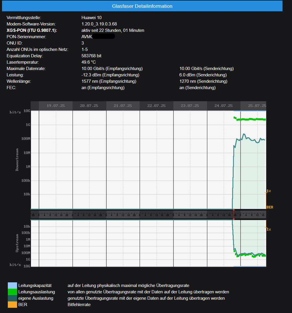

Holzkopf schrieb:
Könntest mal schauen wie viele ONTs aktiv sind bei dir ?
Finde auf die schnelle dazu nichts im WebUI der Fritzbox.
Die Chancen stehen aber immer noch recht hoch, dass es immer noch ziemlich niedrig ist auf GPON und im XGS-PON womoglich der erste Anschluss ist im Segment.

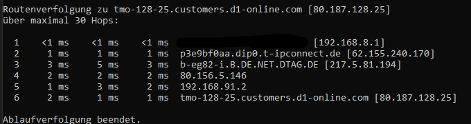

Holzkopf schrieb:
Das die IP des Berliner Speedtest Servers zwecks Ping Abgleich falls gewollt 80.187.128.25
Hätte ja fast gedacht der Ookla Speedtest übertreibt, aber scheint mit 1ms zu passen, ist aber wohl nicht ganz direkt an meinem BNG 😅

@sendai
Hättest ein Linux terminal zur Verfügung ? Da könnte man sehen ob es evtl sogar unter 1ms geht, Windows ist da recht grob.
MTR über eine gewisse Zeit wäre noch besser um auch den Jitter mal zu sehen.
Lässt sich bestimmt einrichten, die passenden MTR Parameter zur Hand?

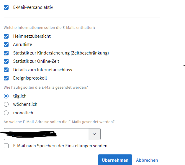

Dann sogar doch noch was aus der Fritzbox rausbekommen via Push-Notify Emails.
Wobei mir die Auslastungsdaten zum XGS-PON doch etwas komisch vorkommen, dafür das hier eigentlich kaum bis niemand bisher in der EFH Sieldung an FTTH angeschlossen ist 😅
Mit welcher Fritz!Box und Fritz!OS Version? Die Funktion ist relativ neu. Am besten die aktuelle Labor nehmen.

Ich bekomme die Details zum Glasfaseranschluss nicht.
Mach mal hacken unten bei E-mail nach Speichern der Einstellungen senden.
@robert_s und @sendai Danke, es hat sich erledigt. Ich bin mit der Fritzbox 5690 Pro von SVDSL zu Glasfaser 1000 gewechselt und musste den Haken für die Details zum Internetanschluss nochmal neu setzen. In der Testmail kam dann auch die Info zum Glasfaseranschluss
@sendai Ich finde deinen Bericht zu Glasfaser 2000 spannend und habe dehalb auch noch eine 5590 Fiber rumliegen. Ich hatte irgendwie geschwankt zwischen dem besseren Wlan der 5690 Pro und der XGS-PON Fähigkeit der 5590 Fiber.
