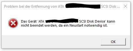

ich habe getestet und es kommt folgende meldung (screenshot)
wenn man bei der fehlermeldung auf ok weiterklickt dann verschwindet zwar das laufwerk aus windows...
aber mache ich noch etwas falsch oder was soll die fehlermeldung.. ?

(b) und (c) unterstützen Hot Swap (steht auch jeweils prominent in den Texten), (a) nicht, weil zwischen Einschub und Dock M.2 benutzt wird, das physisch kein Hot Plug unterstützt.
Zwar benutzen M.2-NVMes PCIe als Protokoll, und PCIe unterstützt grundsätzlich Hot Plug, aber der Stecker muss das auch beherrschen (die Kontakte müssen so angeordnet sein, dass zuerst Stromversorgung, dann Signale verbunden werden, etc. - deswegen sind z.B. bei USB die Kontakte etwas unterschiedlich lang), und das ist bei M.2 eben nicht der Fall (bei U.2 schon).

Zu solchen Meldungen kann es unter anderem kommen, wenn die entsprechenden SATA-Ports auf dem Board nicht als hotswapfähig markiert sind. Das kann man nämlich oft im UEFI entsprechend konfigurieren. Wie das heißt und in welchem Menü man es findet, ist leider uneinheitlich.

Der Controller muss hot swap auch unterstützen. Wenn es dazu eine BIOS-Einstellung gibt, ist die vielleicht falsch gesetzt. Aber wenn der Laufwerkbuchstabe nicht mehr zugeordnet ist, sollte ein Abstecken ohne Gefahr schon möglich sein.

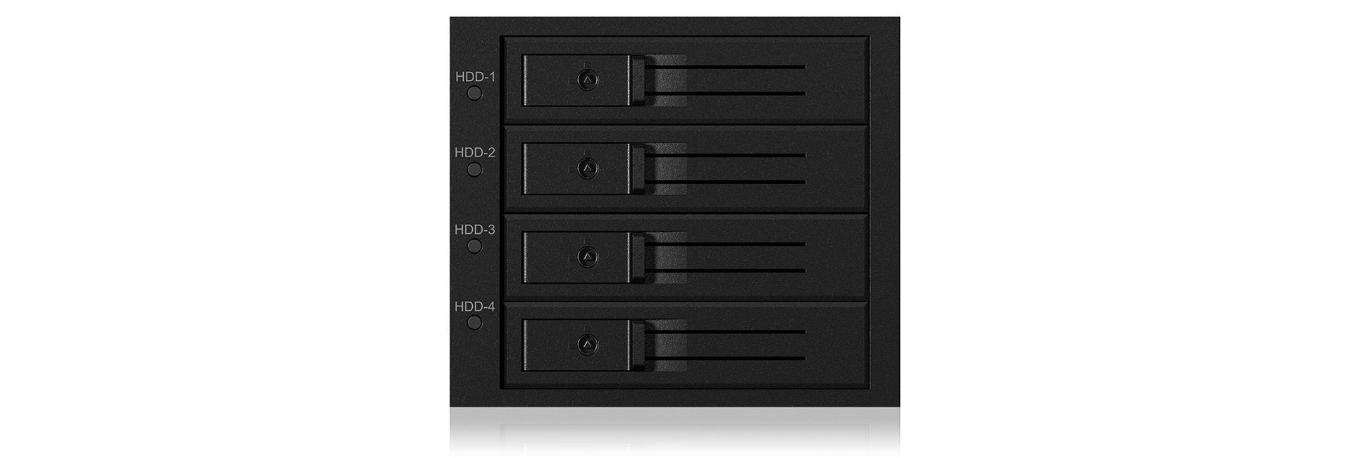

vordergründlich geht es mir um hdd-backplane, weil ich damit am meisten arbeite (screenshots):
diese wurde angeschafft weil es zu meiner entzückung neben jeder hdd ein ein/aus schaltknopf vorhanden ist,
was das ganze handling für mich sehr vereinfacht: brauche ich eine hdd nicht dann einfach ausschalten
am backplane.

Du machst nichts falsch. Die Meldung erscheint, sobald Windows Treiber, Updates oder andere Software installiert hat. Ein Neustart muss die Software gar nicht angefordert haben. Ich nutze HotSwap seit mehreren Jahren täglich auf der Arbeit in Verbindung mit dieser Backplane: IB-563SSK. Das funktioniert problemlos. Sobald die Fehlermeldung erscheint, ist die Festplatte trotzdem aus Windows abgemeldet. Stört dich die Meldung, starte den Rechner neu, dann ist erstmal Ruhe.

also wenn ich dich richtig verstehe, verlangt die fehlermeldung ein neustart weil die software frisch installiert wurde ? nach einem neustart würde diese fehlermeldung nicht mehr erscheinen ?

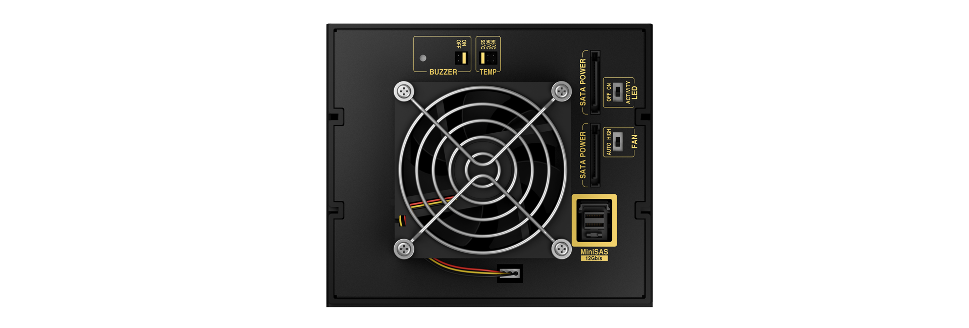

wir haben ja quasi fast die gleichen backplanes, nur dass ich hinten mini sas habe.
also du enfernst sicher mit deiner software die datenträger und dann schaltest du die hdds nochmal am
backplane per knopf aus ?
oder reicht das sichere entfernen allein, damit windows nicht mehr auf den datenträger zugreift ?
denn mein test gestern ergab dass ich die hdd ja auch am backplane ausschalten muss und wieder
einschalten muss wenn ich möchte dass sie wieder im windows erkannt wird.
und die andere lösung mit dem "offline " stellen in der "windows datenträgerverwaltung" ist nicht das gleiche wie
dises sichere entfernen durch deine software ?

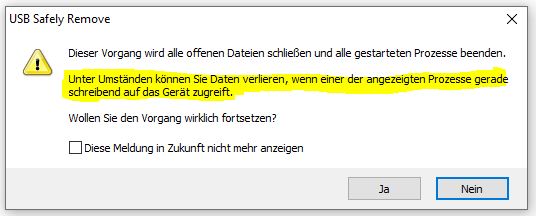

USB Safely Remove. läuft nicht perfekt:

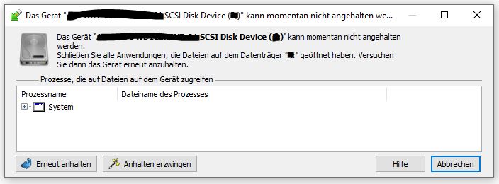

ich konnte ein internes datenträger nicht entfernen und das programm zeigt mir auch nicht was darauf zugreift....
danach meldung: es können daten verloren gehen.
HotSwap! hat die aufgabe sofort erledigt (mit vorriger reboot-fehlermeldung)
wir haben uns überschnitten...ich habe im obigen beispiel nicht "anhalten" ausgeführt sondern "gerät deaktivieren"
anhalten geht....

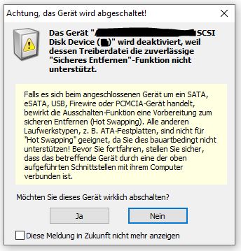

Das Anhalten ist letztendlich aus Softwaresicht genau so sicher wie bei allen anderen USB-Geräten à la USB-Stick. Es gelten die üblichen Regularien zum Schreibcache, weshalb man immer "Sicheres Entfernen" oder eines der Tools nehmen sollte, anstatt Geräte einfach so abzuziehen.
Der Hinweis im ersten Bild bezieht sich auf Geräte, bei denen es physikalische Probleme bei Hotswapping gibt, wie sie hier schon genannt wurden:
Die Meldung weist darauf hin, dass man niemals Geräte entfernen sollte, bei denen das nicht vorgesehen ist. Bei SATA ist Hotswap vorgesehen. Wenn man den Hinweis verstanden hat, kann man weitere Anzeigen unterbinden.
Das zweite Bild zeigt ggf. tatsächlich Programm an, die zugreifen. Das kann zum Beispiel ein im Medienplayer geöffnetes Video sein. Dann ist das hilfreich. Hier ist es aber nur "System", was ich immer wieder gesehen habe. Da konnte ich bisher immer gefahrlos "Anhalten erzwingen".
Das dritte Bild ist wieder so ein "Bitte kapieren und merken und dann deaktivieren" Hinweis. Es sagt dir da deutlich, dass du das Anhalten auch erzwingen kannst, obwohl du gerade eine 50 GB große Videodatei auf das Laufwerk kopierst und das erst zur Hälfte fertig ist. Dieser Vorgang sollte auch im Dialog aus dem zweiten Bild angezeigt werden. Und das wird dann bei "Anhalten erzwingen" mittendrin abgebrochen. Weil du das angefordert hast. Du bist also selber verantwortlich, dir nicht ins Knie zu schießen.
