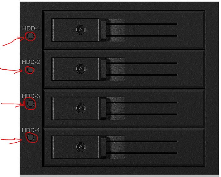

ich mache mal ein screenshot und markiere mit roten pfeilen die ausschaltknöpfe an der hdd-backplane fuer die verschiedenen hdds, damit wir uns nicht missverstehen. bei mir kann man entweder die hdds herausnehmen
so wie du das schilderst ...aber...man kann einfach sie drinne lassen und lediglich per knöpchen ausschalten.
(siehe screenshot)
wenn man längere zeit die knöpfe gedruckt hält dann gehen die hdds aus.
also würde ausschalten am knopf ausreichen ? :-)

Das ist doch inzwischen geklärt. Die dritte Backplane hat tatsächlich Schalter, die anderen zwei aber nicht. Zumindest steht da nichts in der Anleitung, die müssten schon arg versteckt sein.
Und ja, bei der dritten würde es reichen, denn das sieht die Backplane ja so vor. Wofür sollte sonst ein vorhandener Schalter hilfreich sein? Softwaretechnisch "auswerfen" oder "anhalten" muss man sie vorher trotzdem.

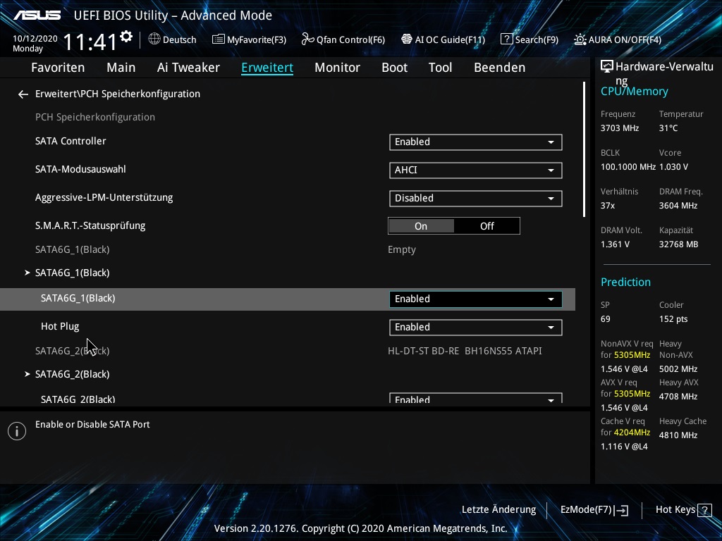

Hias1000 schrieb:Wie schon Evil E-Lex geschrieben hat musst du auch im BIOS den "Hot Plug " erlauben.
Unter "Erweitert" "PCH Speicherkonfiguration" ist dies bei meinen ASUS Board.

ich habe ja vier backplanes.
auf meinem board sind insgesamt 4 x minisas drauf
zwei minisas für sata hdds und zwei minisas fuer nvme datenträger.
zwei backplanes (in denen sata hdds laufen) sind direkt mit den zwei sata-minisas auf dem mb verbunden
zwei backplanes wiederum müssen über minisas-sata-reverse-kabel an die 8 sata ports mit dem mb verbunden werden.
die hdds, die ständig in betrieb sind und die als quelllaufwerke dienen,
stecken in den backplanes, die minisas zu minisas mit dem mb verbunden sind.
die backups-hdd verwende ich in den backplanes, die über minisas reverse an die
sata ports des mb angebunden sind.
hotplug ist in bios eingestellt..
nach einem backup muss ich ja zuerst die hdd vom system trennen bevor ich es
am backplane ausschalte und entferne. das mache ich mit usb safely remove
allerdings muss ich sagen dass usb safely remove BEI MIR nur bei den hdds funktioniert
die in den backplanes genutzt werden die mit minisas-reverse an sata auf dem mb
angebunden werden.
bei den backplanes die mit minisas zu minisas mit dem mb verbunden werden
funktioniert das nicht.
das mag an der beidseitigen minisas-verbindung liegen wer weiss ?
ich bin jedefalls froh dass ich dank euch diese lösung gefundne habe und
ich meine backups nun schlauer machen kann denn all die jahre habe ich
einfach die hdd im laufenden betrib ausgeschaltet, was jawohl nicht so schlau ist.
herzlichen dank also an alle fuer eure tolle hilfe !
