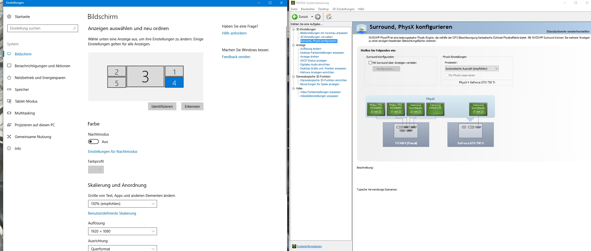

für diesen Rechner hier steht ein Grafikkarten-Update an. Geplant ist etwas in Richtung einer RTX 2070. Das Problem:
Ich habe hier fünf Bildschirme (2 Toshiba Smart-TVs, den Eizo, den Asus und einen Billig-FHD-Monitor), die alle da ran müssen.
Das Bild soll nicht vom Hauptbildschirm geklont werden, sondern erweitert. Splitter sollten damit also rausfallen.
Sowas hier habe ich mir auch bereits angeschaut (schon bei Erstellung des Bildschirm-Konzepts für den PC), ist mir aber ehrlich gesagt für
den Nutzen etwas zu teuer.
Die zwei Toshibas sind links und für relativ statische Anzeigen wie Messenger, Browser und Task-Manager zuständig, der Eizo ist der
Haupt-Bildschirm in der Mitte, rechts daneben ist der Asus und ganz rechts der Billig-FHD.
Der Eizo benötigt meines Wissens zwingend eine spezielle Displayport-Version (Kabel) um UHD fahren zu können, diese wird derzeit auch
genutzt. Die Toshibas sind über HDMI angebunden, der Asus hat DP und HDMI (glaube ich) und der billige LG hat zwar HDMI, läuft aber
derzeit mit einem HDMI auf VGA-Verschnitt-Kabel mangels Anschlüsse der Grakas.
Ich freue mich auf konstruktive Vorschläge.

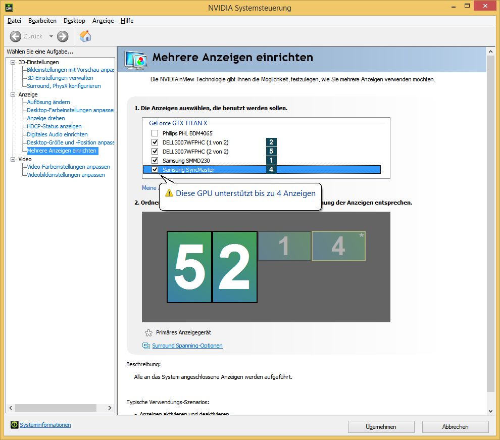

Die Graka kann nur 4 Monitore, selbst wenn sie mehr Anschlüsse hat.
Es würde also nur sowas wie ein Matrox Tripleheadtogo funktionieren. Dafür müssten aber die Monitore passende Anschlüsse mitbringen.
https://www.matrox.com/graphics/de/products/gxm/th2go/digital_se/
Also entweder Graka anschaffen die explizit mehr Monitore unterstützt, 2. Graka einbauen, oder mal über die Monitore nachdenken.
Wenn die Graka sowieso neu angeschafft werden soll, verstehe ich nicht warum Du Dir eine aussuchst die nur vier Monitore betreiben kann?

Wenn im Treiber beide Grakas erwähnt werden, dann ist das kein Problem.
Du kannst auch wild mischen ... 5. Monitor an IGPU oder AMD
Probleme gibt es immer. Und wenn Du nur Refreshraten an den Monitoren mixt.
Das hab ich ja auch schon hier. Aber wenn es mal läuft, dann läuft es (und ausgeschalten wird er sowieso nur seltenst). Solange es keine Probleme bei daily tasks wie Zocken und Arbeiten gibt, ist mir das Recht.
