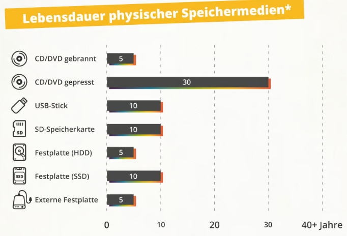

"Für die Nachwelt" ist in dem Fall relevant...
Ja aber wer hat schon ein Presswerk zu Hause ;)
Woher stammt denn die Tabelle? Einige Angaben halte ich da für recht eigenartig, auch eine SSD als 'Festplatte' zu bezeichnen ist ungewöhnlich.
Reaktionen: S K Y N E T und tRITON
