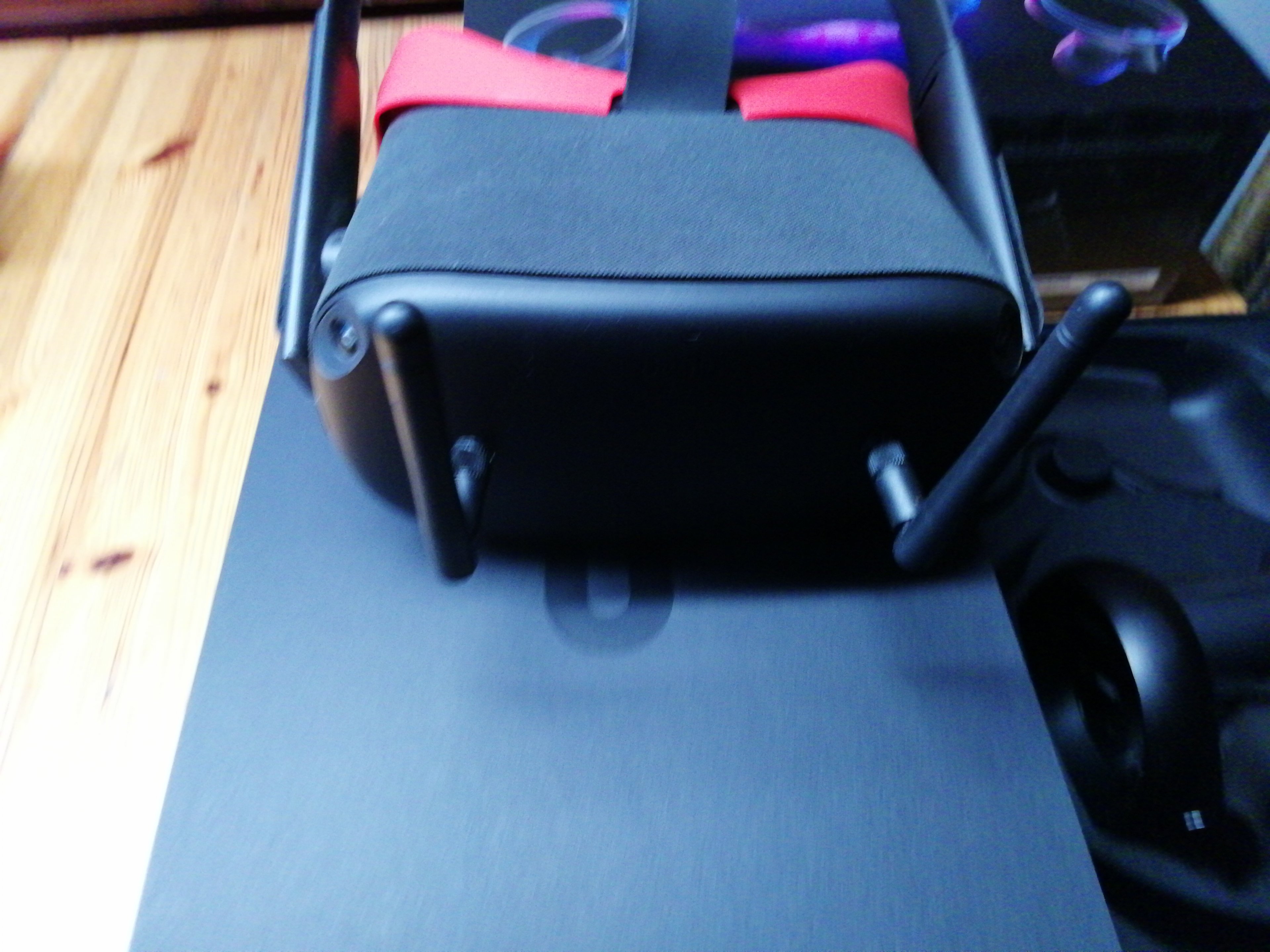

Das hört sich sehr interessant an. Könntest du vielleicht ein paar Bilder zeigen?
Bild von der Q1. Die Q2 ist noch nicht so weit, da die bestellten Antennen, natürlich in Weiß 2x 6 cm noch nicht da sind. Bei der Q2 plane ich die an der Oberschale anzubringen, neig und klappbar von Außen nach innen. Bei der Q1 hättens auch kleinere Antennen getan, aber die jetzigen hatte ich noch da zum 0 Kostenpunkt. Reichweite Lag und Delayfrei auf ca 15 Meter plus tragende Wand mit Stahl [Plattenbau] dazwischen. Ohne die Antennen ging mit selben Wlanrouter max 5m und nur mit direktem Sichtkontakt. Bei ca. 5m waren beim weg drehen vom Router, also Brillenfront entgegen gesetzt schon die Verbindungprobleme los. Nebenbei kann ich durch die Antennen auch definitiv sagen, das erst ab den 15 metern plus Wand die Artefaktbildung beginnt. Sogar 2 Wände plus Balkon Fenster und Tür sind problemlos möglich, wobei VR auf dem Balkon [EG] zu vielen interessanten Gesprächen geführt hat und reines VR Vergnügen daher kaum möglich war 😁😂😁

nicht schlecht, die beiden antennen vorne sehen allerdings schon etwas speziell aus :D
Naja, hatte auch erst 2 Wackelaugen daran, der Kinder wegen ;) Wobei, so schlecht sieht das gar nicht aus mit den Antennen ;). Generell sieht man ja insgesamt mit ner VR Brille "speziell" aus ^^. Aber die Funktion ist halt über alles erhaben, und die Freiheit VR ohne Kabelleine ist sowas von genial. Hatte zum Anfang Kabel per "Schlippergummis" an der Decke verlegt. Auch da hat man sich hin und wieder verheddert oder hatte unangenehme Situationen (Bücken/Beugen/Entfernen vom Mittelpunkt sowie Aussetzer vom Kabel her).
