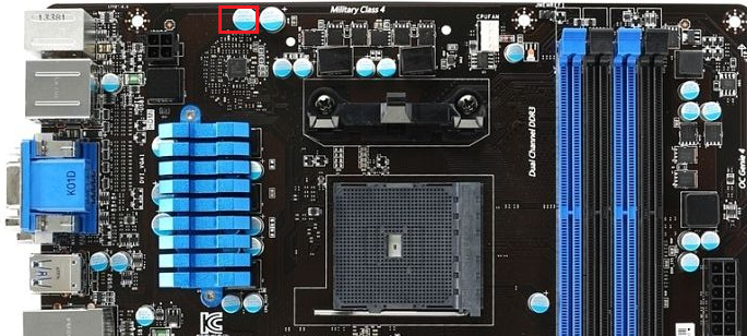

Vielleicht hat jemand eine Ahnung für was der Markierte Kondensator(UER 16V 270 DL) zuständig ist (Phase?),
Oder von MSI einen Layoutplan für das A78M-e45
Wahrscheinlich der 12V Eingang des P4 Steckers nebendran zu den VRMs für die APU. Die VRM Kondensatoren selber sind wie du siehst alle kleiner. Deswegen auch 16V.
So was stabilisiert die Spannung normalerweise, "glättet" sie.
macht aber auch nicht viel wenn der fehlen sollte :D
Wenn er bei dir fehlt, prüfe das System auf Stabilität in Belastung und Lastwechsel. (Falls es ein System gibt^^)
Danke
Also nichts anderes als ein Glättungskondensator.
Ja das Sys läuft jetzt seit 30min unter prime + Furmark einwandfrei
und laut HWMonitor sind die Spannungen die das Board auslesen lässt stabil ;)
Wenn du gut im Löten bist und Ahnung hast, kannst du einen fehlenden Kondensator auch neu drauflöten. Kumpel hat auf eine Radeon HD 6770 die ich nee kurze Zeit hatte ein paar kondensatoren nachgelötet die auf dem PCB markiert aber nicht verbaut waren.
Ansonsten wenn alles läuft, brauchste da nix dran machen.
Naja bei dem Board würde es sich weniger lohnen,
bekam es geschenkt weil der Vorbesitzer 2 Ramslots(Plastik) mit den Dimms rausgerissen hat.
Aber hey das Board läuft einwandfrei :evillol:
