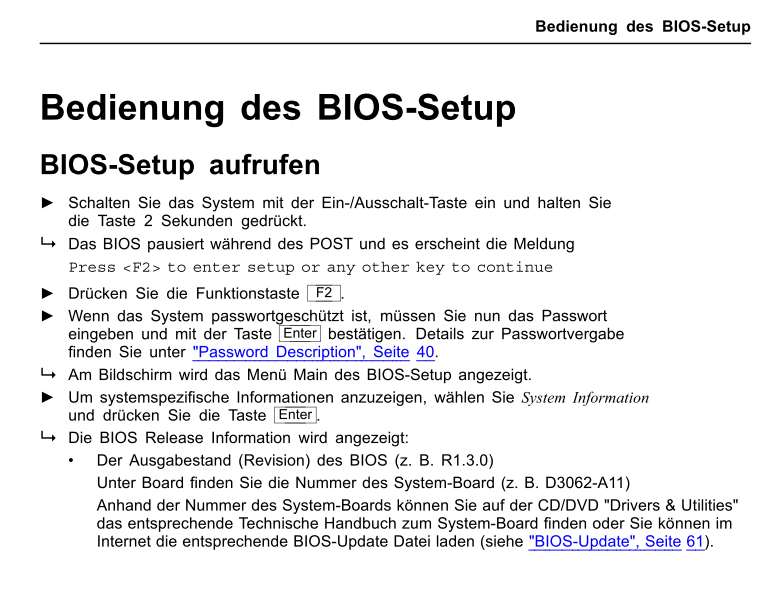

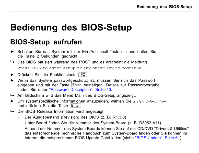

BIOS Handbuch für System-Boards mit 8th Generation Intel® 300 Series / C246 Chipset
https://support.ts.fujitsu.com/IndexDownload.asp?SoftwareGuid=0437549E-786F-4988-9D44-ACF173EDD2B8
(siehe ↓Direkter download)
(BIOS Handbuch Seite 9)
PS: was ist denn, wenn man direkt nach dem Einschalten den Bootmanager aufruft (F12 tippen)?
Auch ein schwarzer Bildschirm oder wird der Bootmanager angezeigt?

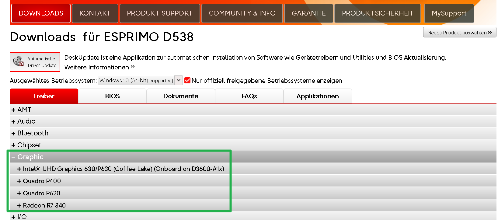

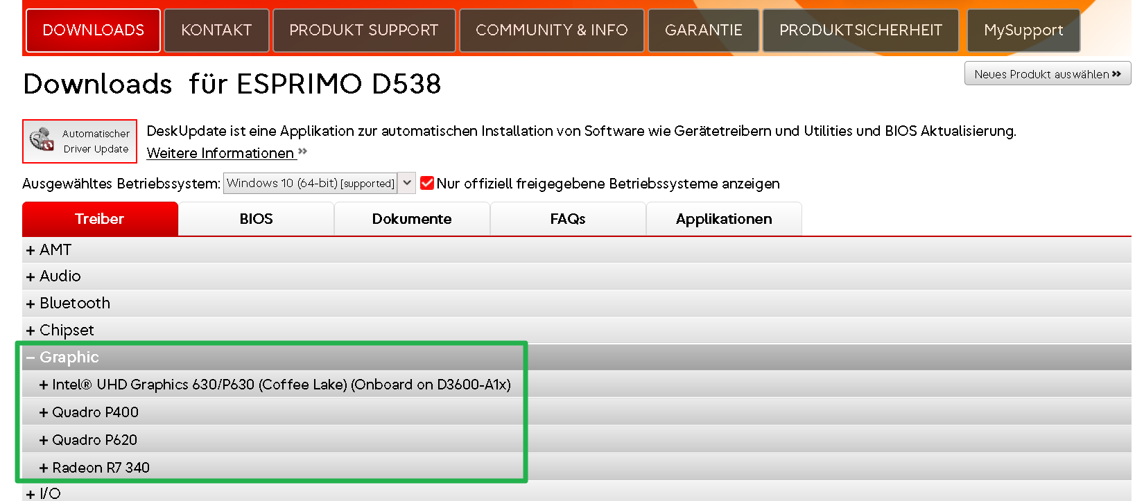

Geht da noch ne Radeon 6400 Low Profile rein? Weiss das jemand. Die Karte selber ist ja ne Single Slot die 53 Watt zieht. also diese hier EAN 4895106292093
Wenn man über die Fujitsu-Supportseite zu den Downloads für den D538 geht, findet man optional Treiber für zusätzliche Grafikkarten, die im D538 angeboten wurden (bei vermutlich gleichem Netzteil).
Diese Karten würde ich mal mit der Radeon 6400 bezüglich elektr. Leistung vergleichen.
Ja es gibt eine Leistungsdiskrepanz von 13 Watt
Wenn es nur 13 Watt sind, würde ich es probieren. Das Netzteil wird ja werksseitig so dimensioniert sein, daß es bei Verwendung einer der obigen 'offiziellen' optionalen Grafikkarten noch Reserven hat und nicht am Limit läuft.
Man könnte sich noch mit einem Online-Netzteilrechner ausrechnen lassen, welche Gesamtleistung bei den verbauten Komponenten grob zusammenkommt.
Habe mich jetzt doch für die sichere Variante entschieden, auch deshalb da die 6400 selbst gebraucht recht teuer ist.. Quadro p620 ( gebraucht für 35 Euro gekauft in Neuzustand ) wird offiziell unterstützt und läuft
