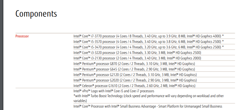

"Kompabilitätsliste":
Ich hab auch schon Esprimos gesehen, die selbst eine CPU aus der gleichen Generation nicht akzeptieren, trotz aktuellstem BIOS. Jenes zu aktualisieren kannst du natürlich trotzdem probieren.
