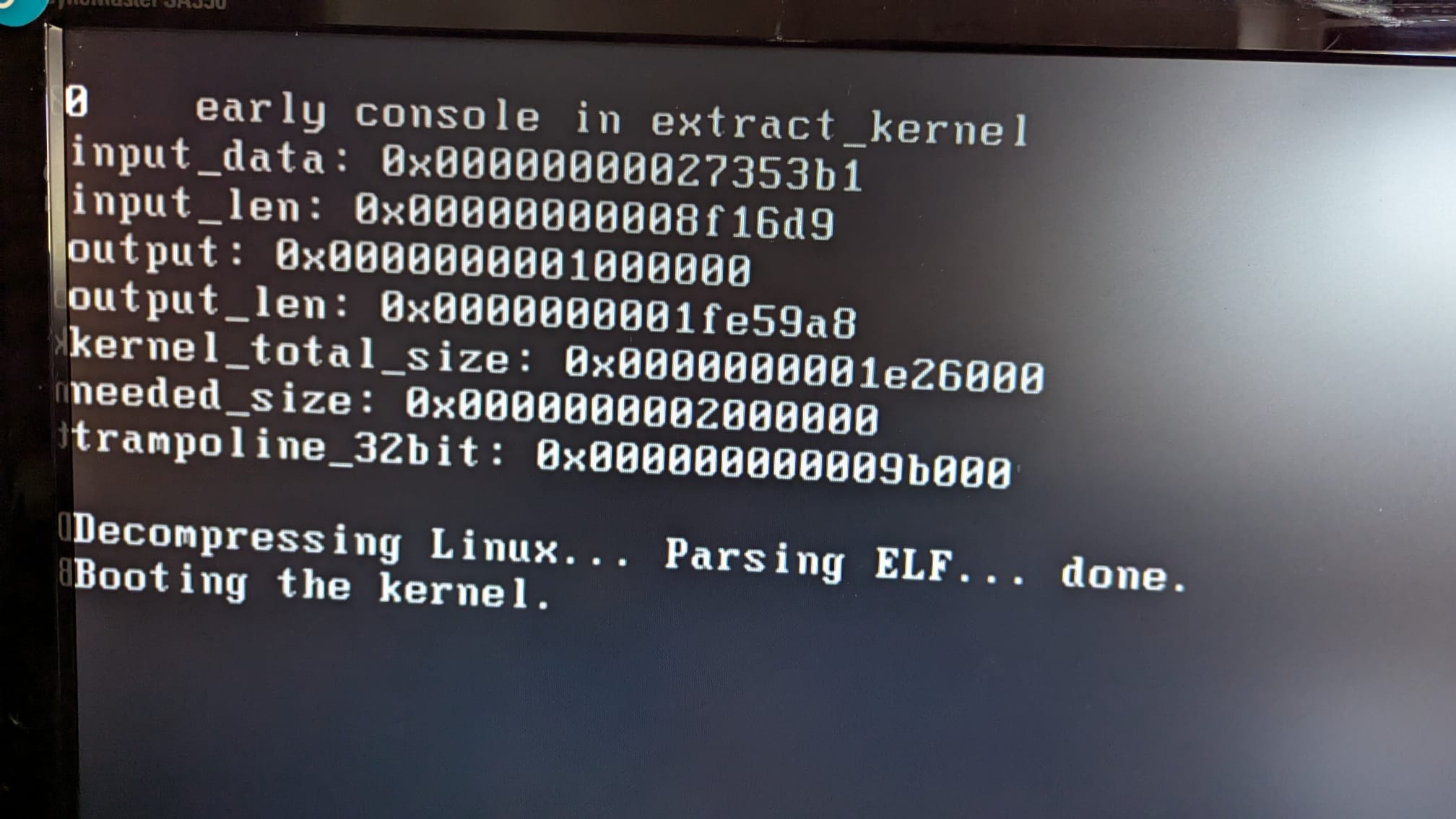

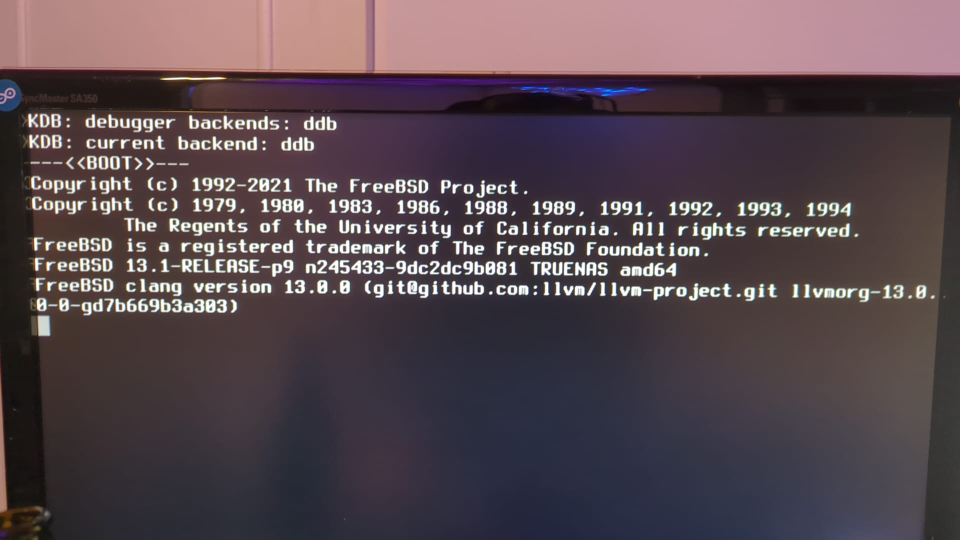

Das Problem ist, dass das NAS nicht mehr booten will. Wenn ich von der internen Disk booten will, bleibt es bei "Booting Kernel hängen" (Nach mehreren Stunden immer noch kein Update).

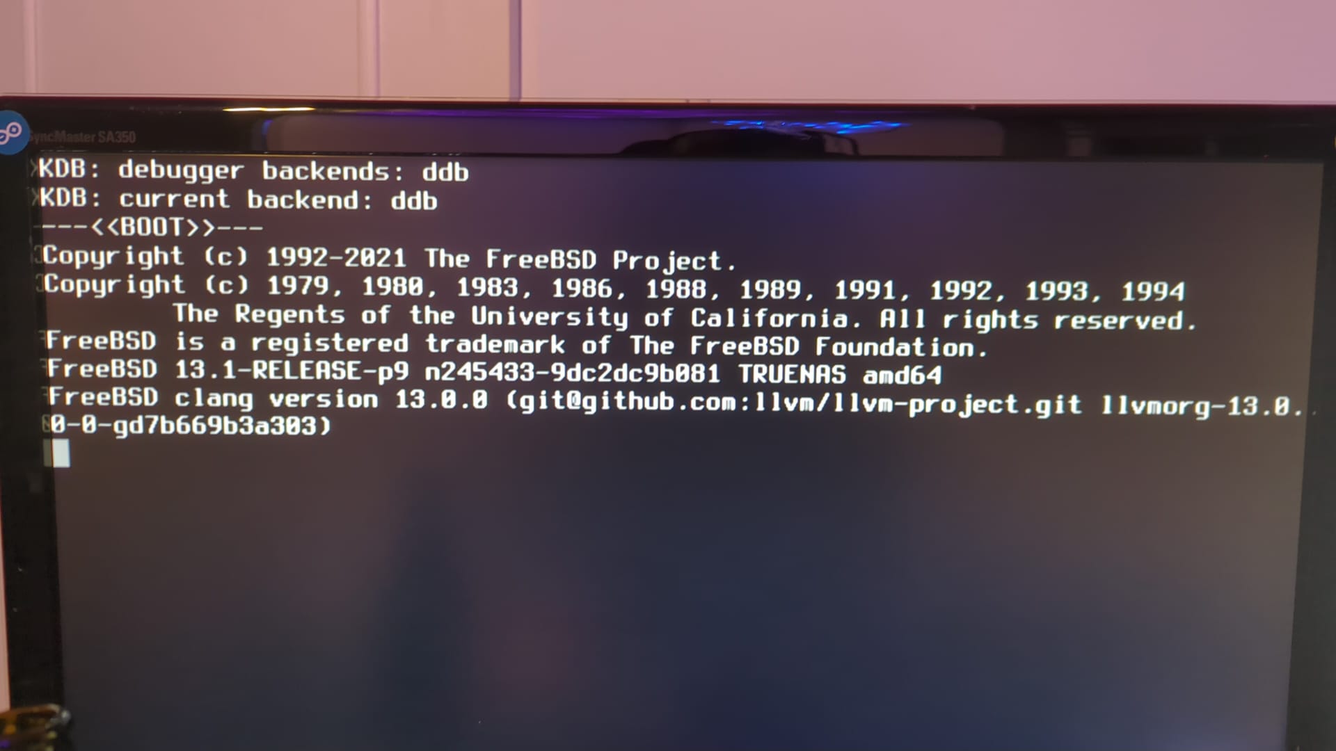

Ich habe auch bereits versucht TrueNAS zu booten, dabei komme ich auch in den Bootloader von TrueNAS, aber wenn ich dann "Install" wähle bekomme ich entweder gar kein output oder ein paar Zeilen die für mich wenig Sinn ergeben.

Also wenn ich davon boote bekomme ich halt den Fehler mit "Booting Kernel." (siehe Screenshot "StandartOS.jpg")

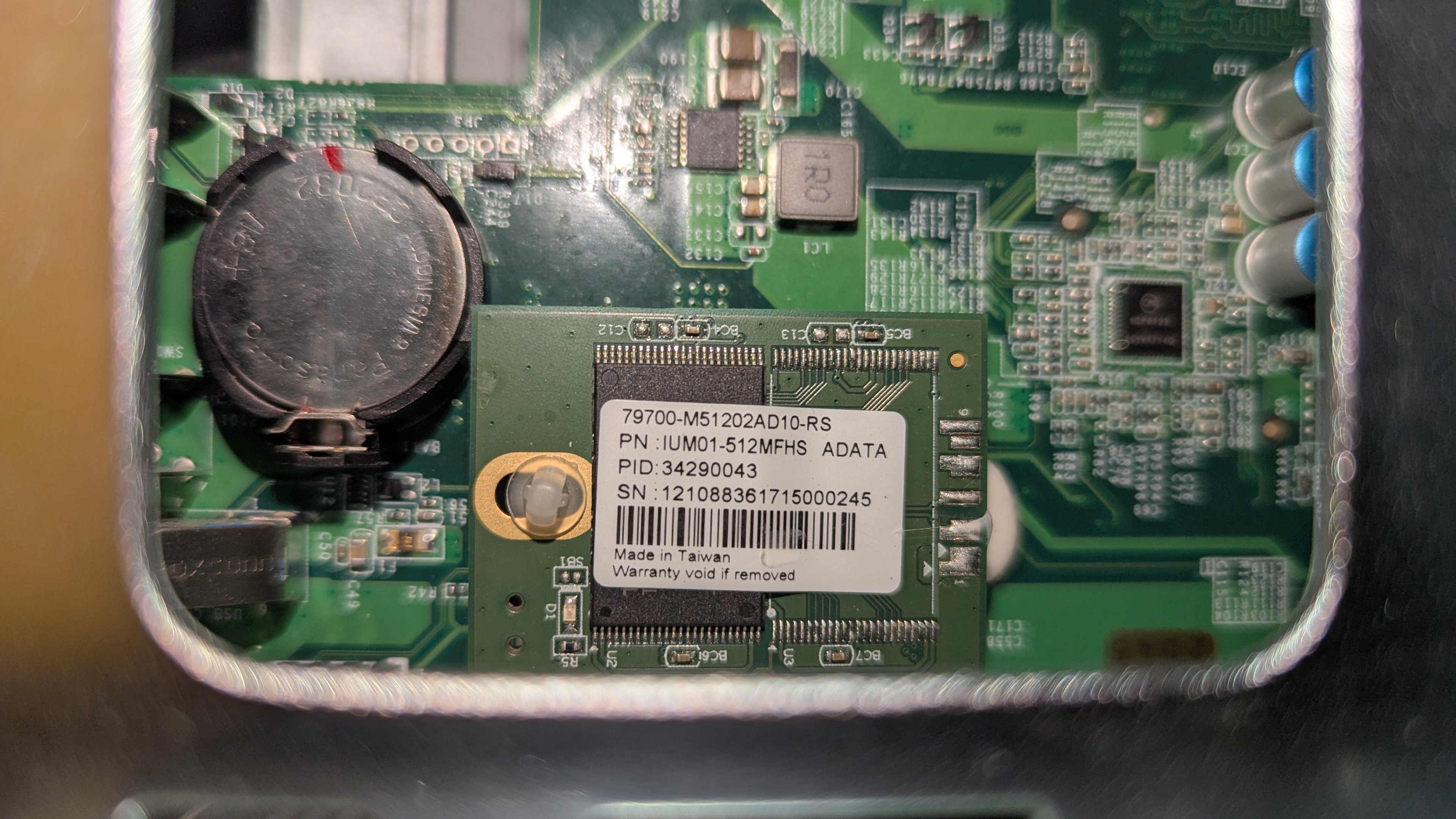

Ich verstehe seine Frage so, ob da Laufwerke in deinem NAS Q905 eingebaut sind.

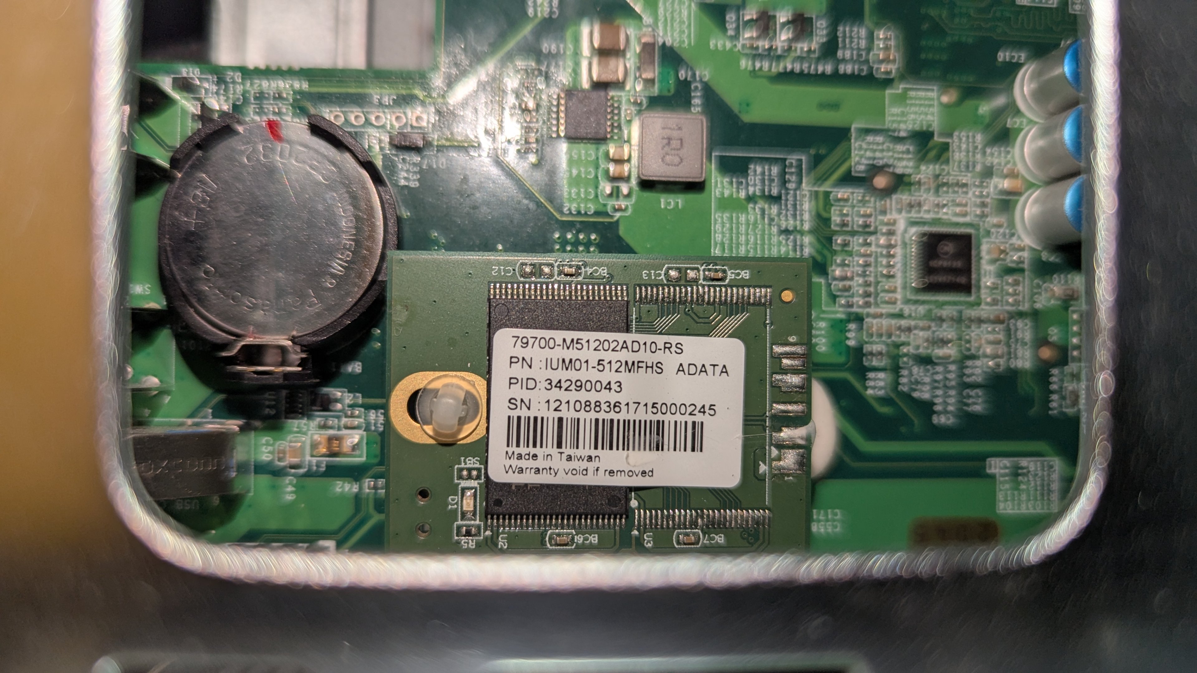

Kann halt alles möglich sein bei so nem alten Ding, wenn es lange nicht in Betrieb war und auch noch im Keller rumlag. Ich wäre jetzt als erstes davon ausgegangen, dass der interne Flash-Speicher hinüber ist (wo das OS installiert ist / werden soll). In dem Fall hier ist es ein USB Flash Module:
https://www.adata.com/upload/downloadfile/R21-0214 ADATA_IUM01_V1_20131205.pdf
Evtl. mal schauen, ob du günstig passenden Ersatz findest. Viel Geld würde ich in die alte Kiste nicht mehr stecken.

Ich meine ohne Verwendung des persistenten Flash-Speichers (USB Flash Module), wo das OS drauf ist/kommt.
Mach dir nen Boot Stick mit z.B. Ubuntu und boote im Live-Modus. So kann man sehen, ob's an dem Flash-Speicher liegt oder nicht.

Stichwort BIOS, wenn die Kiste lange im Keller lag, hat die Batterie (die im Bild zu sehende CR2032) noch Saft?
ich weiß nicht so genau, was die Systeme heute wann überprüfen, aber wenn z.B. Secure Boot aktiviert ist oder auch später werden diverse Zertifikate geprüft und wenn das Datum auf 1.1.1970 steht, dann klappt das oftmals nicht ;)
da würde ich mal alle Einstellungen auf Plausibilität prüfen und zur Not mal aufschreiben (abfotografieren), Werkseinstellungen und wieder eintragen.
Hab ich nicht gemessen, aber die Bios zeit passt
