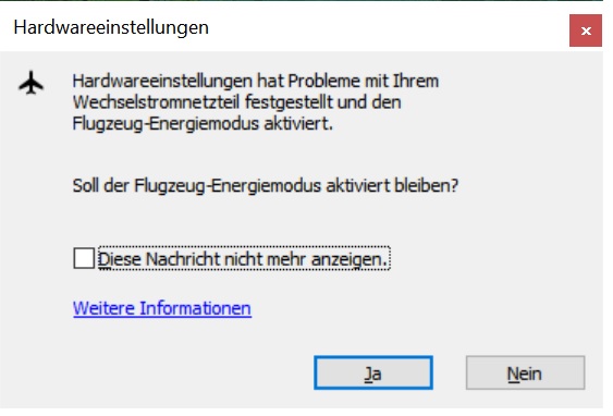

Wenn ich das Notebook nur rausnehme und wieder zurückstecke, kommt ab und zu folgende Meldung:
Kann das daran liegen, dass in diesem Fall beim Einrasten die Verbindung mit Dock und T495 nicht richtig funktioniert hat?

Aus der Distanz schwierig zu sagen. Es kann daran liegen. Oder vielleicht wird das Netzteil nicht direkt beim Einstecken richtig erkannt.
