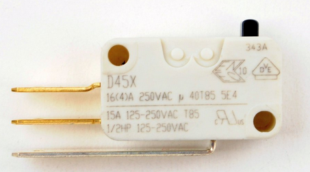

kann mir jemand mal die Funktion eines Wechselschalters (speziell D45X) erklären?
Soweit ich weiß, ist der obere Kontakt NC und der untere Kontakt NO, d.h. ohne was zu machen ist der obere Stromkreis geschlossen und der untere offen. Wenn nun der Taster gedrückt wird, wird der obere Stromkreis geöffnet und der untere geschlossen. Richtig?
Bleibt das so, bis der Taster wieder gedrückt wird oder springt das wieder um, wenn der Taster losgelassen wird?
Ist eine Y Verzweigung. Je nachdem ob der schwarze Pinöpel gedrückt wird oder nicht geht es entweder in die eine oder andere Richtung.
NC = Normally Closed. Das ist also im nicht gedrücktem Zustand mit dem Silbernen COM ganz unten verbunden.
NO = Normally Open. Der ist schwebend, bis du den Pinöpel drückst. Dann wird er mit dem silbernen COM Verbunden. Gleichzeitig wird NC freigeschaltet, also schwebend.
Der Pinöpel ist federbelastet und kehrt immer wieder in einen Ursprungszustand zurück.
Je nach Funktion sind es Taster wie oben (Beschaltungswechsel bei Betätigung, solange betätigt wird, danach in den Ursprungszustand zurück)
oder Schalter. Die sind Bistabil, wechseln also durch Betätigung ihre Beschaltung, bis sie wieder betätigt werden. Lichtschalter sind dafür ein gebräuchliches Beispiel.

Danke. Aber solange der Taster gedrückt wird, ist der untere Stromkreis geschlossen?
Ja.

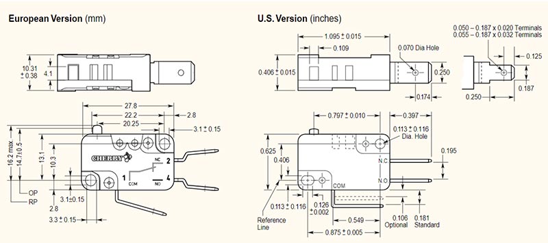

Ehemaliger Cherry, heute ZF Schalter: Datenblatt: http://switches-sensors.zf.com/wp-content/uploads/sites/2/2012/11/Miniaturschalter_D4_DE.pdf
Was mich aber selbst verwundert: Es scheint ein Taster (nicht rastend) zu sein aber überall wird in Zusammenhang mit dem D45X von Schalter gesprochen.
Anhand des Dokuments und was ich von Mikro"schaltern" gewohnt bin, würde ich auf Taster (also muss gedrückt bleiben für einen Wechsel) tippen.
Du hast Common der bleibt wie er ist und du hast NC (oben) und NO (unten) jetzt kann man den halt je nachdem verbauen wie man ihn braucht.
