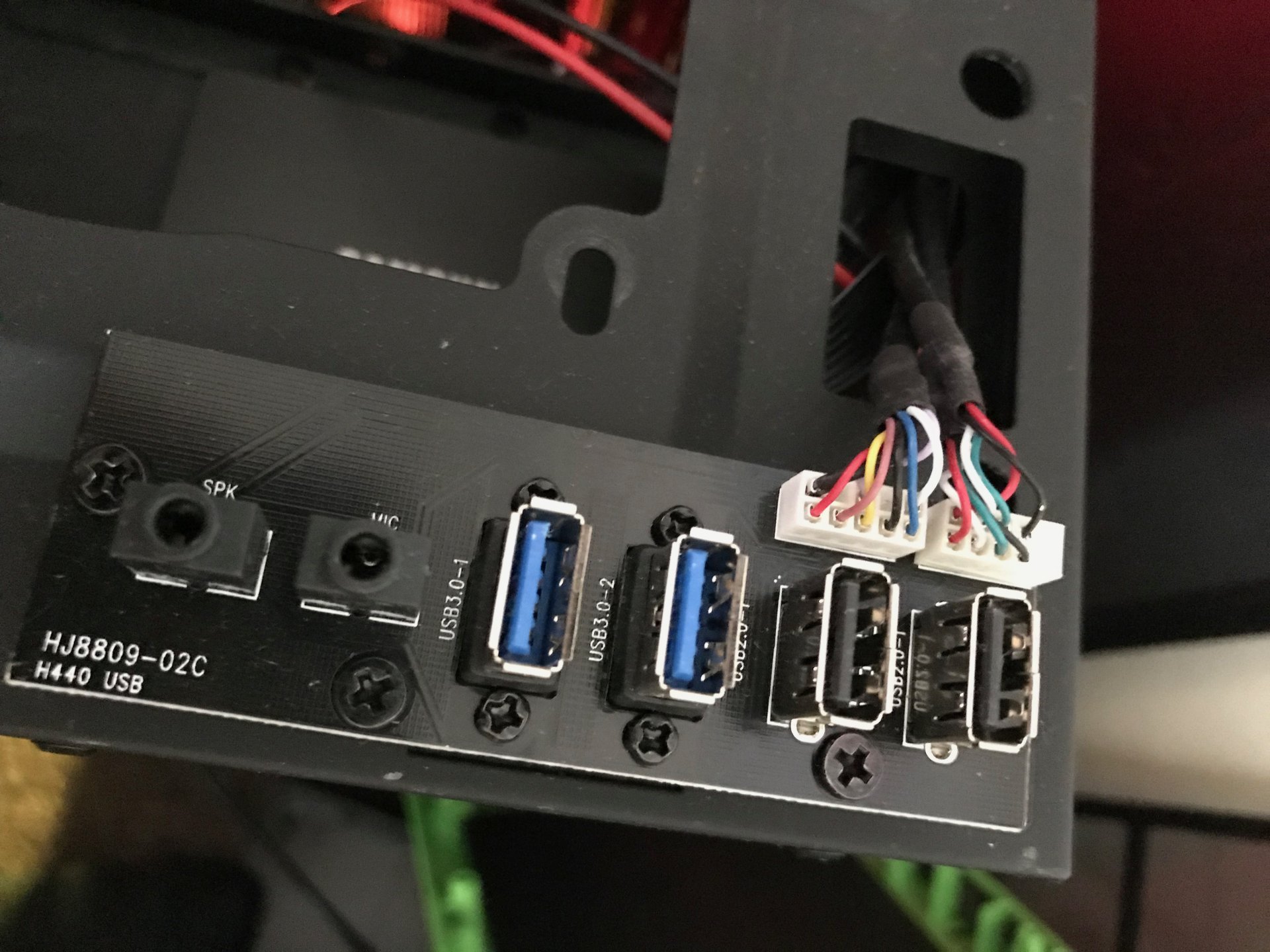

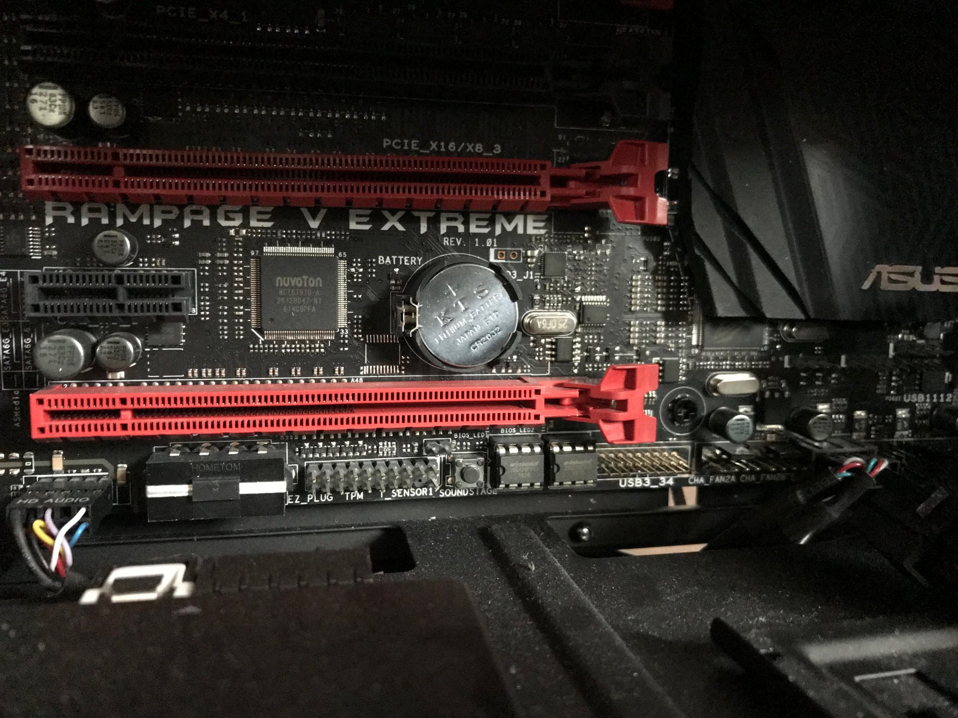

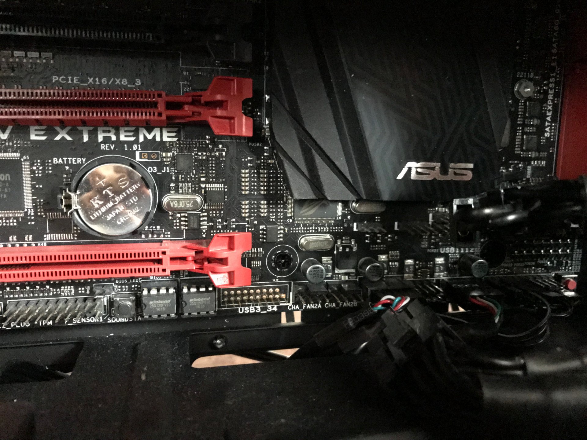

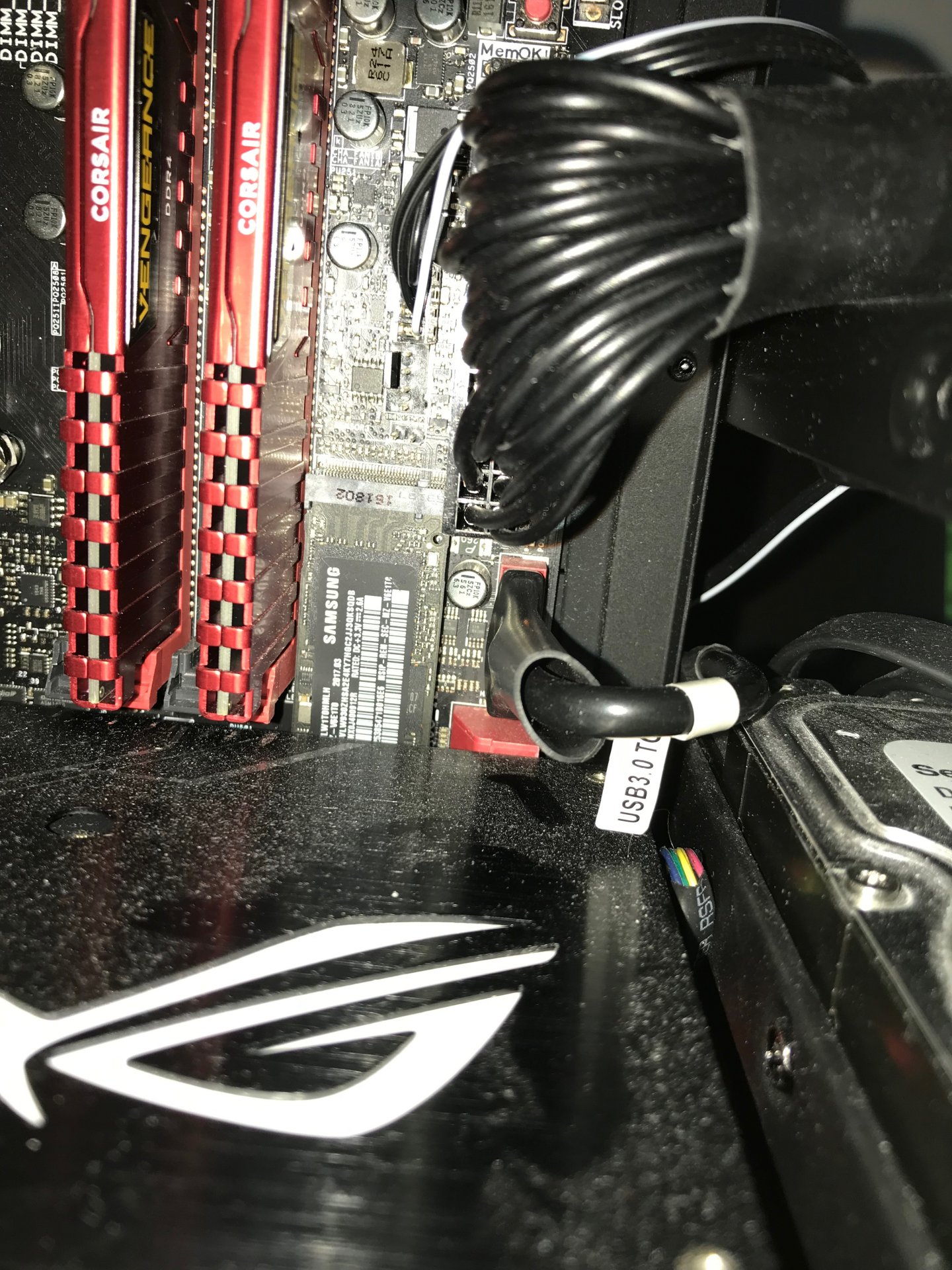

Ok ich habe jetzt alles umgebaut, sodass ich an die Slots komme... ich lade mal alle Bilder hoch, damit ihr euch ein Bild von der Lage machen könnt.

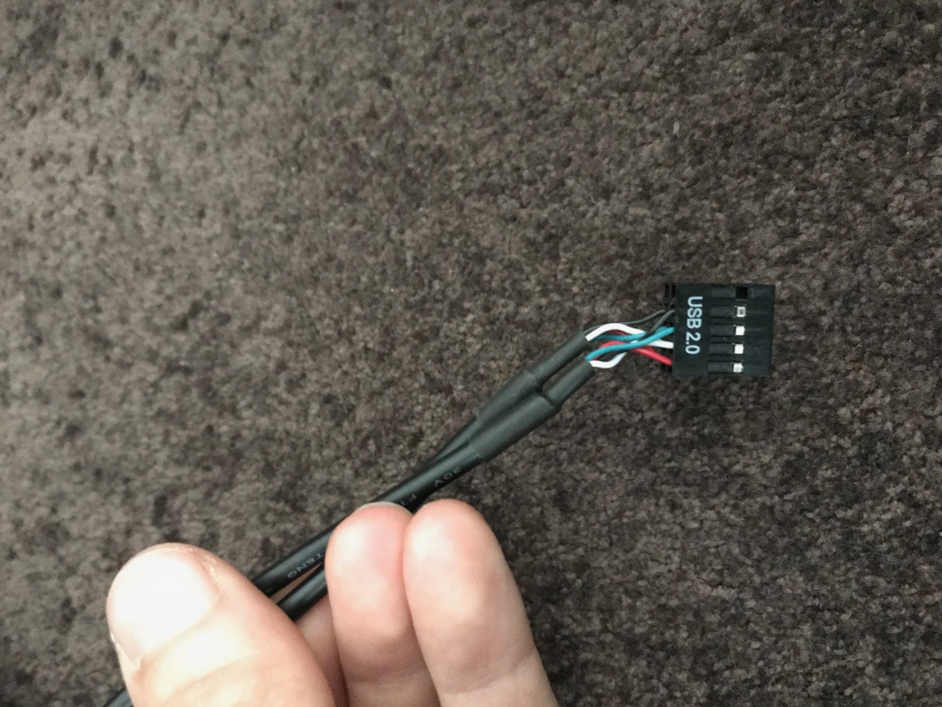

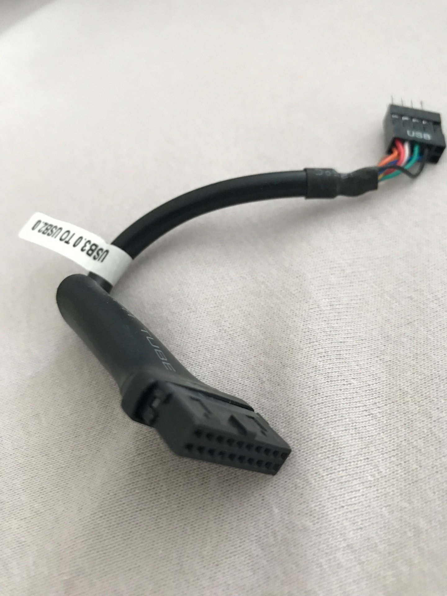

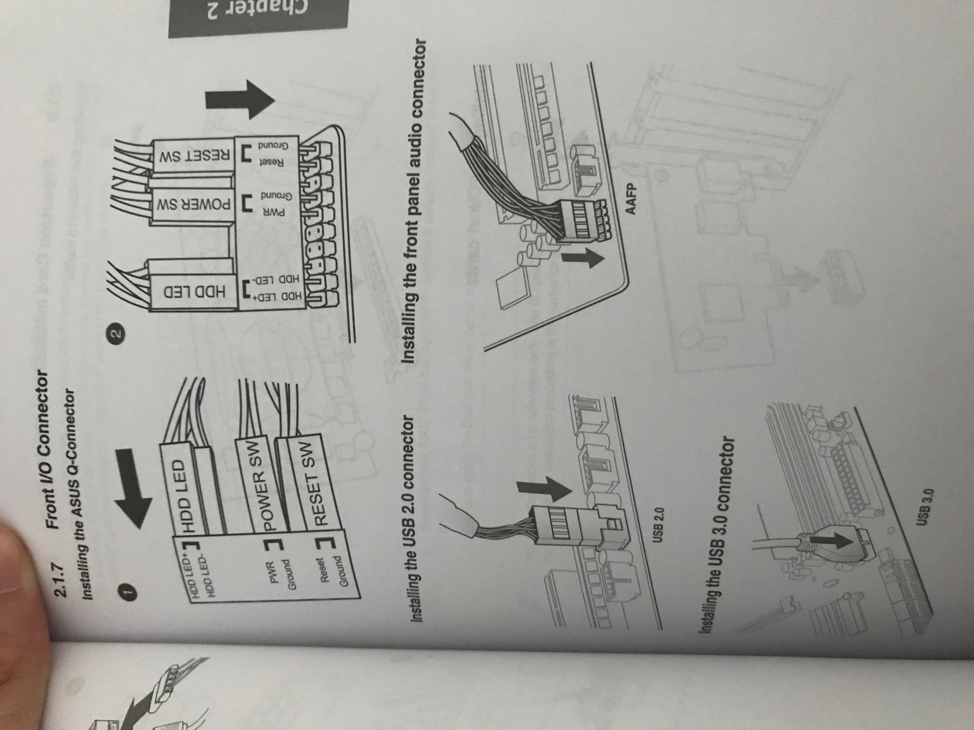

Vom Gehäuse gehen 2+1 Kabel ab, einmal HD Audio und einmal (irgendwie mit zwei Kabeln) USB 2.0... Jetzt frage ich mich, wie soll ich vom USB 2.0 Kabel die USB 3.0 Slots versorgen? Das USB 2.0 Kabel war im Slot für USB 2.0, alles super. Mir fehlt jetzt irgendwie das Kabel für USB 3.0... Ich habe einen Adapter "USB 3.0 to USB 2.0", aber das hilft ja sicher nicht in der Situation... Jemand eine Idee woran es liegen kann? Es gibt irgendwie zwei Anschlüsse für USB 3.0, die ich über diesen Switch erreichen kann, allerdings funktionieren die USB 3.0er trotzdem nicht wenn ich dies versucht habe. Auf dem Bild der Bedienungsanleitung ist ein USB 3.0 Kabel zu sehen... dieses habe ich einfach nicht?!

jetzt bin ich bei dem Gehäuse etwas verwirrt, von der Platine müssten drei Kabel abgehen, einmal für die Audio Buchsen, einmal für USB2. und einmal eins für USB3.0
laut Gehäusehandbuch gibt es die drei Kabel
irgendwas stimmt da nicht, wenn es da kein richtiges USB3.0 Kabel gibt können die Anschlüsse auch nicht funktionieren.
ist auf der Rückseite der Platine vielleicht noch ein Anschluss?
den oben auf der Platine rechts der Anschluss ist der für die zwei USB2.0 Ports und der links wird für Audio sein
Ok ich habs... da gehen tatsächlich die USB 3.0 Kabel nach unten weg und der Adapter hat sich gelöst und hing in den Festplattenslots rum... wieso sind die Kabel fürs Audio und USB 2.0 oben und die für USB 3.0 gehen nach unten....................... naja wieder was gelernt...
okay gut das du das Kabel gefunden hast.
wie es auf der Platine am ende gelöst wird, kann einem egal sein, denn im Normalfall nimmt auch keiner die Verkleidung ab, so wie du das gemacht hast.
wenn das Gehäuse neu kommt und man es auspackt, sind im inneren alle Kabel zusammen gebunden, so das man gleich alles in der Hand hat und alle Kabel sieht
