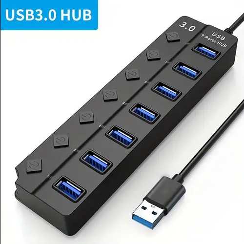

Das Einzige, was mir einfallen würde ist den USB Root Hub im Geräte Manager zu deaktivieren...
Ansonsten kenne ich jemaden, der ein ähnliches Problem hatte, welches er durch einen USB-Hub (auf dem Tisch) mit Ein-/Auschalt Taste gelöst hat (Bild als Beispiel)

Sorry für die späte Antwort.
Danke erstmal für eure Antworten, allerdings handelt es sich um ein Server auf den ich nicht direkt zugreife.
Der USB slot müsste automatisch durch den PC aus und wieder angeschaltet werden. Ich habe einen Powershell befehl gefunden, mit dem ich wie im Gerätemanager auch einzelne USB slots deaktivieren kann. Allerdings wird dadurch nicht der Strom von dem Slot ausgeschaltet, sodass sich der Stick neustartet :/
