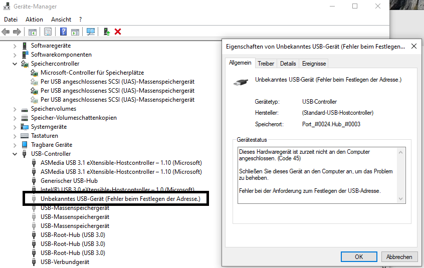

Habe 4 baugleiche externe USB3.0-Festplatten welche unter Windows7 immer tadellos erkannt wurden. Nun bin ich kürzlich auf Windows 10 umgestiegen (komplette Neuinstallation) und habe bei 2 dieser Platten das Problem, dass diese nicht mehr erkannt werden.
Fehlermeldung:
USB-Gerät wurde nicht erkannt. Das letzte USB-Gerät, das an diesen Computer angeschlossen wurde, hat nicht ordnungsgemäß funktioniert und wird nicht von Windows erkannt.

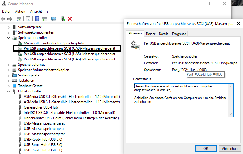

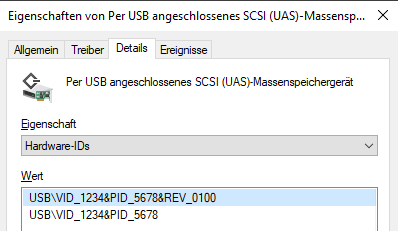

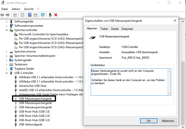

Egal ob an USB3.0 oder USB2.0 angeschlossen, diese beiden USB3.0-HDDs wollen auf dem einen Rechner nicht erkannt werden.:(

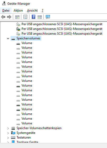

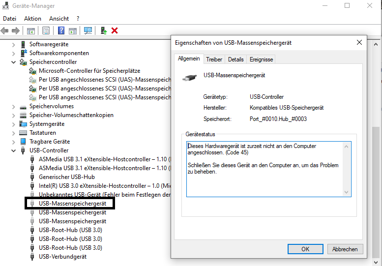

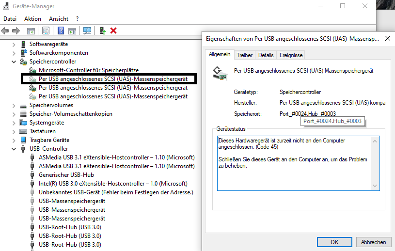

Mal ein paar Bilder angehängt.

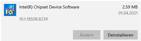

Die USB-Treiber sind doch in den Chipsatz-Treiber enthalten?!
Habe bereits die neusten Chipsatz-Treiber (siehe Bild) installiert, da es auf der Webseite des MB-Herstellers nur die älteren gibt (10.1.18228.8176).

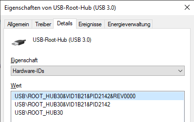

Was komisch ist, dass die USB3.0/3.1 eXtensible-Hostcontroller (im Gerätemanager) aber eine Treiber-Version 10.0.18362.900 aufweisen.
Der Generische USB-Huch zeigt Treiber-Version 10.0.18362.836 an, ebenso wie die untersch. USB-Root-Hub's.

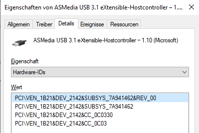

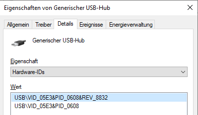

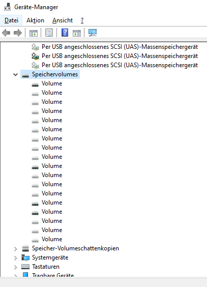

Du musst mit der Hardware ID des USB nachsehen, welcher Asmedia Chip genau verbaut ist und dort die zugehörigen Treiber suchen.
@areiland
Hat mir jetzt leider, bei der Suche nach Treibern, nicht wirklich geholfen.:(
Edit:
Von Dritt-Seiten, die nichts mit einem der Hersteller zu tun haben, möchte ich ungern was laden (nicht vertrauenswürdig).
