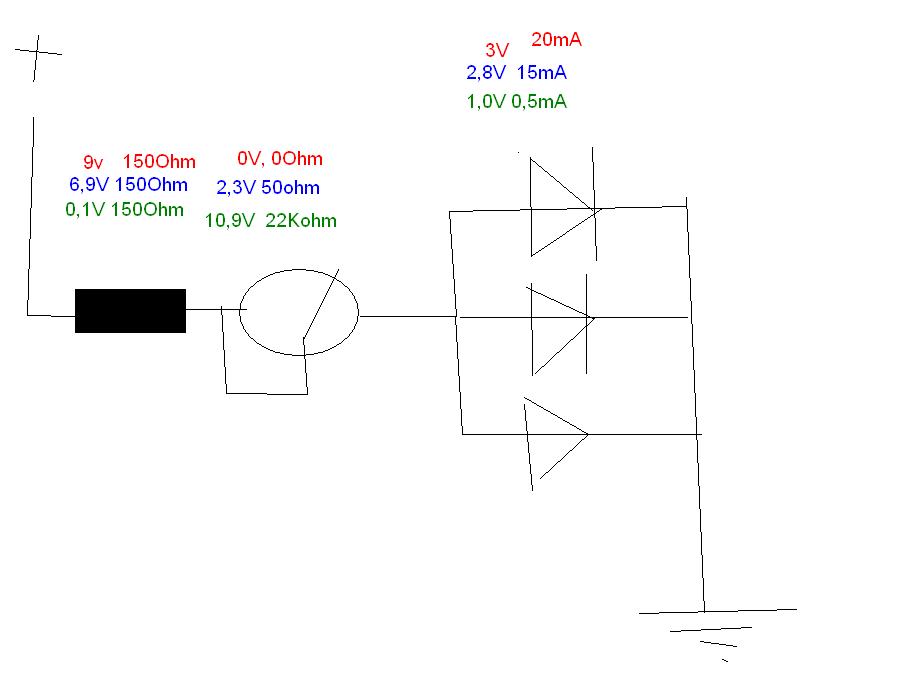

Ich hab mal dein Vorhaben aufgekrizelt.
ich hoffe du erkennst das dein Vorhaben nicht so toll ist.
Da es sich bei der LED um einen Halbleiter handelt, ist ihr widerstandswert immer unterschiedlich, daher kannst du die rechenergebnisse bei 150ohm nicht bei der rechnung mit Poti verwenden!
man kann natürlich einfach nen 100K Poti einbauen, das klappt dann schon.
allerdings musst du unbedingt die Verlustleistung am Poti Berechnen. denn bei 100mW ist bei denen Schluss!

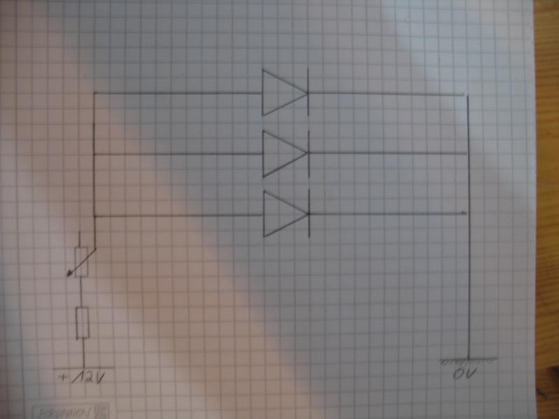

hab auch gerade was gemalt :D (siehe Anhang)
aber wie beug ich dem vor, dass die LEDs immer unterschiedlich viel Strom ziehen?
aber ich bezweifle, dass eine LED bei 0,1mA Leuchtet

garnicht, ist ja nunmal ein Halbleiter.
wie gesagt, nimm ein 100.000 Ohm Poti, oder wenn du es ganz aus haben willst ein 1.000.000 Ohm Poti, allerdings ist dann der Regelbereich bescheiden. 90% Passiert Kaum was, und dann wird es sehr schnell Heller.
Bei 3 LEDs hast du einen Strom von 60mA, Bei 50 Ohm fallen am Poti rund 2,3V ab, (ergo ca. 150mWatt)
Das Potentiometer wird also Überlastet!

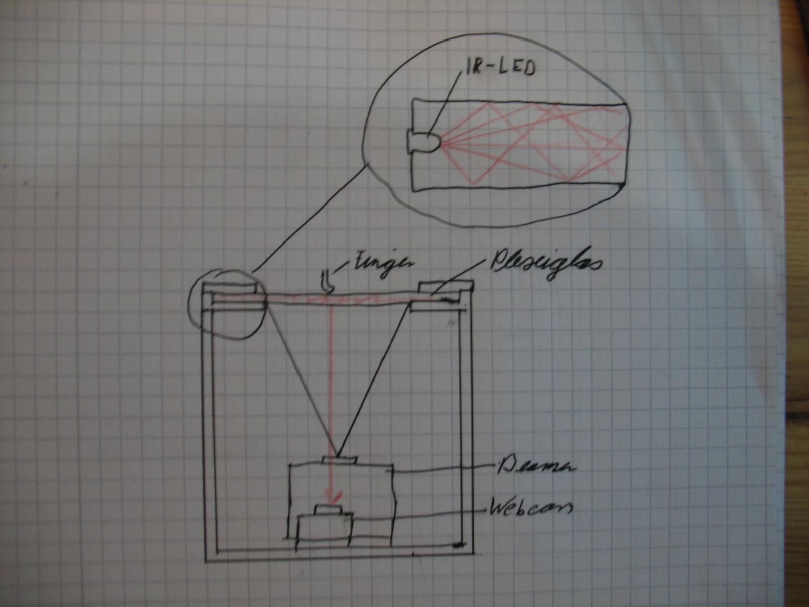

achja am Schluss werden es übrigens viel mehr als 3 LEDs
es soll nämlich so etwas wie im Anhang werden. Die Idee war erstmal mehr LEDs als benötigt zu nehmen und falls es am Schluss soviele seien sollten, dass die Stören, die LEDs zu dämmen
