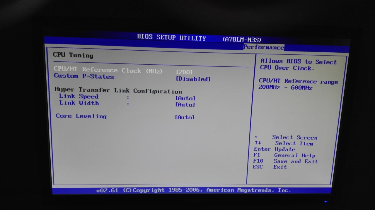

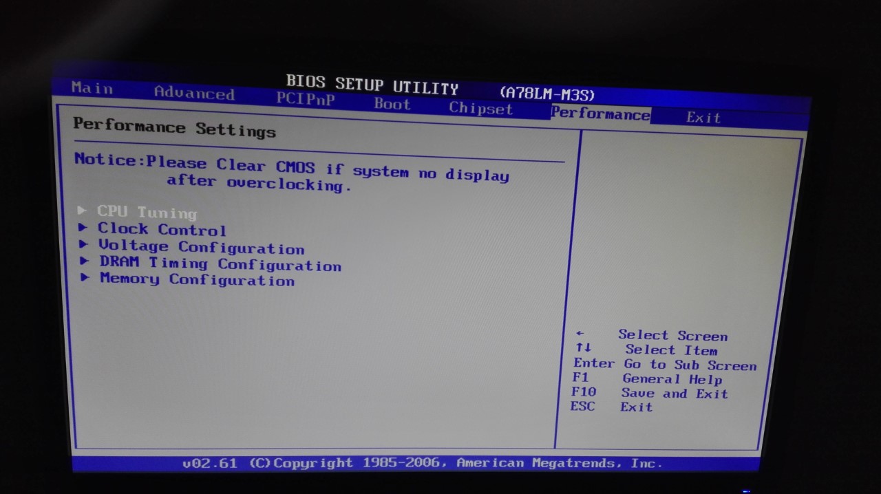

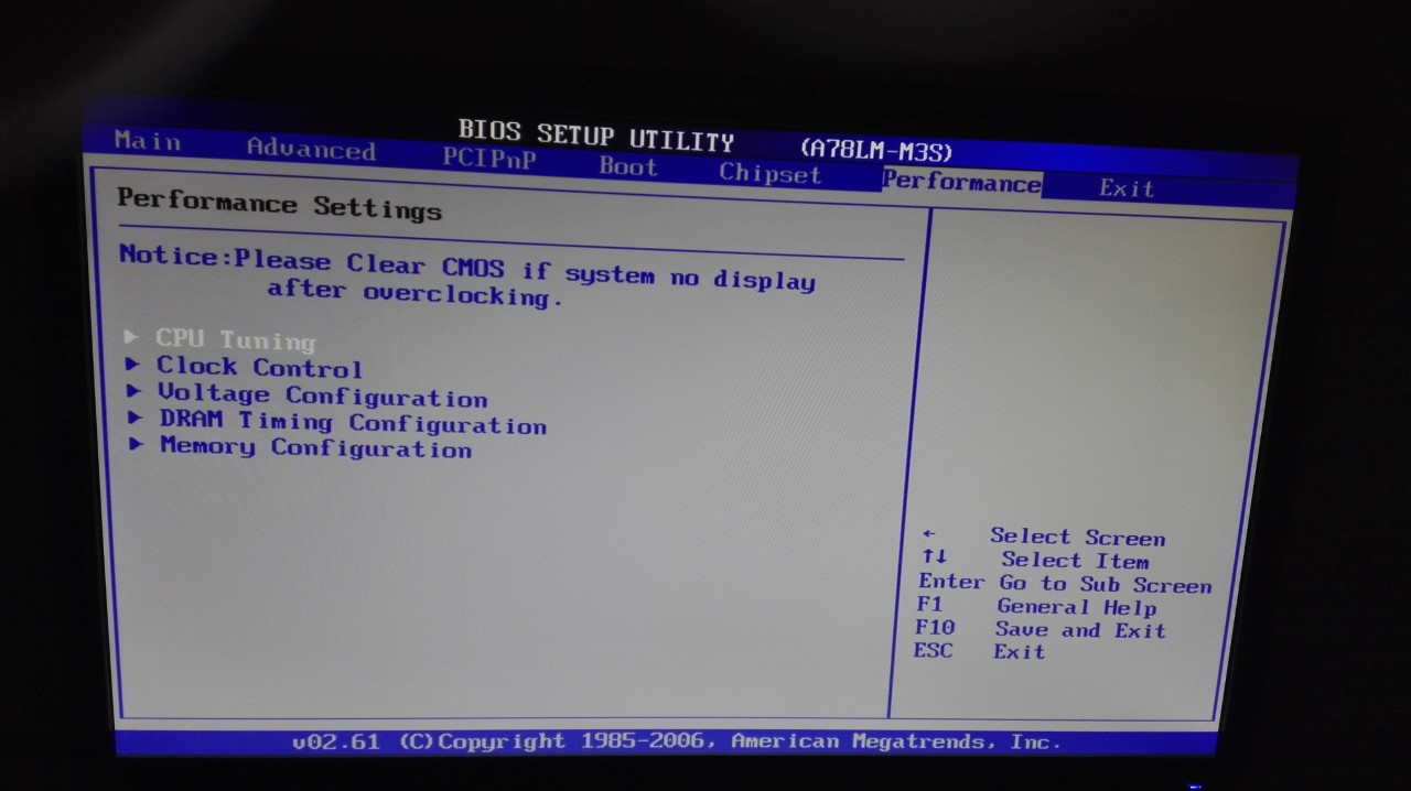

ich habe eine kurze Frage. Ist es möglich meine FX 6300 CPU zu übertakten?
Das Mainboard ist schon etwas älter. Ist es im allgemeinen gar nicht erst möglich mit dem Mainboard zu übertakten ?
Biostar960D +

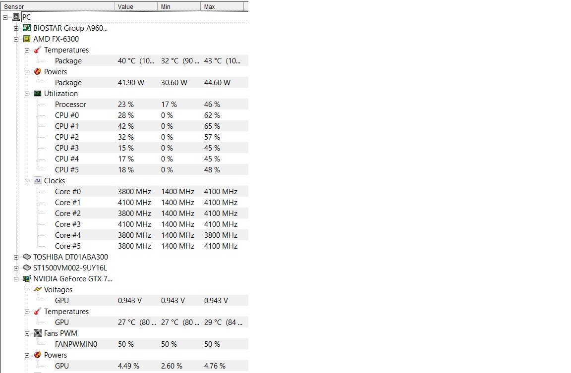

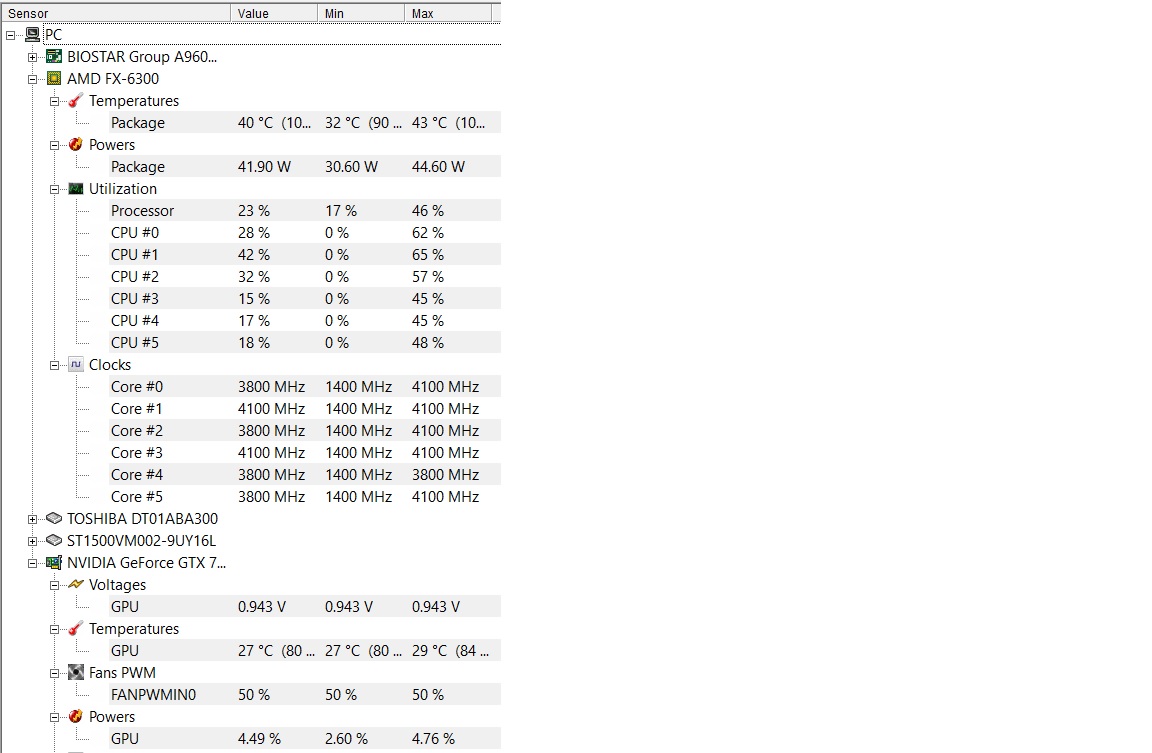

Die Temperatur sollte auch bei Übertaktung im grünen Bereich bleiben. Ich habe eine Arctic Wasserkühlung 120.

Kenne das Board nicht... aber eine kurze Suche zu Biostar960D + zeigte mir keine Möglichkeit mit dem Board das ganze zu übertakten.
Kann mich aber auch täuschen!
Kannst du irgendwo den Multiplikator ändern? Von Auto auf Manuell gehen oder so?
Hm, Wasserkühlung. Und was ist mit den Spannungswandlern? Die werden dann geröstet und CPU taktet runter. Übertakten wird dann nicht viel bringen. Kann mich aber auch irren, aber hab da so was in Hinterkopf mit dem Wandlern. Da wird doch immer top Blow Kühler empfohlen.

Natürlich kann man es mit der AMD Software AMD Overdrive trotzdem mal testen.
Die sollte normal funktionieren.
BIOS Optionen sind dafür nicht notwendig.
Und das Tool hat einen Stabilitätstest.
