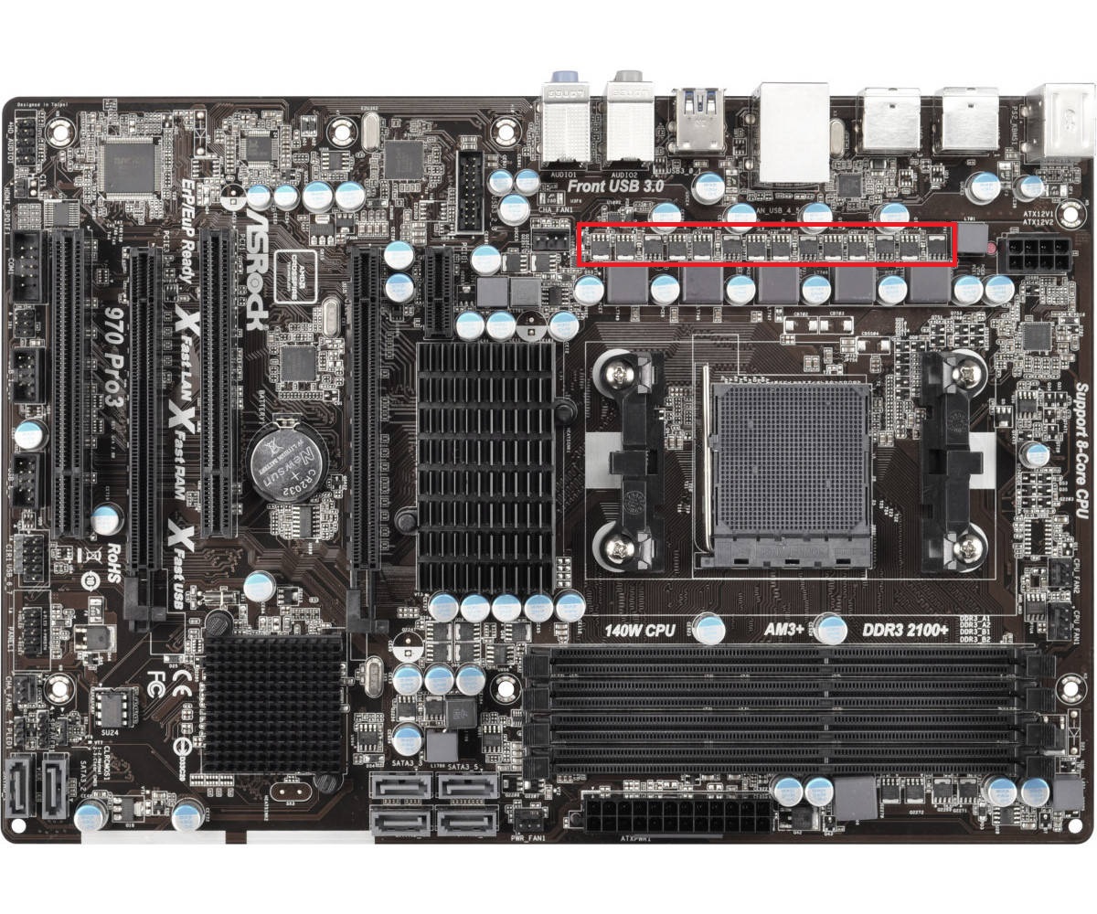

Manchmal hilft es auch wenn die Spannungsversorgung besser belüftet wird. Auf dem Mainboard ist das der Bereich links neben der CPU. Also entweder einen CPU Kühler der von oben Pustet und damit auch da belüftet oder einen weiteren Lüfter oder Luft vom Tower Kühler "ableiten". Ob das reichen wird kann ich aber nicht sagen.
Dann bleibt nur Kühlkörper auf die Mosfets zu kleben oder einen Top-Blow-Kühler, wie von Asrock empfohlen, zu benutzen.
Kühlkörper und Wärmeleitkleber:

Du benötigst 14 Kühlkörper:

Also erstmal, die Northbridge ist übel kalt, die ist locker 30° heiß
um die NB gehts ja auch gar nicht , es geht um die spawas (sind im bilde oben markiert), für dei gibts keine tempanzeige.
