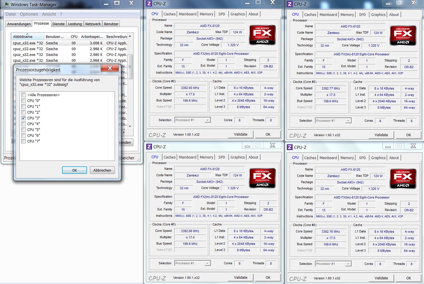

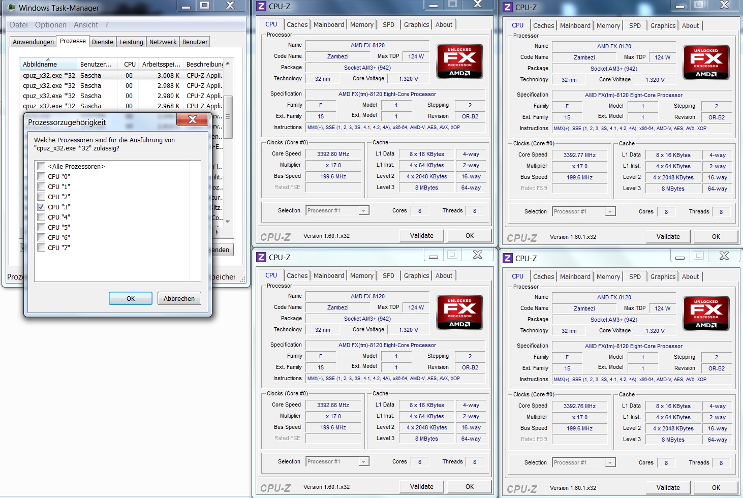

Hier die Screens von multiplen CPU-Z, die verschiedenen Cores zugewiesen wurden. Ich hoffe ich habe das so richtig gemacht!

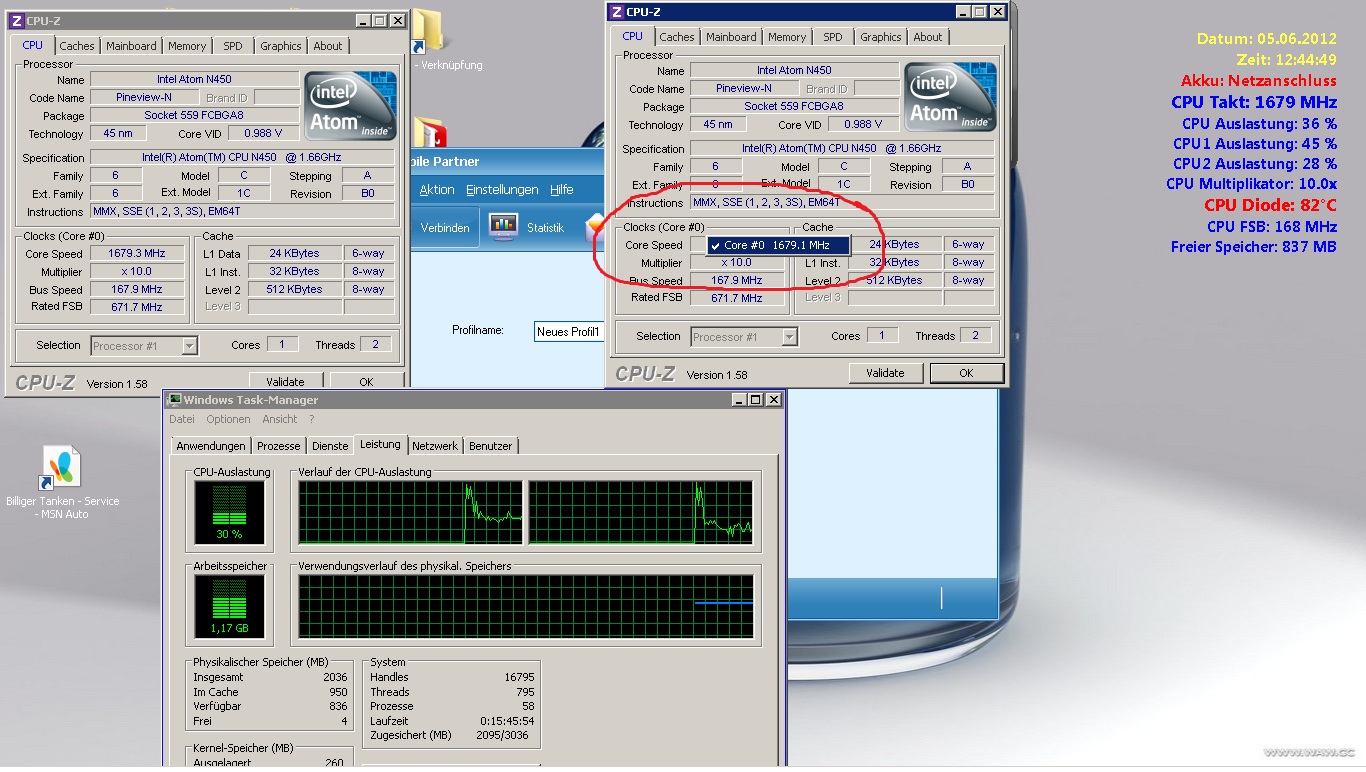

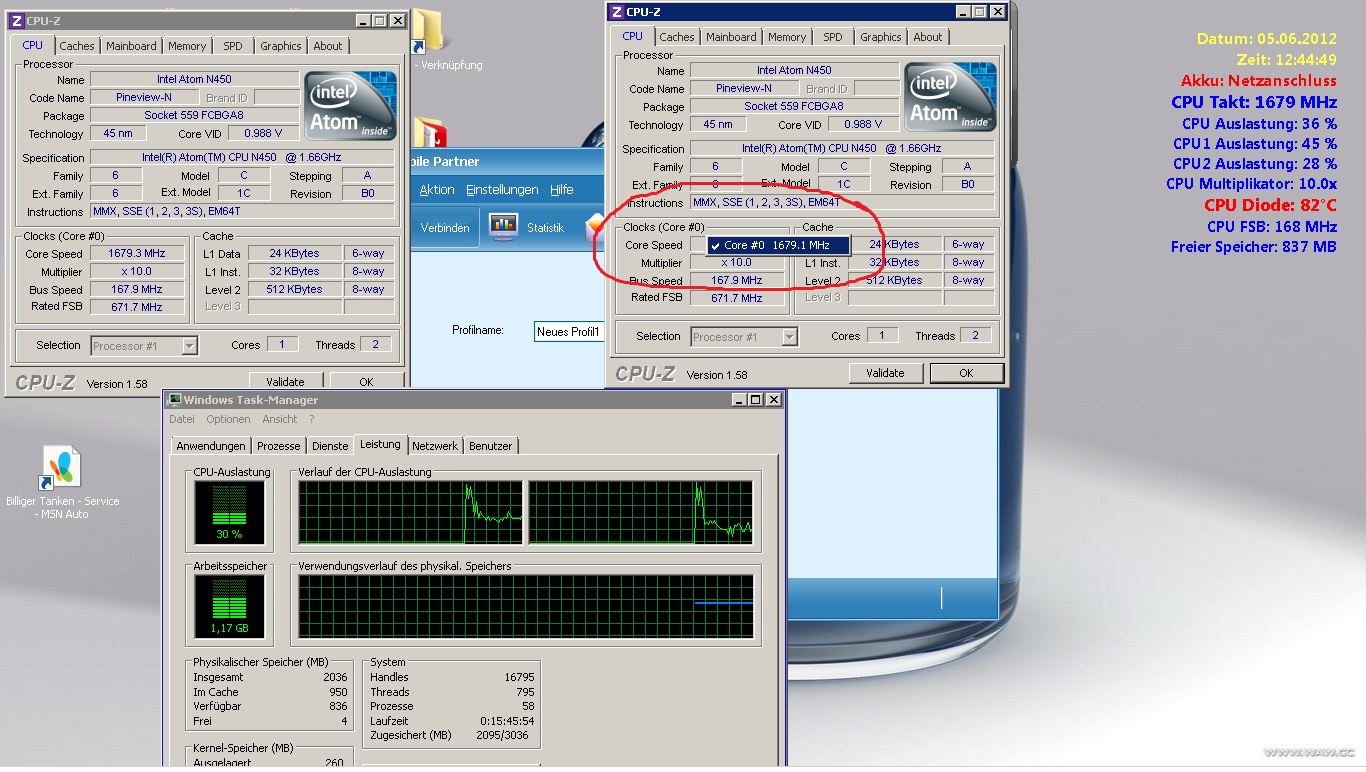

Nicht so richtig,es sollte wie im Screen aussehen.
Im CPUz klickst mit Rechts und bemommst dann alle Kerne angezeigt(bei mir jetzt nur Einer) und da sucht dir welche raus.
Beim TaskManager auf Leistung klicken.
Dann Schmeiß(Deinstallieren)die CPU (Kerne) nochmal runter und Starte Neu.Windows hat die CPU warscheinlich nicht richtig erkannt.

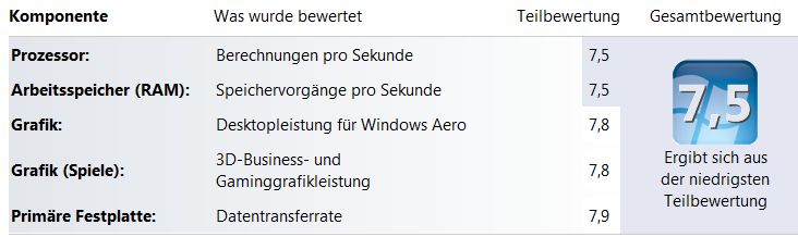

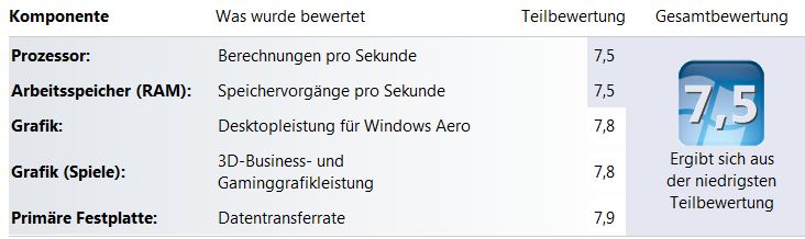

Screen vom Win7 Leistungsindex: 7,5 ist nicht zu wenig für den Bulldozer oder?

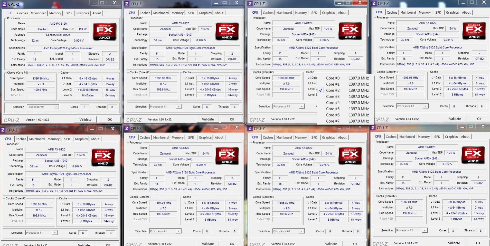

Screen: CPU-Z mit den 8 versch. Cores im Idle

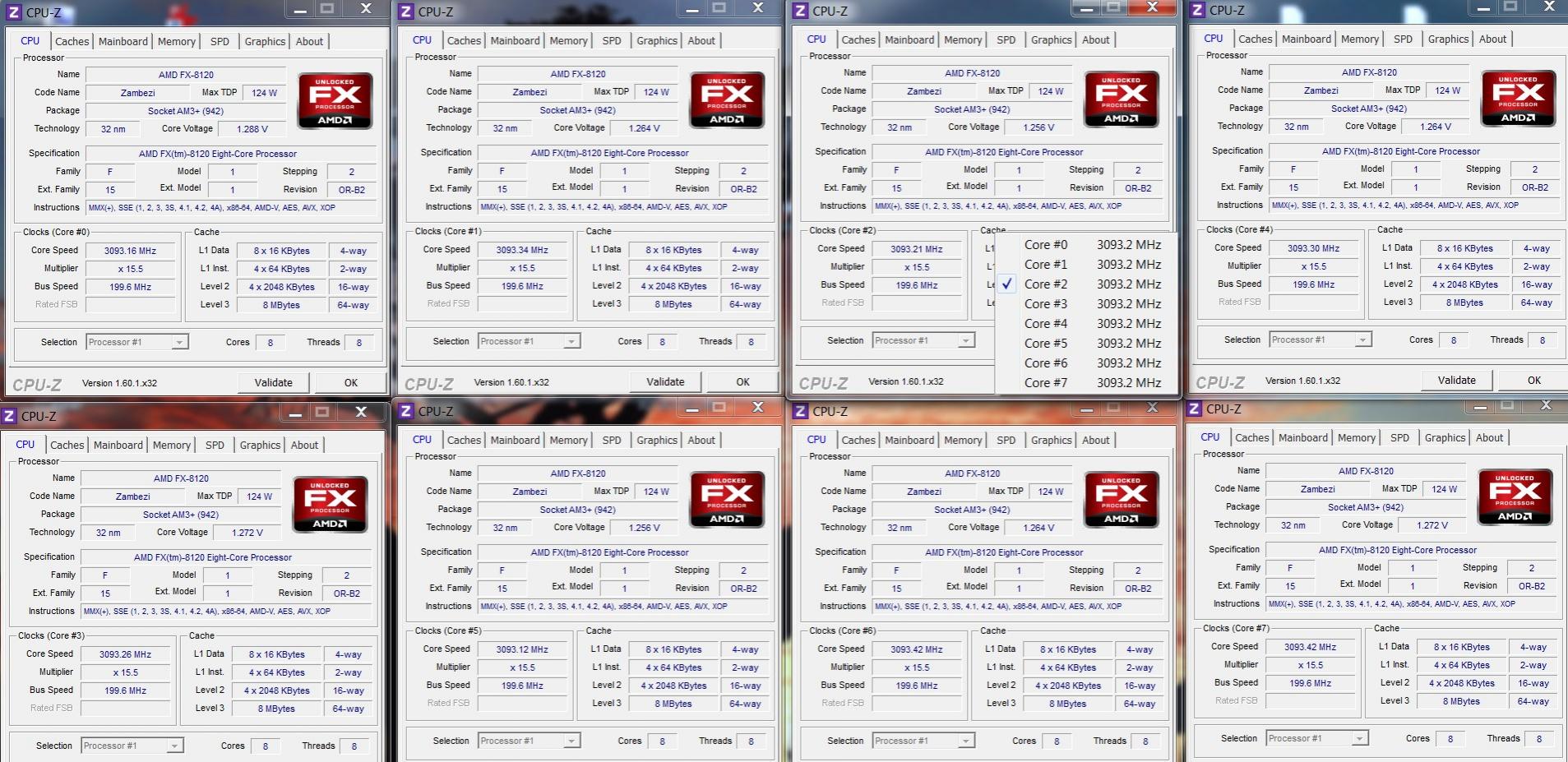

Screen CPU-Z unter Volllast mit Prime95
