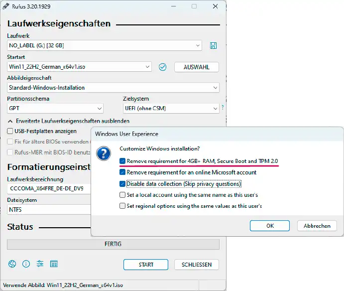

Falls es jemand vorher testen will, würd ich einen USB Stick mit dem Media Creation Tool machen und dann von diesem Booten. Wenn die Installation vom USB-Stick startet dann kann man 24H2 und neuer installieren.
Die Installation klappt entweder mit RUFUS und sehr wahrscheinlich auch aus Win11 heraus mit dem "setup server" Trick.
Mit dem „setup server“ Trick konnte ich 24H2 auf meinem PC installieren. Upgrade von 23H2.
Nach der Installation bootet der PC nicht. Zeigt nur das Windows Logo (ohne drehenden Kreis).

Erstelle dir doch bitte einen Stick per Rufus.
Windows bekommst du hier. Dort per STRG+F auf und zu Windows 11 Laufwerkimage (ISO) für x64-Geräte herunterladen.
