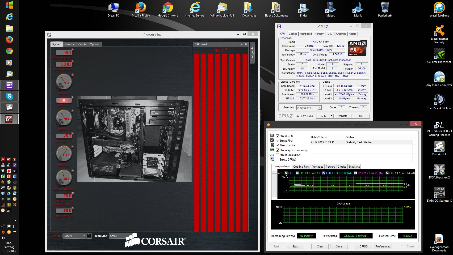

mein FX8350 auf standart tackt mit Corsair Hydro Series H80i, Wasserkühlung
100% Auslastung mit Aida
Aida 44 grad
Corsair Link zeigt 44 grad
44 Grad ist sicher nur der errechnete Wert nicht die Sockeltemperatur oder?

Also meiner läuft bei 4,8 GHz mit 1.44 Volt im Bios eingestellt ohne Probleme wird halt nur wärmer und meine Lüfter drehen dann natürlich etwas auf ist aber alles im grünen Bereich Battlefiel 4 Mehrere Stunden kein Problem
sind die werte die Aida oder Corsair Link zeigen
So ich hab mir mal die Testversion von Aida geladen und mit der Asus AiSuite II und HwMonitor verglichen.
Die 44 Grad bei dir ist der errechnete Wert und die 54 Grad die Sockeltemperatur.
Prime belastet die CPU auch wesentlich mehr als dieser Test bei Aida.
Nach 10 Minuten habe ich jetzt 46 Grad als errechneten Wert bei 4,5 GHz und 59 Grad als Sockeltemp.
Die Lüfter habe ich allerdings auf der vollen Drehzahl von 1500 RPM laufen.
