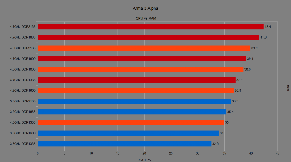

Arma3, kennste? :D
Hast du dir jetzt extra nen Alpha Benchmark mit besonders miesen FPS Werten rausgesucht ? :D Ganz so düster siehts dann doch nicht aus.

Ein hoch getakterer i5 dürfte passable FPS liefern.
