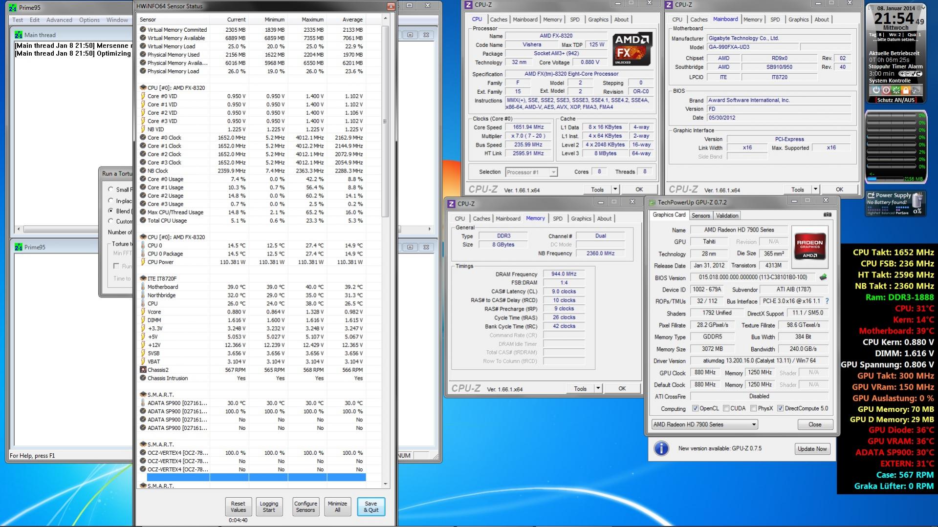

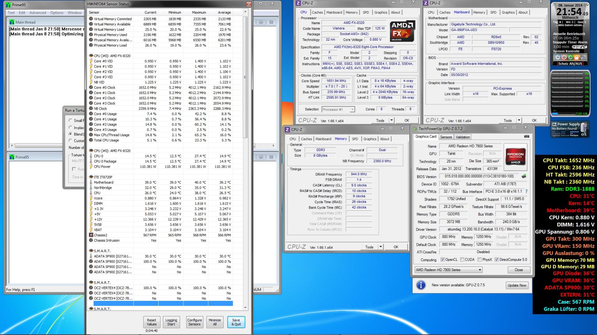

Info Screens bitte.

Also mal mit AIDA64 auslesen ? Da bin ich mal gespannt was da für Temp werte rauskommen.

Das kurzzeitige throtteln unter Vollast (jedenfalls bei Prime 95 - teste mal Cinebench R15, da sollte es bei guter Kühlung kaum auftreten)) ist bei den FX völlig normal! Man kann es durch eine stärkere Kühlung verringern, aber nicht gänzlich abstellen (jedenfalls mit LuKü.) APM Master Mode (soll die Spannungswandler des Boards vor Überlastung durch Überschreiten der TDP schützen) kann da auch eine Rolle spielen, wie schon richtig erwähnt wurde. Gab dazu hier auch schon div. threads, z.B. diesen: https://www.computerbase.de/forum/threads/keine-volle-leistung-bei-fx8120.1030151/
Zur Temperaturkontrolle beim FX taugt eigentlich nur ein Tool, nämlich das AMD-eigene Overdrive => CPU Status => thermische Reserve. Gibt ab, wie hoch die Temperatur noch über dem kritischen Wert liegt. Alle anderen Monitor-Progrmame lesen wegen der Besonderheiten der AMD-Sensoren unzuverlässig aus.
