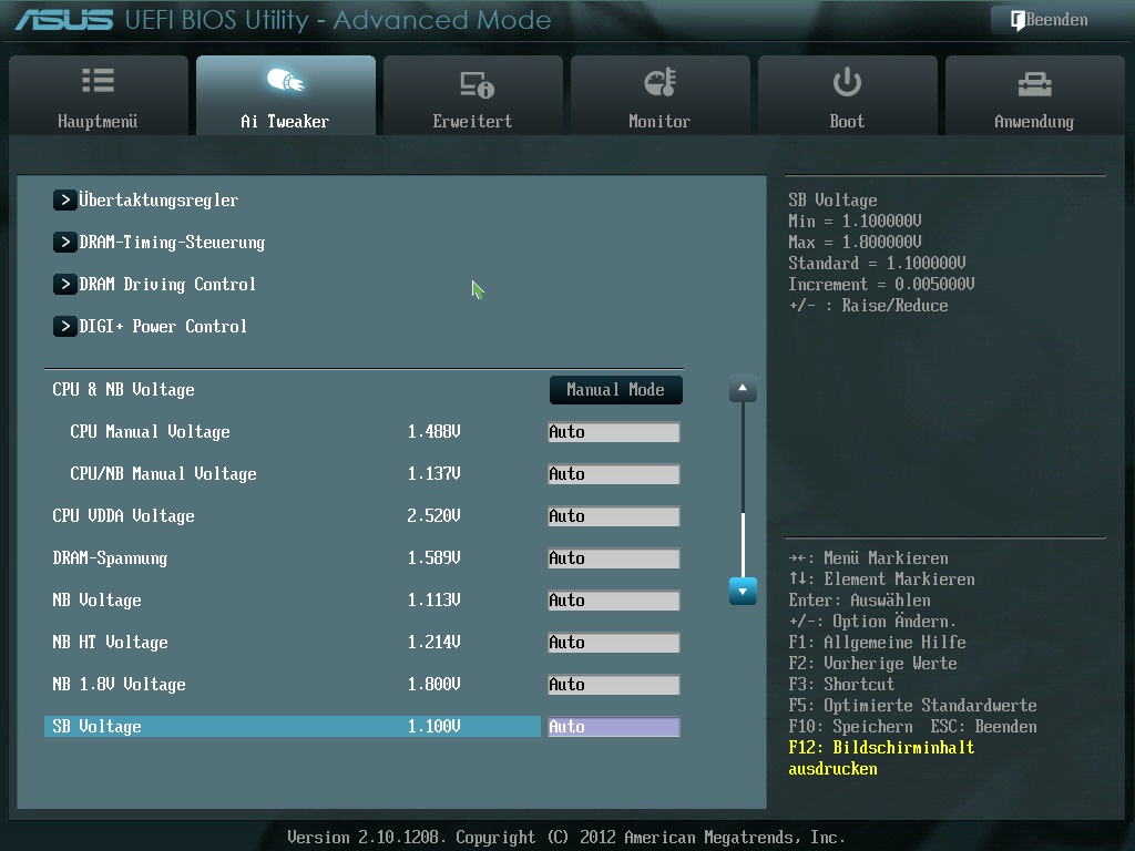

Nabend,
Wo muss ich bohren ?
So richtig habe ich es noch nicht geblickt wo ich wirklich den takt verändern kann.
(Bild im Anhang)
Ich habe mal versucht die 3 CPU Werte etwas zu senken. Mochte er nicht. Wie große schritte kann man da nach unten machen ? 0,2V ?
Die Mosfets sind gut warm unter last. Fast nicht mehr anzufassen.
Wenn ich es so weit Treibe das er dann irgendwann Abstürzt dann wird es wirklich heißer. Also da ist ein Zusammenhang.
Ich würde lieber das Board umtauschen denn 1. Verkaufen die es für den Prozessor und 2. Hätten die mir ja eins verkaufen können das auch läuft.
Denn die Spawa Geschichte erklärt auch das verhalten des PC´s wenn er abschmiert.
Nur was denn dann für ein Board nehmen ?
NT werde ich dann auch gegen ein 750er Tauschen müssen denke ich.
Gruß Sascha

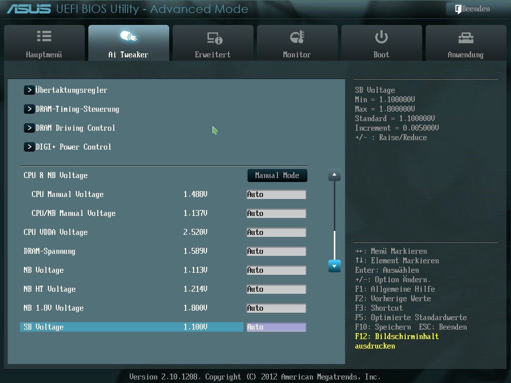

(Bild im Anhang)

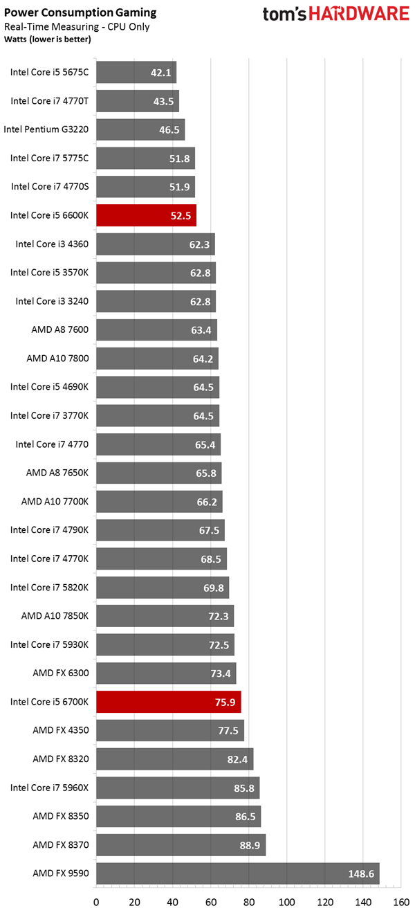

Und zum Thema i5 "stinkt" gegen 8 Threads des 9590 ab --> https://www.computerbase.de/2013-07/amd-fx-
9590-prozessor-test/5/
Selbst in den Tests wo 8 Threads ausgespielt werden können liegt der Vorsprung des 9590 bei Durchschnittlich 10-15%.
Und dafür im Schnitt über 200% mehr Energie verbrauchen...Ja ne is klar...
Bitte die entsprechenden Leistungs- und Verbrauchstabellen beachten bevor so ein Unsinn geschrieben wird.

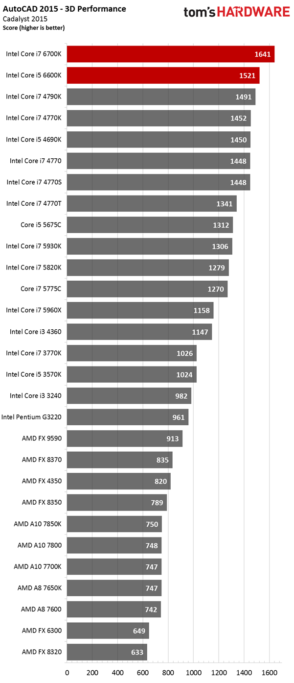

Jedoch tummeln sich hier relativ viele, die würden ihm dann auch für seine CAD Anwendungen nen i3 andrehn...
Berlinrider schrieb:Fakt ist einfach das ein "aktuelles" AM3-System einem halbwegs aktuellen Intel-System in Sachen Preis/Leistung hoffnungslos unterlegen ist, auch wenn ein FX-9590 mit einer aktuellen Grafikkarte spielbare Frameraten erzeugt.
Das ist ziemlicher Bullshit und das solltest du eig wissen, wenn du selbst einen FX 8350 hast. Gerade mit dem 8320 hast du ein recht gutes p/l und kannst mit Gigabyte auch ein gutes Board für ca. 80€ Tacken schießen. Von daher sehe ich keinen Grund, wieso man ihn per se ausschließen sollte?
Bei dem 9590 vielleicht, aber das steht ja auch nicht zur Debatte... Der Te meinte ja er hat ihn für nen Apfel und nen Ei bekommen und ansonsten ist die Energieeffizienz wenn man undervolted auch nicht die schlechteste...Berlinrider schrieb:Das beginnt bei den Anschaffungspreisen und hört bei der Energieeffizienz auf.

GEZ-Verweigerer schrieb:Mit Intel-trolling hat es wenig zu tun, es ist einfach unzweifelhaft, dass AMD die viel schlechtere Gaming-Plattform ist. Das wird selbst der hartnäckigste AMD-Fan nicht leugnen. Viele Leute hätten theoretisch gar nichts gegen einen AMD...aber steht halt nicht zur Debatte momentan, zumindst nicht bei CPUs.
Mit was denn sonst?
Erstens macht der TE hauptsächlich CAD und zweitens gibt es durchaus Modelle die über ein gutes p/l verfügen.
GEZ-Verweigerer schrieb:Bedenke, dass ein einfacher i5 2500k oder i5 4460 mit 4 x 3,2 ghz etwa gleich gut performt wie das Teil, in den meisten Spielen sogar besser, dazu weniger als die Hälfte verbraucht und kaum Abwärme erzeugt.
Eben nicht, da der Te die 8 Threads ausnützt.
Aber er muss ja auch nicht auf Teufel komm raus die 4,7 GHz fahren...
Einfach undervolten und ihn mit 4-4,2 GHz fahren und gut ist. Dazu noch ein neues Netzteil, das kann man sich nach 6 Jahren mal gönnen und fertig.
Berlinrider schrieb:Ausgangspunkt war und ist ein instabiles System (an dieser Stelle egal warum), welches technisch vergleichsweise veraltet ist und für die gebotene Leistung (sei sie absolut gesehen ausreichend) viel zu viel Energie verbraucht.
Wurde ja schon mehrfach gesagt, wie er das beheben kann...
Berlinrider schrieb:Führt für mich zur einzig sinnvollen dritten Option das Board (wenn es zu tauschen geht) gegen ein vernünftiges Sockel 1150-Board zu tauschen (evtl. mit kleiner Zuzahlung) (z. B. http://geizhals.de/msi-z97s-sli-krait-edition-7922-004r-a1153578.html?hloc=at&hloc=de) und den Prozessor zu verkaufen (eBay oder im Forum) und dafür einen entsprechenden i5 zu kaufen (z. B. http://geizhals.de/intel-core-i5-4590-bx80646i54590-a1050219.html?hloc=at&hloc=de)
Was so ziemlicher Unfug wäre...
Für den Te sind die 8 Threads von Vorteil!
Berlinrider schrieb:Ich weiß nicht warum er an dem 9590 festhalten sollte, denn Kosten entstehen durch das Festhalten am 9590 auf jeden Fall, sei es durch die Opportunitätskosten der verschenkten Leistung durch Taktabsenkung, durch den dauerhaft zu hohen Energieverbrauch oder durch ein neues Board um den 9590 zu betreiben.
Wo soll der Energieverbrauch zu hoch sein, wenn er Undervoltet? Ein Neues Board brauch er dabei auch nicht...
Einzig ein neues Netzteil, was nach 6 Jahren aber auch dringend notwendig wäre!
Berlinrider schrieb:Und zum Thema i5 "stinkt" gegen 8 Threads des 9590 ab --> https://www.computerbase.de/2013-07/amd-fx-

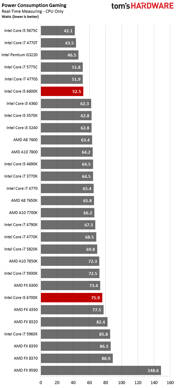

Ähm tut er auch, guck dir doch einfach mal die Anwendungen an, die auch wirklich 8 Threads nutzen und nicht so nen Psyeudodurchschnittskram...
Aber dazu müsste man wohl etwas nachdenken und nicht nur einfach nichtssagende Links hinposten oder hast du uns einen Bench zu seiner CAD Anwendung?
Und da ist der Energieverbrauch auch nicht über 200%...
Berlinrider schrieb:Bitte die entsprechenden Leistungs- und Verbrauchstabellen beachten bevor so ein Unsinn geschrieben wird.
Würde ich mir von dir weniger wünschen!

Die Entscheidung von AMD die FX-9xxx auf den Markt zu bringen ist eigentlich nur mit einer Verzweiflungstat von AMD begründbar. Der bis dahin „sinnvoll“ schnellste Prozessor von AMD der FX-8350, stellte bereits sehr hohe Anforderungen an die Hardware und erwarb sich beim Verbrauch die „negative“ Krone. Hier mussten schon sehr viele Mainboards klein bei geben. Die FX-9xxx toppten das alles locker.
Die FX-9xxx haben wenn es gut kommt ca. 10% mehr Leistung als die FX-8xxx, stellen aber an die Hardware exorbitante Anforderrungen (High-End-Board und möglichst Wasserkühlung). Ich dachte auch erst die Angabe der von 220W TDP wäre ein Scherz, aber leider habens das ernst gemeint.
@Der Ripper: Wenn du weiterhin spannende Bastelei betreiben willst behalte den FX-9. Es gibt nur sehr wenige sinnvolle Anwendungsbereiche in denen so ein FX-9 seine Leistung mal zeigen kann und dann mit einem absolut unzeitgemäßen Stromverbrauch. Für die allermeisten täglichen Anwendungen gibt es auf jeden Fall bessere Prozessoren.
Gerade für deine CAD-Anwendungen gibt es mit Sicherheit deutlich bessere und schnellere Lösungen. Um beispielsweise die 3-D-Performance des FX-9 im Auto-CAD 2015 zu toppen reicht ein Pentium für knapp 50€ aus:
Die Leistungsaufnahme (nur der CPU!) unter einer im Alltag auftretenden Last kannst du im gleichen Test hier ablesen:

Wenn du den FX-9 (wahrscheinlich inkl. der Wasserkühlung) wirklich sooo günstig bekommen hast, versuche das Ur-Vieh schnellstens (inkl. dem Kühler) wieder los zu werden. (Dein Fein.. ähh.. Freund freut sich sicher, dass er einen Abnehmer gefunden hat.) Das Mainboard kannst du ja so wie ich das verstanden habe, sowieso noch zurückgeben?
Jede halbwegs aktuelle Intel-CPU läuft auf dem billigsten Board vollkommen unspektulär und lässt sich selbst mit dem mitgelieferten Boxed-Kühler leise kühlen. Der Verbrauch wäre um mind. den Faktor 2 geringer. usw….

Und wenn tatsächlich alle 8 Kerne genutzt werden, sieht ein i5 leider nicht mehr so überlegen aus gegen einen FX8xx.
Es schein dass bei diesem AutoCAD 3D maximal 2 Kerne genutzt werden. Ich habe keinen Plan von CAD, aber nach gut optimiert sieht es wahrlich nicht aus, wenn ein 6 Kerner Intel incl. HT gegen einen "effen" DualCore Pentium abstinkt. Es ist eher ein Zeichen dafür, dass nur maximal 2 Kerne genutzt werden. Und da sind logischerweise die CPU's mit der höchsten protakt-Leistung in Kombination mit hohem Takt vorne.
Mal ein Beispiel für eine bessere Multithread-Optimierung:
http://www.pcgameshardware.de/Adobe-Photoshop-Software-78680/Tipps/PC-fuer-Photoshop-1151096/
Weiter unten im Artikel sieht man wunderbar dass ein FX bei entsprechend optimiertem Programm eine sehr gute Leistung zu einem günstigen Kurs zur Verfügung stellen kann.
Es kommt halt drauf an was die Software unterstützt.
