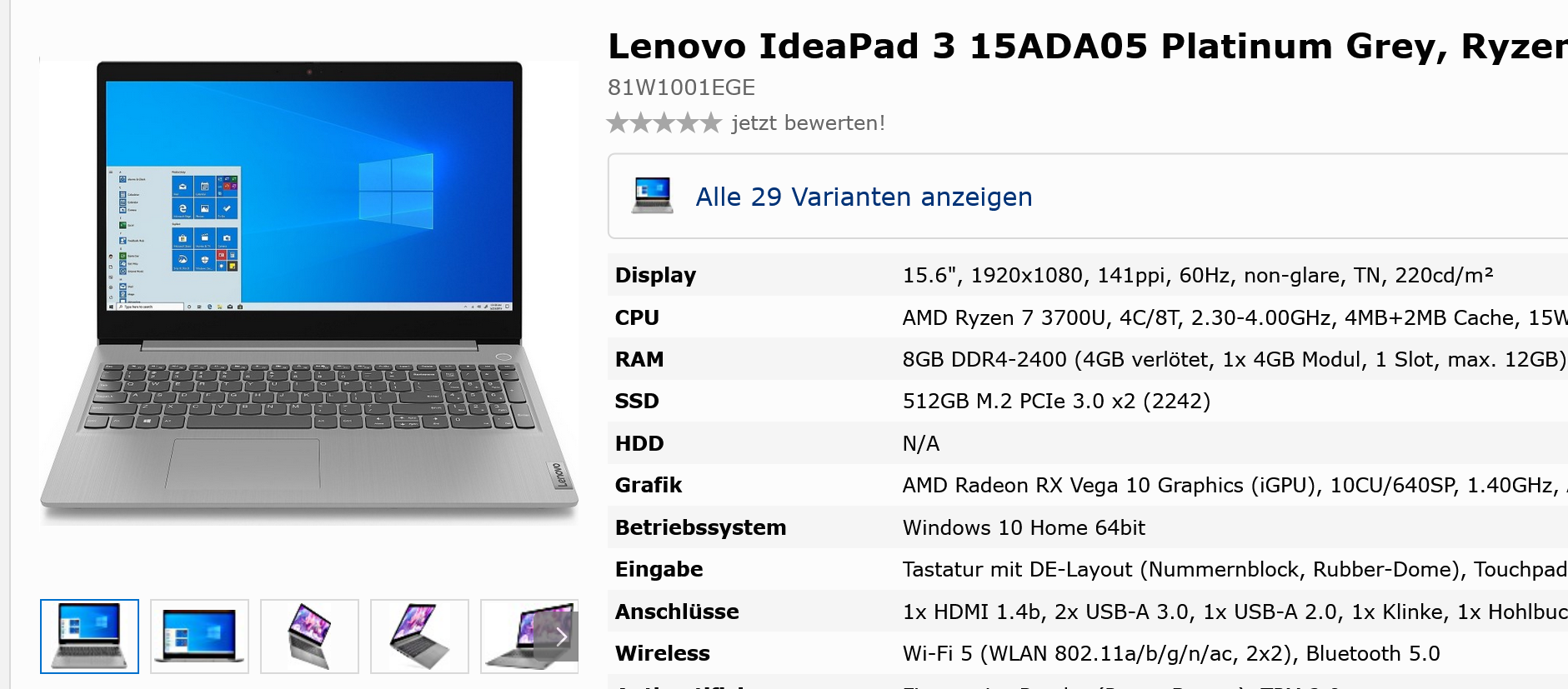

Prozessor AMD Ryzen 7 3700U with Radeon Vega Mobile Gfx 2.30 GHz
Installierter RAM 8,00 GB (5,88 GB verwendbar)
Systemtyp 64-Bit-Betriebssystem, x64-basierter Prozessor
Passt das von den Systeminfos ?

@JpG ja irgendwie habe ich schon etwas gezweifelt, haben mir halt meine Eltern zum Geburtstag vor nem Jahr gekauft, die haben halt noch weniger Ahnung als ich von pcs xD Meinst du das Systemmodell ? In meinem Fall ist es ein 81W1, zumindestens steht es so in den Infos
Und woher sind die Infos? Auf der Rückseite einfach die Model Nummer angeben
Musst du eh aufschrauben und da siehst du ob du ein Modell mit 1Ram Slot+verlöteten Ram hast, oder ein Modell mit 2Ram Slots.
Zu Not ein Foto und machen und hier reinstellen.
Du kannst die verlöteten 4GB auf 12GB erweitern. Je nachdem, was du spielst, mag das helfen.

Sollte passen:
https://geizhals.de/?cat=ramddr3&xf=1454_8192~15903_DDR4~15903_SO-DIMM~5015_2400
@Zwirbelkatz und @eloy ja die links scheinen hinzuhauen, also was meint ihr genau ? Kann ich die 8 gb ram rausnehmen und ersetzen ? oder garicht ? Sorry für die etwas komischen Fragen, aber ich will das echt iwie verstehen
